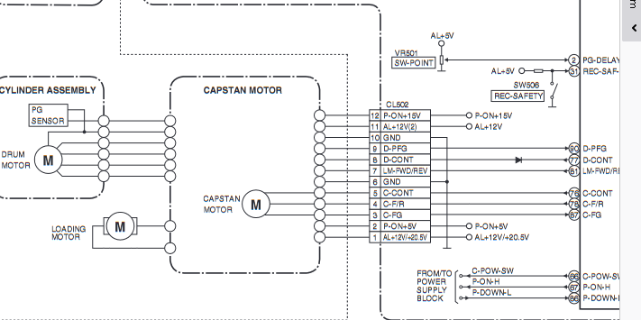

ich habe aus einem Philips Videorecorder VR560 einen Capstan Motor
ausgebaut. Könnte mir jemand helfen, den Motor zum laufen zu bringen ?
Nach meinen bisherigen Recherchen handelt es sich um einen 3 Phasen
Motor, der mit 3 Hallsensoren an einen Controller BA6878EFV
angeschlossen ist.
Wie wäre es möglich, diesen Motor anzuschließen, mit der vorhandenen
Platine ?
Oder wäre es besser, einen anderen, fertigen Controller zu verwenden ?
z.B. 400W 6-60V BLDC 3 phase DC Brushless Motor Controller PWM Hall
motor Control
Beste Grüße Paul
> Platine ?
Klar, wenn er im VR noch funktioniert hat, warum nicht? Eine neue
Platine lohnt aber nicht, nimm ruhig die vorhandene.
Du benötigst die Motorspeisung und kannst erstmal alle Anschlüsse mit
'D' (Drum) ignorieren, da du die Kopftrommel ja nicht benutzt. Der Motor
bekommt zwei Steuerspannungen: C-Cont ist eine variable Spannung zur
Geschwindigkeitsregelung und C-F/R ist für die Drehrichtung. Der Motor
wird vermutlich auch zum Spulen benutzt.
C-FG liefert eine Wechselspannung, die in der Frequenz proportional zur
Drehzahl des Motors ist - ist also ein Ausgang.
Welche der vielen Versorgungsanschlüsse benutzt werden, musst du
ausprobieren, das ist ohne Detailschaltung nicht zu sagen.
Loading Motor wird ignoriert.

Hallo Matthias,
Danke für deine Infos.
Wenn ich das nach dem Schematic Bild aufschlüssle,
dann heist das :
1 + 11 und 10 + 6 mit Spannung 12V
12 mit 15V - da hab ich im Moment nix passendes, und wo die masse
anschließen ?
3+7+8+9 freilassen
5 mal mit verschiedenen Spannungen ausprobieren
4 Spannung anlegen oder eben nicht, jenachdem, welche Drehrichtung ich
will,
aber welche Höhe der Spannung ?
Wobei 6 und 10 ja die Masse ist - gemeinsam für alle Spannungen.
Paul M. schrieb:
> 12 mit 15V
Da kannst du auch erstmal die 12V nehmen. Ich vermute, das das die
Spannung für die Motorwicklungen ist.
> will,
Ich denke, das werden 0-5V sein. Das Modell des VR hast du ja nicht
gesagt, aber solche Steuerspannungen kommen meistens direkt aus der
Ablaufsteuerung.
Im Feldversuch kannst du an C-CONT erstmal den Schleifer eines Potis
anschliessen, das zwischen 0 und 5V ausgibt.

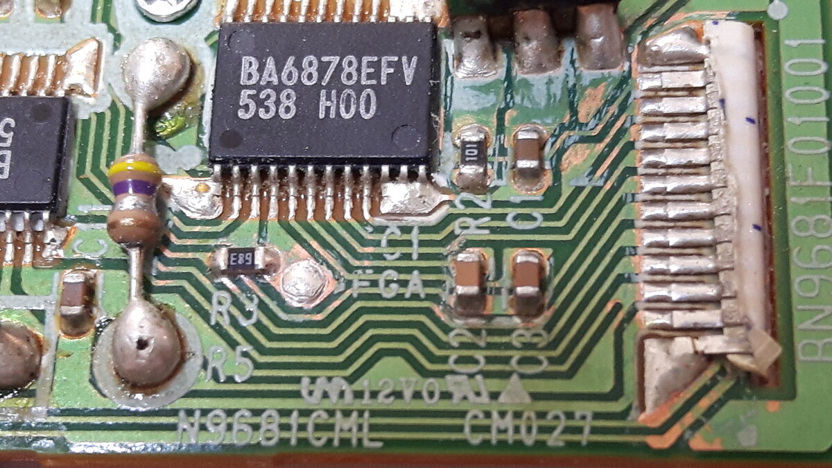

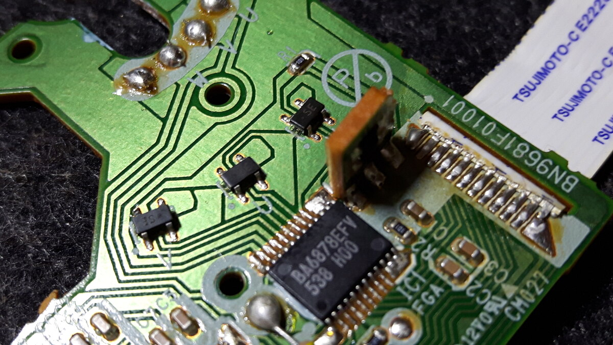

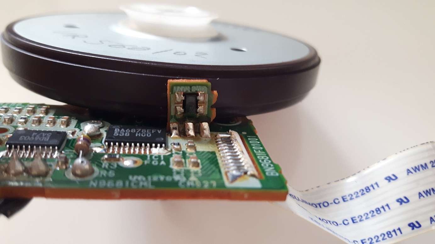

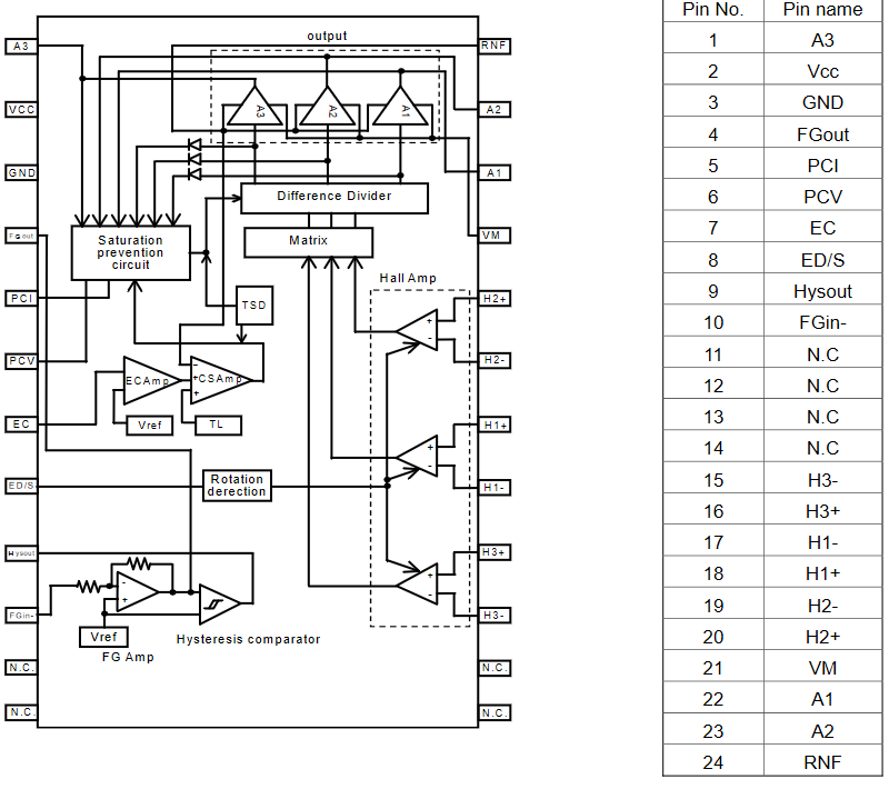

OP #6736061
meine Fragerei geht weiter, ich komme noch nicht klar bis jetzt.
Das mit dem Blockschaltbild ist soweit klar, nur kann ich das nicht
anwenden.
Die Schaltung auf der Platine hat irgendwie nix damit zu tun.
Das 12er Kabelband habe ich jetzt mal bissel freigelegt, das ist ja der
einzige Anschluß an die Platine.
direkt angeschlossen vom BA6878 sind :
Pin 7 ( EC ), Pin 8 ( ED-S ) und Pin 9 ( Hys out ).
Pin 5 ( PCI ) über C3 und Pin 6 ( PCV ) über C2
Pin 4 ( FG out ) über den R3
Pin 3 ( GND ) zusammen mit C2 und C3
Pin 2 ( Vss ) geht nach links
Pin 1 ist Spule W
Pin 21 ( VM ) ist auch direkt angeschlossen, der erste oben am
Kabelband.
Der zweite von oben ist über R1 an den Hallsensoren dran.

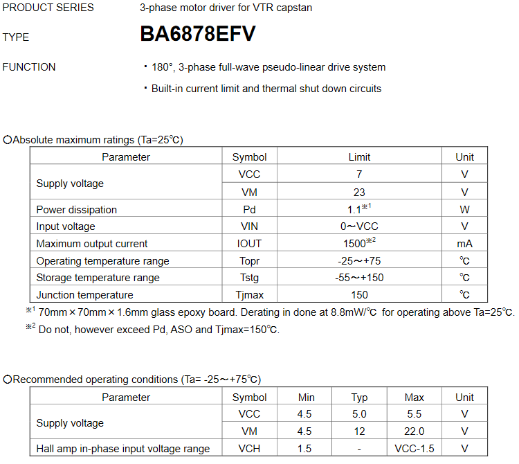

Ich müsste mich also auf das Schaltbild des BA 6878 konzentrieren.
Was bedeutet : Pin 2 - Vcc ( ist auf dem Schaltbild nicht angeschlossen
Pin 21 - VM ?
Da es nur dieses Kabelband als Zuleitung gibt, was bleibt denn da noch
übrig, um eine Spannung anzulegen ?
noch ein Foto vom BA6878 Datenblatt
