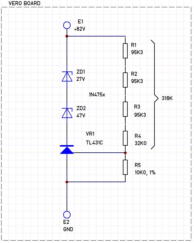

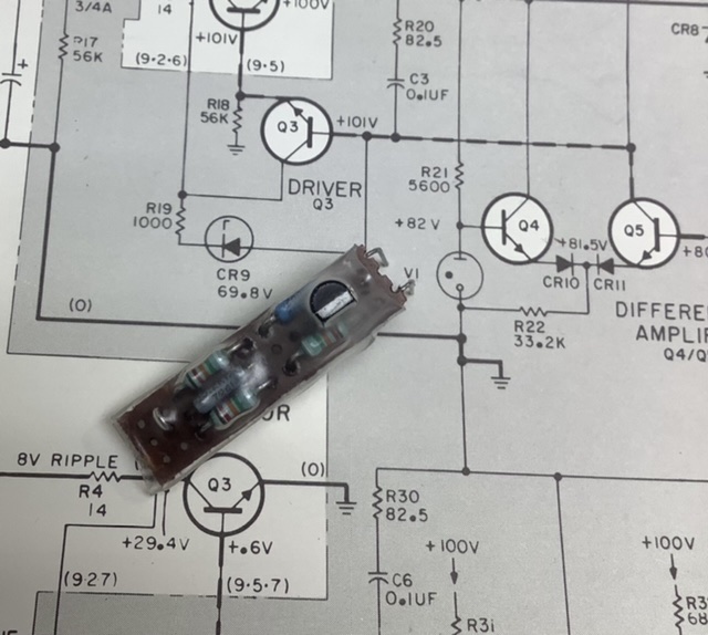

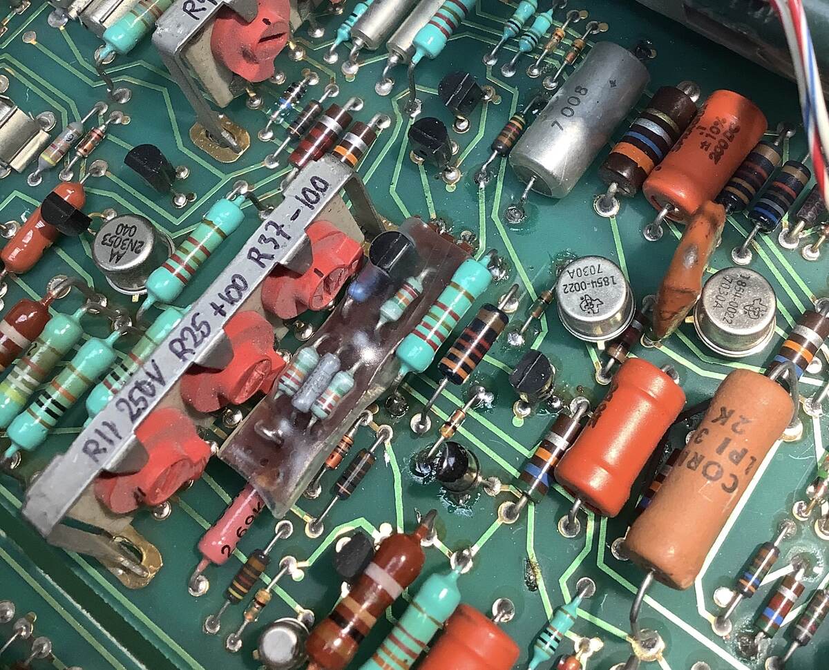

OP #6733126
Update:
Ich versuchte die Schaltung nach HP Änderungsunterlagen zu ändern,
konnte es aber nicht zu ordnungsgemässen Funktion bringen.
Experimentieren ist mir zu gefährlich um nicht die anderen Schaltungen
zu gefährden.
Ich lötete eine kleine VERO L.P. mit der TL431C Schaltung zusammen die
in den Platz der vorherigen Neon Referenzröhre passt. Am 576
funktionierte sie einwandfrei. Im Anhang seht ihr die "82V
Referenzdiode". Der Spannungsteiler besteht aus 3x 95.3K 1% und ein 32K
um die errechneten 318K zu erhalten. Der andere Widerstand ist 10K, 1%.
Siehe beiliegende Bilder.
Jetzt funktioniert alles wie es soll.
OP #6733346
Nachtrag:
Vergaß die Zener Dioden zu erwähnen. Im Kathodenzweig des TL431C sind
noch eine 27V und 47V 1N475x 1W Zener-Diode um die Spannung bei 82V am
TL431C auf ca. 7-8V zu begrenzen. Die gemessene Spannung war bei mir
übrigens 81V. Das Spannungsreglerpoti mußte nur geringfügig verstellt
werden. Um thermische Beanspruchung und Temperaturdrift des 318K
Widerstands zu minimieren teilte ich den Wert auf vier einzelne Rs auf.
Der Querstrom ist allerdings sowieso nur geringfügig über 0.25mA.
Die 100V am Ausgang des Spannungsregler ändert sich in 15m um unter
100mV. Die Drift ist also nicht nennenswert.
Jedenfalls behebt dieser Neon-Röhrenersatz das leidige
Sicherungsproblem, welches eines Tages unangekündigt auftritt.
Eine kleine 4cm lange dreibahnige VERO Bord eignet sich gut für den
behelfsmässigen schnellen Aufbau weil sie dort schön anstelle der
Neon-Röhre reinpasst. Allerdings empfehle ich den ganzen Aufbau noch mit
einem Schrumpfschlauch zu überziehen  um etwaige Kurzschlüsse mit nahen
Komponenten unmöglich zu machen.

OP #6734880
Moin,
Danke für Eure Kommentare.
Ich habe mich mit dem Krypton vertan. Es wird Kr85 verwendet mit einer
Halbwertzeitspanne von 10 Jahren. Da ist es kein Wunder, daß solche
Neon-Röhren jetzt anfangen Mucken zu machen.
Deshalb hat es m.M.n. keinen Sinn NOS Ware zu kaufen. Das Problem beim
141T ist nicht die Spannung sondern nur die Verzögerungszeit beim
Starten welches in der bezogenen Schaltung einen 16V Überschwinger beim
Einschalten verursacht der den SCR-Crowbar ansprechen läßt. Die Spannung
an der alten Röhre war sogar 82.1V. Es wäre interessant herauszufinden
ob eine UV-LED die Zündungsverzögerung beheben würde.
Die vorgeschlagene Schaltung von HP mit einer 9V Referenzdiode am oberen
Zweig funktionierte bei mir nicht weil ich versehentlich und unbemerkt
eine Sicherung(F2) auf den Gewissen hatte. Dann modifizierte ich den
Regler wieder ins Original zurück weil ich nervös wurde, aber mit der
TL431C Anordnung. Am Oszi ist das Einschaltverhalten konsistent und
sanft im Anfahren ohne irgendwelche Überschwinger und bis jetzt alle
Einschaltzyklen ohne mit dem SCR-Crowbar zu reagieren überstanden.

Scherz beiseite. Die TL431C Lösung hat den Vorzug besser zu
funktionieren und ist deshalb meine bevorzugte Art dieses
Reparaturproblems.

Moin,
Vielen Dank für Deinen Lehrreichen Beitrag und die Starter Referenz. Auf
dem Gebiet kenne ich mich überhaupt nicht gut aus.
In Anbetracht dieser Fakten, bleibt dann nur noch die Halbleiterlösung
entweder mit einen auf 82V eingestellten TL431C oder die HP
Änderungsvorschläge zugunsten einer 9V Referenzdiode mit Bezug auf die
+100V. Damals war eben der 82V Neon Stabilisator ein günstiges
Bauelement für diesen Zweck. Aber das war vor 50 Jahren. Auf den TL431C
Ersatz kann ich mich mittlerweile verlassen. Der Spannungsregler
Spannungsaufbau ist jetzt ohne die geringsten Überschwinger.
