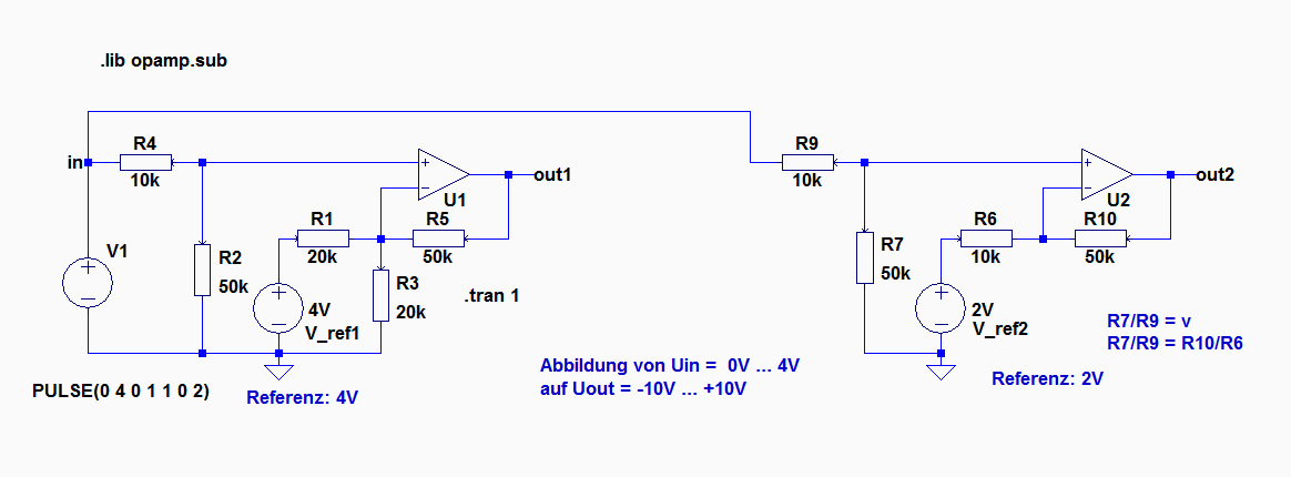

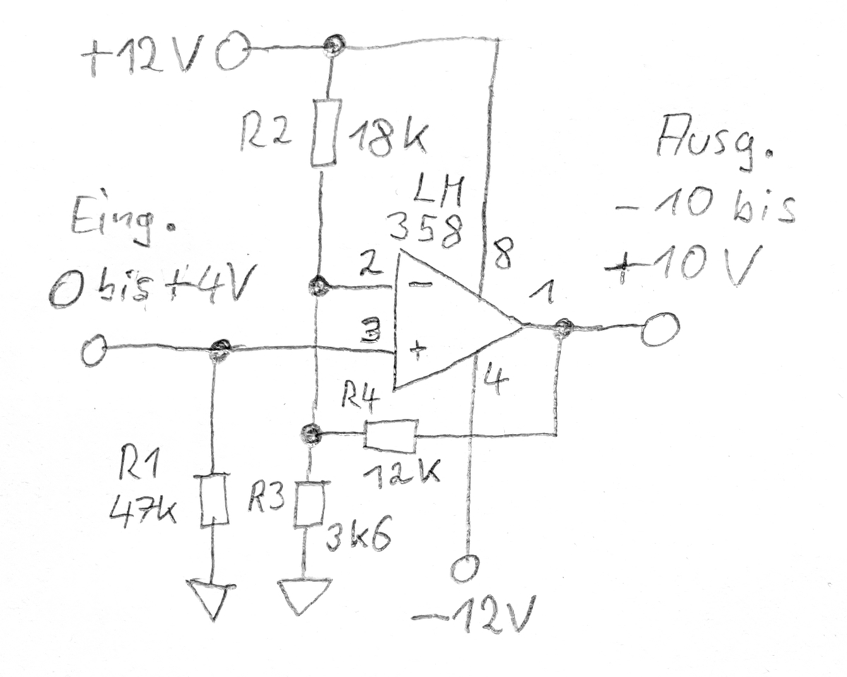

ich würde gerne den Ausgang eines 12-Bit-DAC, aus dem 0V bis 4V
herauskommen auf die für Eurorack übliche control voltage verstärken,
diese geht von -10V bis +10V bei einer Versorgungsspannung von +12V und
-12V.
Da kommen hauptsächlich sich relativ langsam änderne Gleichspannungen
raus, ein Hochpassfilter wäre also schlecht. Auch sollte die Verstärkung
möglichst linear sein.

Da reicht ein einziger Operationsverstärker. Die Schaltung nennt sich
Differenzenverstärker.

Im Prinzip reicht ein Operationsverstärker. Besser wird es mit drei
Operationsverstärker als Instrumentenverstärker verschaltet. Nur Dein
Nullpunkt, also 2 Volt, die werden kritisch, dass da nichts weg driftet
und dass der Offset klein ist. Dafür ist eine gute Referenzspannung
notwendig.

Mit einem OPV in Addierschaltung zwei Volt subtrahieren und mit 5
multiplizieren (Faktor 5 verstärken)

Nimm einen R2R OpAmp der 24V verträgt wie CA3140, OP184 oder besonders
passend ADR821 mikt eingebauter Referenz und schliesse deren Versorgung
an +12V und -12V an.
Baue folgende Schaltung
https://www.mikrocontroller.net/articles/Operationsverst%C3%A4rker-Grundschaltungen#Nichtinvertierender_Verst.C3.A4rker_mit_Offset
Widerstandswerte wenn VCC 5V ist: R1=R2=10k, R3=20k.
Widerstandswerte wenn VCC gleich den 2.5V des ADR821 ist: R1=10k,
R2=weglassen, R3=40k.

Instrumentenverstärker? Leute, er will einen Bereich von 4V abdecken und
auf einem Bereich von 20V abbilden, das ist Faktor 5. Nicht 4nV oder
so...

von Falk B. (falk)
Michael M. schrieb:
> Wolfgang schrieb:
>> Sogar die Formel wurde schon aufgestellt, so dass du selber gucken
>> kannst.
> Ach soo. Tatsächlich! Aber ich dachte eigentlich, ich könnte mir hier in
> diesem Thread die fertige Schaltung mal ansehen, ohne dass ich selber
> rechnen bräuchte. Das Thema ist nämlich doch ganz interessant und die
> Schaltung wird so, oder so ähnlich öfter mal gebraucht.
Ja, aber dann kommt der Nächste an, der mal wieder nicht ein paar
einfache Formeln anwenden kann oder eher will.
Ein Differenzverstärker mit normalem OPV + 4 Widerständen oder ein
fertiger Differenzverstärker sind das Mittel der Wahl. Aus der aller
Wahrscheinlichkeit vorhandenen 4V Referenzspannung des DAC erzeugt man
per Spannungsteiler exakte 2V = U_ref/2. Dann bildet man die Differenz
auf U_DAC und U_ref/2 und verstärkt um Faktor 5.
Ua = (U_DAC-U_ref/2)*5
https://www.elektronik-kompendium.de/sites/slt/0210153.htm
D.h. R1=R3=10k und R2=R4=49,9k
Für U_ref/2 nimmt man 2x10k und einen OPV als Puffer. Denn Puffer kann
> man sich sparen, wenn man einen echten Differenzverstärker nimmt, der
> hat 2 sehr hochohmige Eingänge.
Den Puffer braucht man auch nicht, wenn man den Teiler für U_ref/2 mit
in die Widerstandsberechnung einbringt.
(In meinem Bild bei V_ref=4V: R6 ≙ R1 || R6).

Jetzt muss ich da mal kurz nachfragen:
Du hast jetzt 2 OPV schaltungen einmal mit out1 und einmal mit out2.
Wenn ich das versuche nachzurechnen mit dem 4V Puls, erhalte ich beim
linken OPV 3.333V am +Eingang über den Spannungsteiler R4 R2 und 2V an -
Eingang über R1 R3. Die Verstärkung mit 1+R5/R3 =4.33.
Das kann doch aber irgendwie nicht sein. Ich komme so auf keine 10V am
Ausgang. Ud kann ja nicht 3.33V-2V sein oder?? Der OP macht doch 0V
eigentlich. Was ist falsch an meiner Rechnung
von Falk B. (falk)
Die sind äquivalent. Einmal eine 5V Referenz mit 20k/20k Spannungsteiler
und einmal mit 2V Referenz und 10K Ausgangswiderstand. Aus Sicht des OPV
-Eingangs liegen R1 und R3 PARALLEL! Damit wirkt die 4V V_REF1 wie eine
2V VRef2 mit 10k Ausgangswiderstand.
Ja.
> und 2V an -
> Eingang über R1 R3.
Nein. Man muss da auch R5 berücksichtigen.
Nein. Es ist 1+R5/(R3//R1).
Ist sie auch nicht.
Siehe oben. Am einfachsten geht die Betrachtung mit dem
Superpositionsprinzip. D. h., man setzt alle Spannungsquellen auf 0V und
rechnet die Ausgangsspannung aus, wenn jeweils ein Quelle ihren Nennwert
hat. Die Gesamtspannung ist dann die Summe der Teilspannungen. Klingt
komisch, ist aber so.
V_ref1 = 0V; V1=4V
-> V = (1 + R5/(R1//R3)) * (R2/(R2+R4)) = 6 * 0,8333 = 5
D.h. Aus Sicht von V1 hat die Schaltung die Verstärkung 5
V_ref1 = 4V; V1=0V
-> V = -R5/R1 = -5
Aus Sicht von V_ref hat die Schaltung die Verstärkung -5. Der
Spannungsteiler R2/R4 hat hier keine Bedeutung, denn durch den liegt der
+Eingang auf 0V. R3 ist hier auch unwirksam, da beide Ende auf 0V
liegen, unten direkt, oben am -Eingang des OPVs, welcher eine virtuelle
Masse erzeugt.
von HildeK (Gast)
Die beiden sind im Verhalten gleich. Rechts die klassische
Differenzverstärkerschaltung mit 2V Referenz; du musst ja 2V abziehen.
Links die Variante mit 4V Referenz (@Falk: 4V, nicht 5V -Tippfehler?)
Die linke Variante verwendet für die Referenz eine
Ersatzspannungsquelle: 4V mit Teiler 20k/20k entspricht einer Quelle mit
2V und Serienwiderstand von 20k/2 = 10k. Das ist genau das, was rechts
zu sehen ist.
Als erstes gefunden und die Ersatzspannungsquelle ganz gut erklärt:
https://www.youtube.com/watch?v=LoFk2-W5Qvw
von Michael M. (Firma: Autotronic) (michael_metzer)
Wenn die +/- 12V Dualversorgungsspannung stabil ist, kommt man auch ohne
Referenzspannungsquelle aus. 4 Widerstände aus der E24 Reihe genügen.
Die Dimensionierung stimmt aber nicht ganz. Wenn R2=18kΩ, sollten
R3=4,7kΩ und R4=15kΩ sein (ist nicht ganz exakt, aber mit das Beste, was
man mit E24 hinbekommen kann).
Wozu ist R1 da? Wenn er der Bias-Strom-Kompensation dienen soll, sollte
er R2||R3||R4 sein.
Mit Deinen Werten komme ich auf 5,02. Das ist sehr gut. Mit meinen
Werten komme ich aber exakt auf 5,0.
> er R2||R3||R4 sein.
Daran habe ich zugegeben nicht gedacht. Bei offenem Eingang soll der 47k
nur als Pull Down Widerstand dienen.
MaWin schrieb:
> Auch ein LM358 schafft es bei 12:V Versorgung nicht 10V zu liefern
Komisch, bei meinen Versuchen mit 12V kam ich immerhin bis auf 10,5V.
Also nur 1,5V drunter.
Michael M. schrieb:
Ja, die Verstärkung stimmt bei deiner Dimensionierung, aber der Offset
liegt
2V daneben.
>> er R2||R3||R4 sein.
Ah, ok, das ist ein Argument.
Yalu X. schrieb:
> aber der Offset liegt
> 2V daneben.
Stimmt. Daran habe ich auch nicht gedacht. Ja, dann sind 4k7 und 15k die
beste Wahl. Soll ich für R1 besser 18k nehmen?

der oberen Rail bei 5mA spezifiziert. Für den 'Normalen' sind je nach
Versorgungsspannung und Laststrom 1.5V ... 4V genannt.
von Matthias (Gast)
Michael M. schrieb:
>> 2V daneben.
Ich bins nochmals! 😉 Nur für mwin Verständnis. Der Offset ist doch der,
welcher abgezogen werden sollte oder? Also die 2 Volt an deinem
Spannungsteiler 18k und 3k6. Das ergibt doch bei 12V genau 2V und
Seriewiderstand 18k//3k6 Ohm, also 3k, was doch mit den 12k auch wieder
V=5 ergibt oder?
Matthias schrieb:
> Das ergibt doch bei 12V genau 2V und Seriewiderstand 18k//3k6 Ohm, also
> 3k, was doch mit den 12k auch wieder V=5 ergibt oder?
Alles richtig, aber der 12k belastet die 2V, weil der Ausgang des OP
Null Volt hat. Deswegen muss das auch noch durch 4k7 und 15k mit
berücksichtigt werden. Daran habe ich selbst auch erst nicht gedacht.
Natürlich kann man auch stumpfsinnig die vorgeschlagenen Formeln aus dem
Kompendium zu Hilfe nehmen, aber ich bin da  normalerweise auch kein
Freund von. Aber in diesem Fall wäre es doch besser gewesen.

von Matthias (Gast)
Michael M. schrieb:
Sorry das verstehe ich jetzt nicht.
Auch mit den Werten 18k, 4k7 und 15k werden doch die 2.5V am
Spannungsteiler durch die 15k belastet.
Das Gleiche passiert doch auch bei HildeKs Schaltung weiter oben, nur
seine ist halt eine Referenz, die auch für 2V sorgt, auch wenn man sie
belastet
Matthias schrieb:
> ...werden doch die 2.5V am Spannungsteiler durch die 15k belastet.
Und genau in dem Moment werden daraus die geforderten 2V.

m.n. schrieb:
> Selber würde ich den LM358 verwenden. Ein Widerstand nach +12 V stellt
> eine max. Ausgangsspannung von 10 V sicher, falls es überhaupt darauf
> ankommt.
Perfekt!

von Matthias (Gast)
Michael M. schrieb:
> Matthias schrieb:
Ich komme iwie nicht drauf, warum dass es genau 0.5V sind.
von Heiko (Gast)
dfIas schrieb:
> Die Software lässt sich doch
> sicher anpassen, oder?
Die Software existiert noch nicht, also ja. Ich beschreib mal kurz was
ich vorhabe:
18k//4k7 sind 3k72. Daran würden dann 2,5V abfallen. Nun wird aber
effektiv noch ein 15k parallel zu dem 3k72 geschaltet, das ergibt dann
2k98. Jetzt kann man das im Prinzip schon mit einem Dreisatz lösen:
2,98k x 2,5V / 3,72k = 2,002V
von Matthias (Gast)
Michael M. schrieb:
Achso, danke. Ich habe das nicht als Parallelwiderstand gesehen die 15k.
Eine letzte Frage hab ich noch: Warum ist dieser Widerstand 15k genau
parallel? Der ist ja mit dem OPV Ausgang verbunden und der hat ja intern
doch einen Bezug zu - 12V und nicht GND. Oder sehe ich das falsch.
Matthias schrieb:
> Warum ist dieser Widerstand 15k genau parallel? Der ist ja mit dem OPV
> Ausgang verbunden und der hat ja intern doch einen Bezug zu - 12V und
In dem Moment bei dem der DAC 2V liefert, ist der Ausgang vom OPV auf
Null Volt (das gleiche Potential wie GND) und der 15k liegt dann quasi
parallel zum 3k72 (der hängt ja auch einseitig an GND).
von Matthias (Gast)
Michael M. schrieb:
Morgen Michael
Ok, verstehe. Aber weisst du das durch Simulation, dass es so ist oder
ist das aus der Theorie irgendwo bekannt? Ich sehe einfach nicht, warum
der OPV gerade dann 0V liefert. Ich weiss nicht ob es irgendwo an meinen
Grundlagen fehlt es zu sehen, ist das rechnerisch iwie zu zeigen? Das
würde sehr helfen.
von Matthias (Gast)
Matthias schrieb:
> Morgen Michael
> würde sehr helfen.
Also was ich meine ist, dass eigentlich die 2 V immer am - Eingang
anliegen sollten, denn wir wollen ja, dass stets 2V abgezogen werden,
egal welches Eigangssignal am +Eingang anliegt, ob 0 oder 4V oder
irgendwas dazwischen. Wenn immer genau dann, wenn 2V anliegen der
Ausgang des OPV 0V liefert, kann ja die Forderung +-10V nie gegeben
sein. Einen DAC sehe ich in deiner Schaltung nicht. Die Referenz
erzeugst du ja in deiner Schaltung mit der Quellenspannung 12V.
Heiko K. schrieb:
> Hallo zusammen,
Der TE möchte aber einen DAC einbauen und damit das so funktioniert wie
der TE das haben will, muss bei einer Eingangsspannung von 2V am Ausgang
0V rauskommen.
Das ist ja gerade das Dingen.
