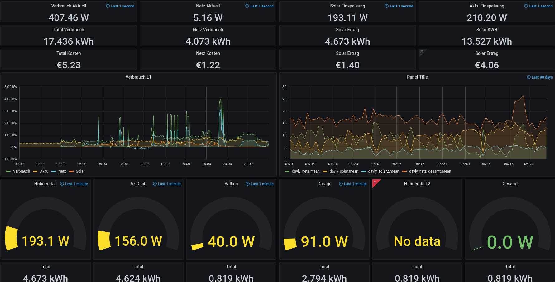

#6741691
Deine Lösung sd kate Exel klingt wirklich wie vor 15 Jahren und macht
sicher auch viel Arbeit und bedarf Pflege.
Schau dir mal "Tasmota" an das ist eine Software für esp8266 (esp01 und
co) welche schon unzählige Sensoren unterstützt. Für die Anwendung Mqtt
Raspberry Influx Grafana absolut passend.
So kannst du über Grafana wenn du möchtest sekundengenau deine Daten
visualisieren.
Bild ist meine Energiemessung Solar Akku.
