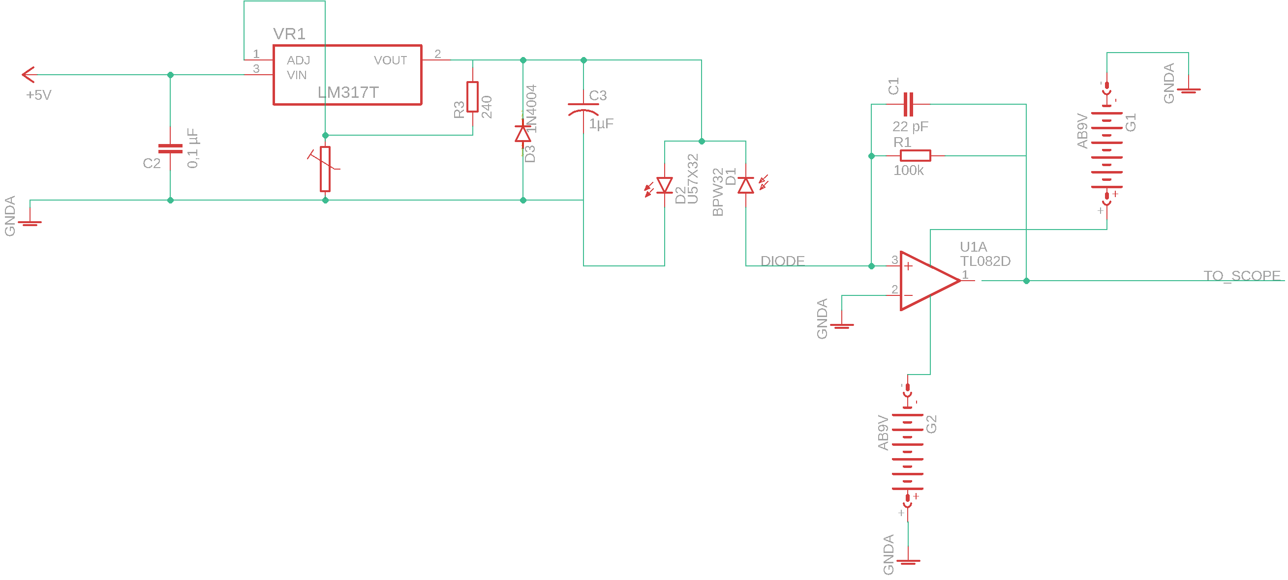

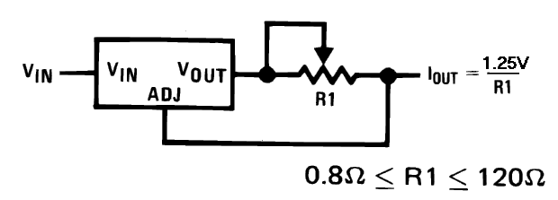

Die LD benötigt eine sehr konstante Stromversorgung, damit die
Wellenlänge stabil bleibt. Eine Lasertreiberschaltung mit einem LM317,
wie ich sie verwendet habe, ist dafür vermutlich nicht präzise genug.
Wie kann ich eine hochpräzise Konstantstromquelle aufbauen, wenn ich
kein hochgenaues Labornetzgerät wie Ben Krasnow in dem Video besitze?
Über einen Operationsverstärker und Transistor vielleicht?
Ich habe bisher eine Laserdiode mit einer LM317 Treiberschaltung
versorgt und das Signal über einen Transimpedanzverstärker /
Strom-Spannungs-Wandler mit dem Oszilloskop verbunden.
Mein Ergebnis,

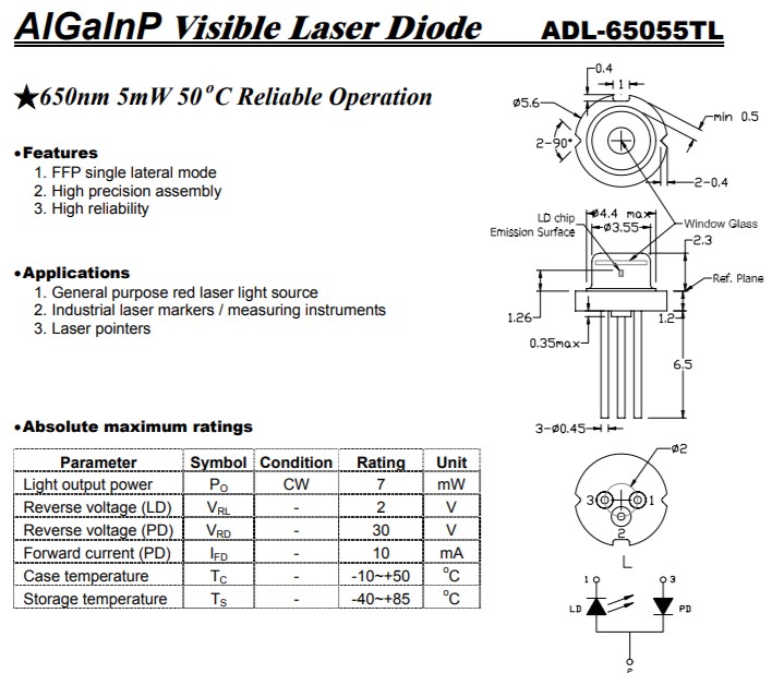

- der Monitorstrom ist viel geringer als im Datenblatt der Diode (4µA
statt 100-300 mA) steigt aber leicht, wenn ein Reflektor vorgehalten
wird
- der Eingangsstrom schwankt zu sehr um die Kohärenzlänge der LD stabil
zu halten.
- auf dem Oszilloskop ist nur eine sehr verrauschtes Signal ersichtlich
