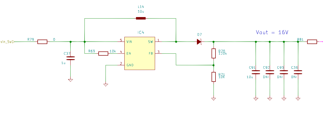

Ich kann den Fehler leider nicht finden. Ein am 5V angeschlossener DCDC
boost regler soll in eta 16V liefern stattdessen aber geht dieser
einfach kaputt :D
An den 16V liegt praktisch keine Last außer 4 gatedriver. diese sind
aber im ausgeschaltetem zustand.
Der IC5 ist ein mic2288
https://ww1.microchip.com/downloads/en/DeviceDoc/MIC2288-Data-Sheet-DS20006034C.pdf

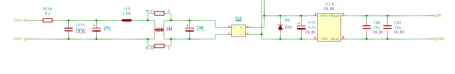

Der IC15 ist ein MGXS1R52405
https://en.cosel.co.jp/tool/tag/pdf/SFE_MG1R5-10.pdf
Ein Fehler habe ich bei der Dimensionierung schon gemacht. 10k für R2
sind zu groß, nach Datenblatt muss er kleiner als 5k sein.
Gast #6733775
Fehler gefunden. Diode falsch herum :D

Schottky Diode :-)
gut, dass du es gefunden hast.
Ich hatte MIC2288 bei einem Versuch mit Alkaline Batterien.
Boost auf 15V.
Leider MIC2288 min Vin war zu  hoch (sollte 2,5V oder darüber sein) und
der Schaltfrequenz-Unterschied von Teil zu Teil war schon signifikant
(Schwierig fürs Nachfiltern).
Falls du sie auch erlebst, versuch mal mit LT1613.
Bei mir hatte es gut geklappt für beides dann.
