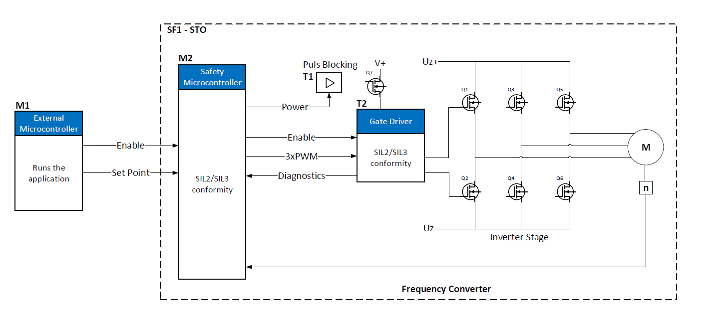

Es geht im Endeffekt um die Umsetzung eines Motorcontrollers, der ein
PLd erreichen soll. Es soll ein Sicherheitsmikrocontroller verwendet
werden welcher im Fehlerfall einen STO triggert. Der STO stellt die PWM
ab, deaktiviert den Gate Treiber und schaltet die Energiezufuhr zum Gate
Treiber komplett ab. Der Gate Treiber ist für SIL2/SIL3 ausgelegt und
verfügt über die nötigen Diagnosewerkzeuge um Fehler zu melden. Ich
möchte eigentlich ungern einen zweiten Sicherheitsmikrocontroller
verbauen, und frage lieber nochmals nach, ob evtl. die oben genannten
Funktionen bereits reichen und ob für PLd wirklich ein doppeltes SRP/CS
implementiert werden muss. Allenfalls würde auch ein zusätzlicher
Notstop reichen.

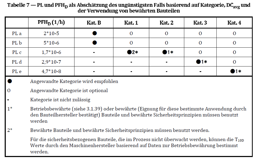

Ich will einen STO so realisieren, aber nicht mit Kat.4/PL=d sondern
lieber mit Kat.2 oder Kat.3 und PL=d. Aus ISO13849 ergibt sich die
Möglichkeit für einen PL=d mit Kat.2, wenn die MTTFd als hoch eingestuft
wird, dann wäre die Redundanz in Punkto Mikrocontroller nicht mehr
nötigt.

Ich habe im Anhang mal eine grobe Übersicht über den STO erstellt und
wie das aussehen soll von der Ansteuerung. Das Problem ist in diesem
Fall, dass der STO nicht von außen getriggert werden kann und eigentlich
nur zum Einsatz kommen soll, wenn am Motorcontroller ein schwerer Fehler
auftritt (Überstrom, Überspannung, Kurzschluss etc.). Ich finde duzende
Anwendungen, wo ein Sicherheitsrelais von außen triggert, aber irgendwie
nicht wirklich was, wo ein STO getriggert werden muss, wenn der uC den
einen Fehler entdeckt.

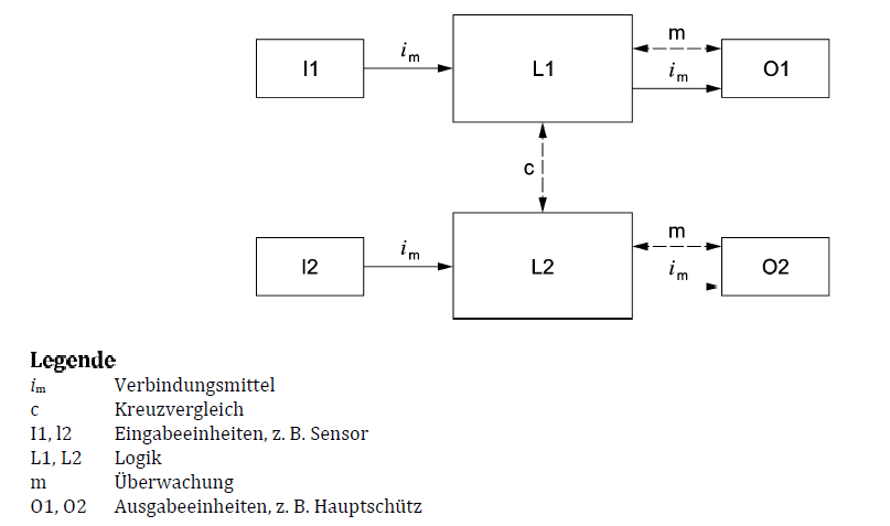

Na, dann hast Du ja Bild 5 schon gesehen ;). O.k., also eine einkanalig
geteste oder eine 'schwache' zweikanalige Struktur: Du hast die Wahl.
Nun ist PL=d nicht sooo schwer zu realisieren, Du realisierst ja die
Sifu in Hard- und Software. Must halt seitens der ausgewählten
Bauelemente hohe MTTF[d]-Werte (nachweislich) erreichen können. Baust Du

Leider ist Deine Grafik im Detail schlecht zu erkennen (meine Augen
haben halt schon ein paar Jahre auf dem Buckel 8)).
Generell gilt: Es ist sicherzustellen, daß
1. die Sifu sicher angefordert werden kann, z.B. durch eine übergeornete
Steuerung und
2. eine sichere 'Abschaltung' ggf. durch den Testkanal (bei Kat.2*) bzw.
durch den zweiten fuktionsfähigen Kanal (bei Kat.3) gewährleistet sein
muß.
*PS.: Wobei eine 'einfache' Testung in Deinem Anwendungsfall ggf. nicht
ganz einfach zu realisieren ist.
Die technische Realisierung der Sifu muss in gewissen Umfang in der Lage
sein Fehler in der Sicherheitskette selbst zu erkennen (diagnostic
coverage, DC) und entsprechend darauf sicher zu reagieren (i.d.R.
Ausfall in sichere Richtung).
Grüße Dirk

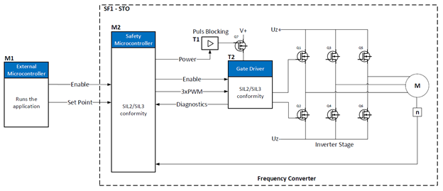

Hallo Dirk,
Danke für deine ausführliche Antwort. Ich habe anbei noch ein scharfes
Bild, irgendwie hat es mir das letzte runterskaliert.
> Steuerung und
Das habe ich soweit vorgesehen, dass ein externer Mikrocontroller über
CAN einen STO anfordert.
> Grüße Dirk
Ich denke das sollte machbar sein. Als Gatetreiber will ich folgenden
verwenden:
https://www.ti.com/lit/ds/symlink/drv8350f.pdf?ts=1624356870941&ref_url=https%253A%252F%252Fwww.mouser.fr%252F
Dieser hat einen Diagnosekanal, wo beim Abschalten
(Ladungspumpenspannung zu niedrig oder auch Enable Pin inaktiv) auf Low
geht. Somit kann der uC neben dem Abschalten der PWM, Enable Pin auf Low
auch gleich noch die Gate Spannung unterbrechen.
