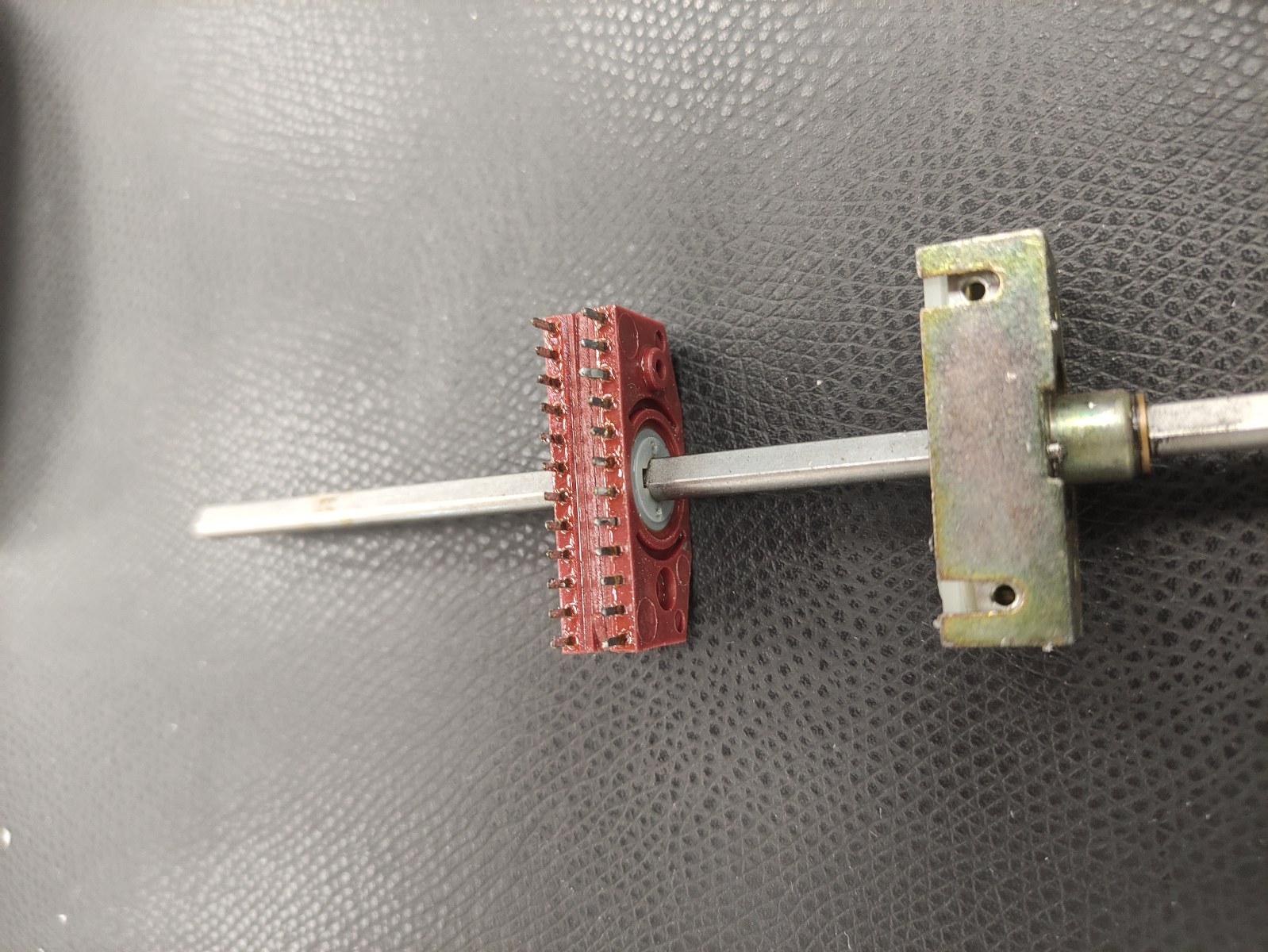

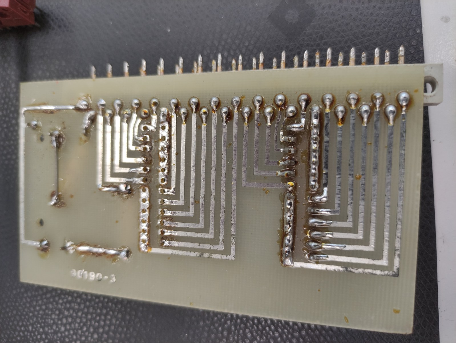

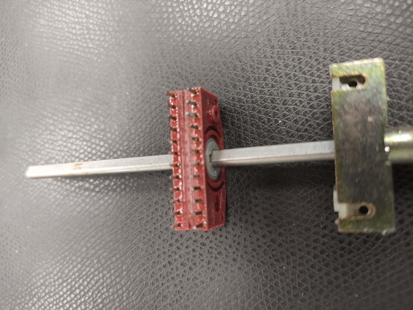

Moin Leute..
Ich habe ein Problem. Ich habe eine defekte Platine mit einem Schalter
mit mehreren Ebenen. Allerdings ist dieser defekt. Hat jemand eine
Ahnung, um  welchen Schaltertyp es sich handeln könnte? Ich suche
nämlich nach einem Datenblatt, so dass ich sehen kann, wie dort die
Kontaktanordnung ist, um eine Alternative zu suchen..
Vielen Dank im Voraus

Um einen nicht mehr gebauten kaskadierbaren Drehschalter.
Offenbar als 4 x 6 verwendet und wenn man die extra Platine weglässt und
einen handelsüblichen 4 x 6 Drehschalter mit Drähten verkabelt
problemlos ersetzbar.

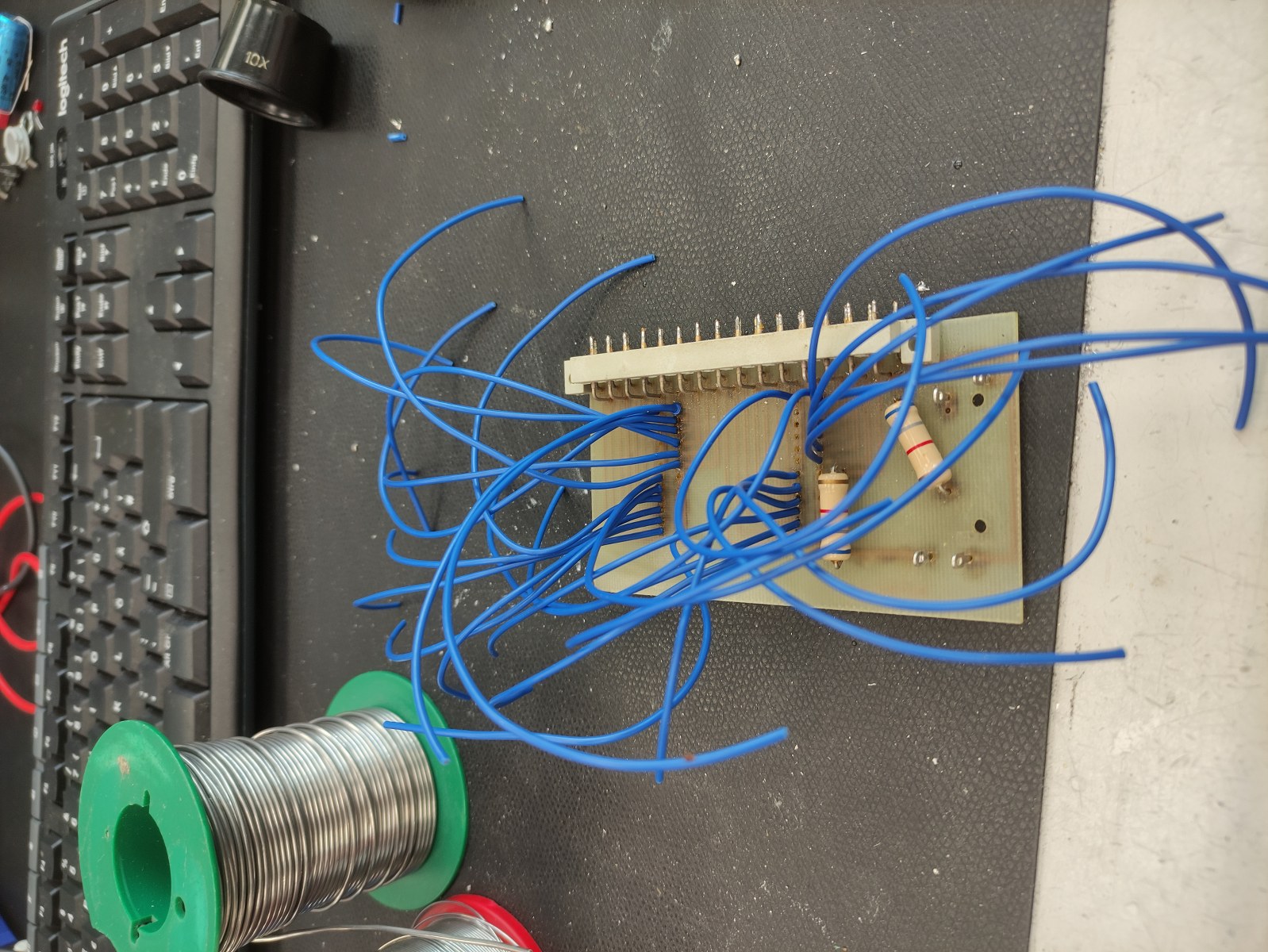

Gast #6734468
Moin..
Ja, genau das habe ich mir auch gedacht und in meinem Bauteilebestand
auch eben was passendes gefunden. Aber ich brauche die Kontaktbelegung
um zu wissen, wie der schaltet, damit ich passend verdrahten kann..Der
alte Schalter ist innen komplett zerbröselt, so dass ich die
Schaltrichtung nicht mehr rekonstruiert bekomme. Irgendwer Ideen wegen
einem Datenblatt?

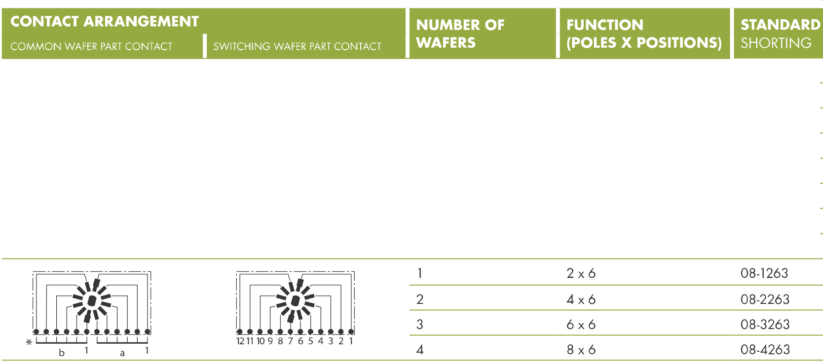

#6734476
Ich habe solche Stufenschalter-Bausätze schon bei Versandhändlern
gesehen
https://de.rs-online.com/web/p/drehschalter/0352301/
da heisst der Hesteller Lorlin aus England:
https://docs.rs-online.com/2972/0900766b813ebdf6.pdf
Bürklin hat neben Lorlin noch ELMA im Programm, hier ein Beispiel
https://www.buerklin.com/medias/sys_master/root/h2f/hd6/9294645755934/8865680621598.pdf

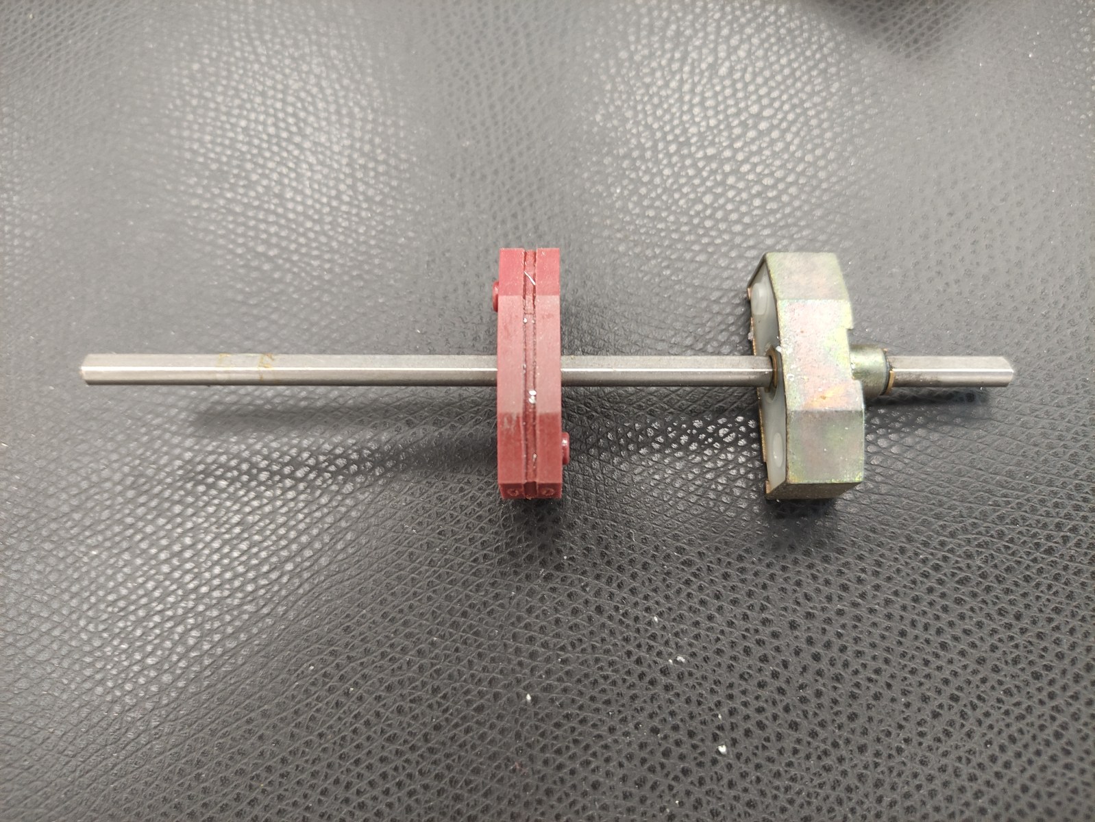

Gast #6734478
? Die Schaltrichtung sollte sich aus den Bröseln rekonstruieren lassen.
Ich vermute einen Schieber, der von der Achse bewegt wird. Also von der
Lötseite aus: Drehst du die Achse nach rechts, bewegt sich der Schieber
mit den 2 Kontakten drauf auch nach rechts. Wenn die beiden Elemente
wirklich 2x6 schalten. 1x12 hatte ich noch nicht auf.

Ziehe den braunen Klotz mal von der Achse und mache sehr gute Bilder
damit man was erkennen kann.

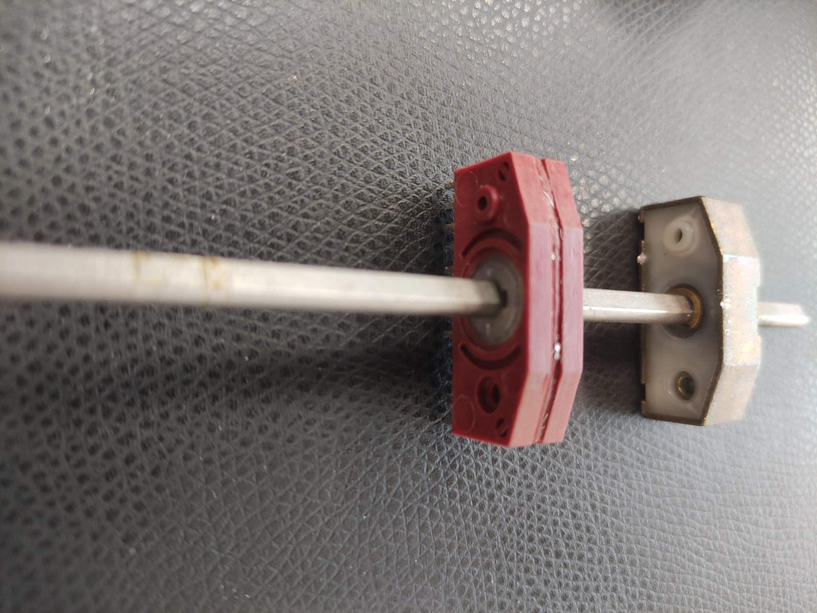

Gast #6734493
> lassen.
Ja, siehe Foto. Rot ist linksanschlag, grün ist rechtsanschlag.
Gast #6734499
mastermixer schrieb:
> Aber ich brauche die Kontaktbelegung um zu wissen, wie der schaltet
offenbar genau der:
Christoph db1uq K. schrieb:
> hier ein Beispiel
Es wird also immer ein Kontakt der einen 12er Reihe mit dem
gegenüberliegenden Kontakt der anderen 12er Reihe verbunden.
Und weil es wohl ein 6er ist, von 2 x 6 nebeneinander.
