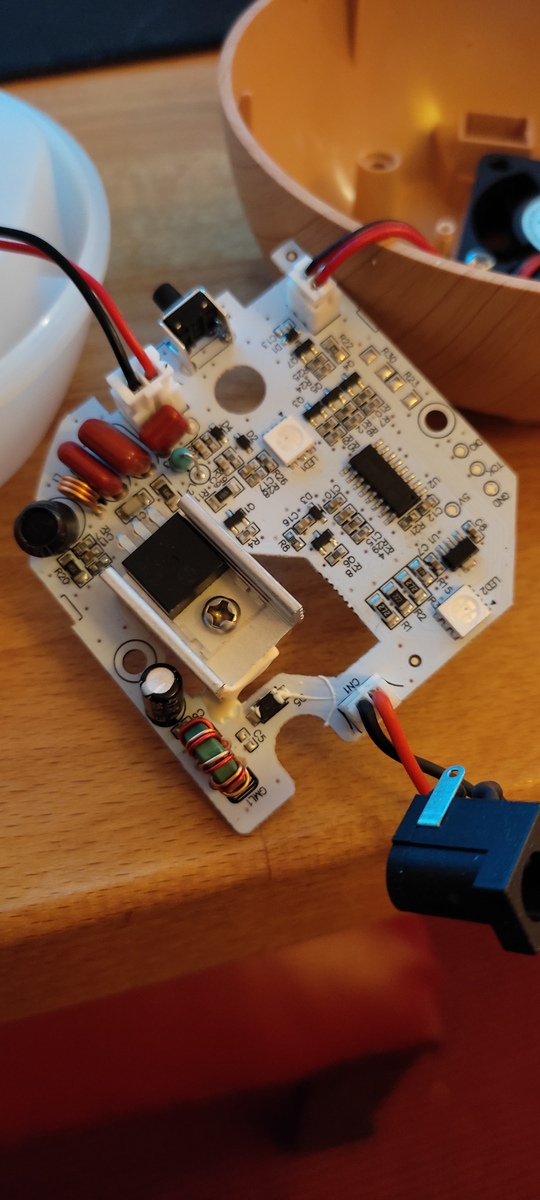

Ich habe einen ÖL-Duft-Diffusor Ding.
Das Gerät schaltet sich leider nur an wenn ich den kleinen Taster
betätige.
Hab ein ähnlich Thema hier gefunden aber das ergab leider keine Lösung.
z.B. ein Kondensator an den Taster anschließen ist keine Lösung, da das
gerät 3 Modi besitzt.
Brauche nur den ersten Modi, also 1 mal draufdrücken ( AN ) fertig.
Ich würde gerne einfach meine Steckdose anschalten und zack, "An mit dem
Gerät" :D
Das Teil läuft mit 24V 0,5A.

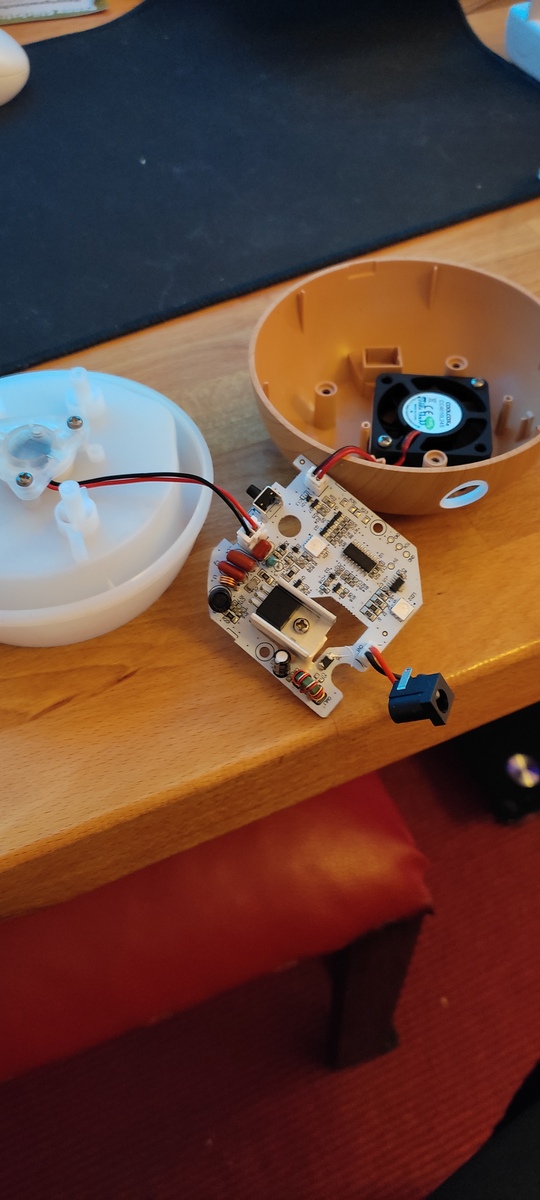

Löten kann ich hervorragend, am liebsten kleines Kabel von Transistor A
zu B löten, wenns so einfach ist. ;)
P.s Links ist die Resonanz-Diffusor-Platte rechts ein kleiner Lüfter zu
Kühlung

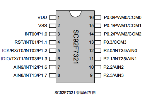

ich habe mal den IC gegoogelt...
Dort müsste ja die Schaltung stattfinden,
Ich kann mit der Pinbelegung leider nicht sehr viel anfangen.
Vielleicht habt ihr ein paar Ideen wo ich dort etwas löten könnte,
sodass der IC nicht direkt durchfliegt :)

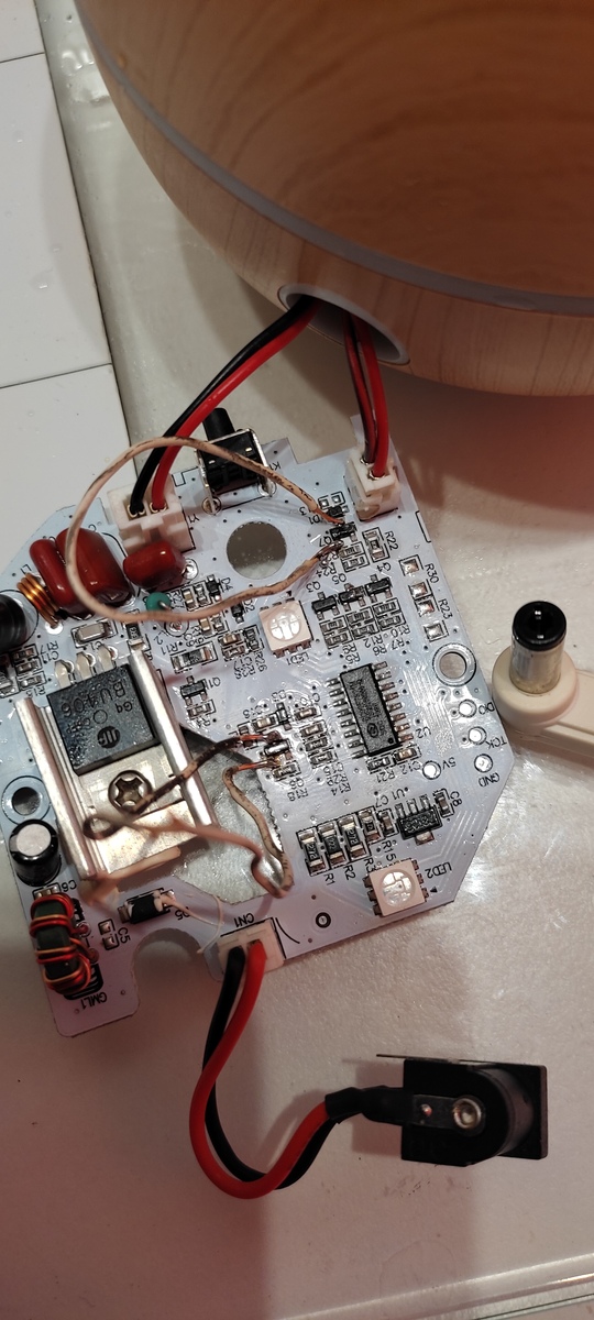

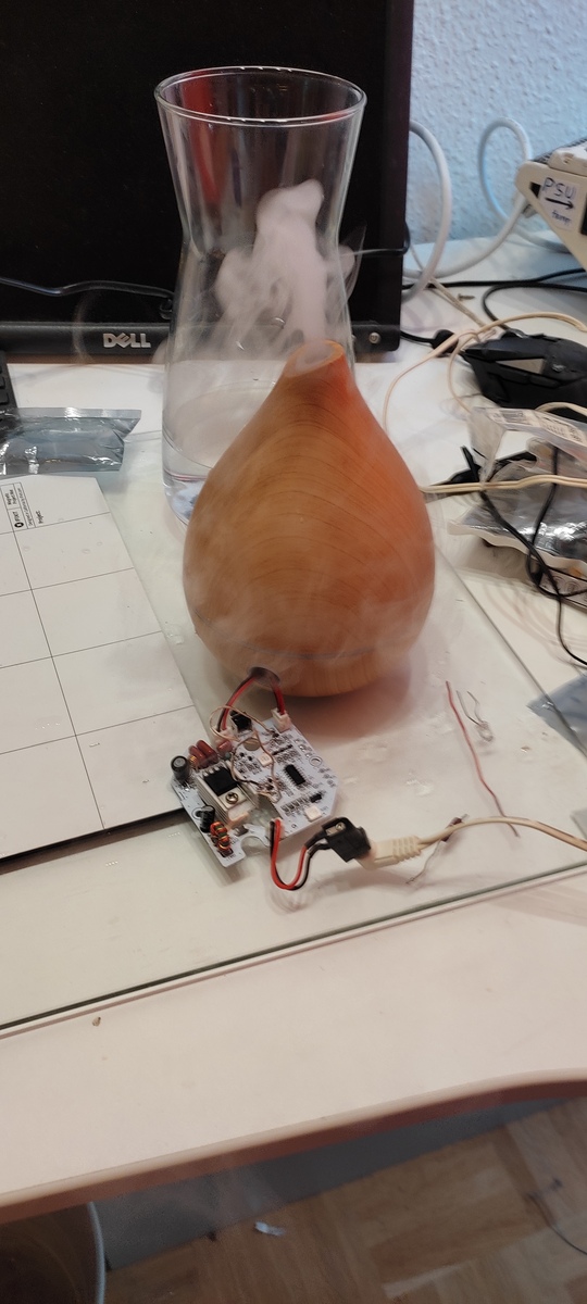

Huhu Leute,
Ist anscheinend doch so simpel wie gedacht :)
Habe sowohl das SMD Relais für die Diffusor-Membran und für den kleinen
Lüfter überbrückt.
Fertig :)
Danke für den Input
> Ist anscheinend doch so simpel wie gedacht :)>> Habe sowohl das SMD Relais für die Diffusor-Membran und für den kleinen> Lüfter überbrückt.
Eine kleine Warnung noch an diejenigen, die das nachmachen möchten.
Die Sicherheitsschaltungen werden dabei bestimmt umgangen, z.B. schaltet
mein Gerät normalerweise aus, wenn kein Wasser mehr vorhanden.
Habe bei mir speziell eine Alexa Steckdose und eine Routine erstellt,
dass das Gerät maximal 8min läuft und ich bin dabei immer im Raum !!!!
Grüße ;)
Joscha G. schrieb:> Ich kann mit der Pinbelegung leider nicht sehr viel anfangen.
Das ist ein Controller, logisch kann man mit der Pinbelegung kaum etwas
anfangen, da die Funktion durch die Software bestimmt wird. Und die kann
man sicher auch nicht auslesen, selbst wenn dir das etwas sagen würde.
Joscha G. schrieb:> Vielleicht habt ihr ein paar Ideen wo ich dort etwas löten könnte
Du kannst überall irgendetwas löten, nur nützen wird es nichts. Da
spielt es auch keine Rolle ob du den Chip dabei schlachtest.
Georg
