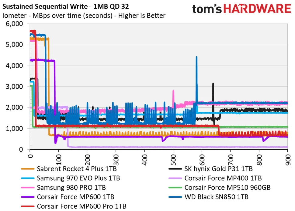

Ich habe zwei 1TB SSDs der Marke MP600 von Corsair. In Windows bekomme
ich 5GB/s lesend und 4GB/s schreibend. In Ubuntu (mit dem Tool disks)
allerdings 5GB/lesend und 700MB/schreibend. Manchmal sehe ich auch
durchgehend 2GB/s schreibend, aber das ist inkonsistent und ich weiß
nicht, warum dieser Wert immer wieder anders ausfällt. Eigentlich wollte
ich ein schnelles RAID0-Array mit mdadm aus beiden SSDs erstellen. Das
Array schafft aber gerade einmal 1GB/s schreibend. Jedoch werden lesend
10GB/s erreicht, was genau die erwartete Leistung ist. Das
Block-Alignment ist korrekt auf 4096 Byte gesetzt. Woran könnte diese
geringe Schreibrate liegen?

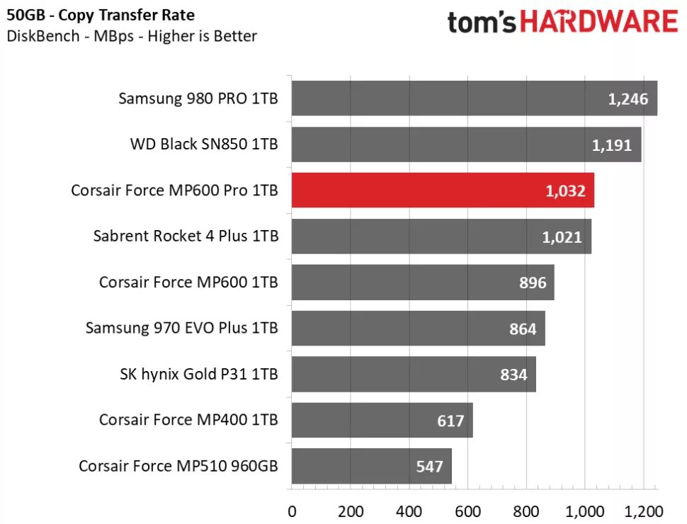

#6735542
Maxim S. schrieb:
> Eigentlich wollte
Deine Werte passen doch recht exakt zu den Benchmarks hier:
https://www.tomshardware.com/reviews/corsair-mp600-pro-m2-nvme-ssd-review-faster-speed-less-endurance/2
Relevante Graphiken daraus angehängt.
(Hast du die "Pro"-Variante der MP600?)

Danke für den Link. Ich habe die nicht-Pro. In der Grafik
https://cdn.mos.cms.futurecdn.net/232WpiobGanev6Zb3zDjMU-970-80.png.webp
sieht man ja, dass sie die ersten 90 Sekunden ca. 4GB/s schreibt und
erst danach auf ca. 700MB/s einbricht. Unter Linux bekomme ich aber
gleich 700MB/s und danach kein Einbruch, unabhängig von der
Schreibdauer.
Vermutlich wird also der Cache nicht richtig genutzt, oder wie soll man
das verstehen?

Gast #6736045
Sequential Write unter idealen Voraussetzungen: SSD gelöscht, also
absolut leer.
> Schreibdauer.
Wenn das der selbe Test ist wie der Test der "Gnome Disk Utilis" ist,
dann ist das ein Random Read/Write Test und da ich mal annehme, daß Du
die SSD nicht unmittelbar vor dem Test gelöscht hast, unter erschwerten
Bedingungen, z.B. dürfte der Cache nicht leer gewesen sein, warum auch.
Und selbst wenn Du einen Sequential Write Test machen würdest, müßte
vorher der Cache gelöscht sein, was vermtl. nur erreicht wird, wenn die
Festplatte gelöscht wird, also IMHO z.B. mit Secure Erase.
> das verstehen?
Nee, ja, siehe oben. Ansonsten sind obige Tests micht vergleichbar. Der
zitierte Test ist vergleichbar einem Geschwindigleitstest mit Auto auf
einer abgesperrten Rennstrecke. Dein Test dürfte ein
Geschwindigkeitstest im Stadtverkehr gewesen sein. Unterschied klar?
