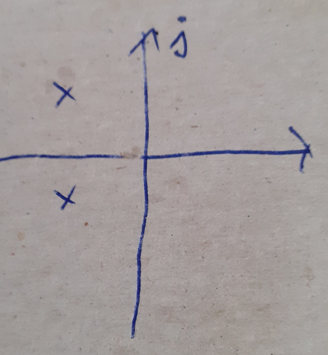

hallo weiß jemand wie man zeichnen die Pollagen einer langsame abklingenden Schwingung in der Frequenzebene ein (Achsen mit Größe und Dimension beschriften)

Zeichnen Sie die Pollagen einer langsame abklingenden Schwingung in der Frequenzebene ein ( Achsen mit Größe und Dimension beschriften)
#6735595
Der TO meint die Lage der Pole! Wenn ich mich noch richtig an die Vorlesung Regelungstechnik erinnere, der Abstand zum Ursprung (0,0) ist die Dämpfung, der Winkel zur negativen X-Achse ist die Frequenz. Wonderboy schrieb: > Der TO meint die Lage der Pole! > Wenn ich mich noch richtig an die Vorlesung Regelungstechnik erinnere, > der Abstand zum Ursprung (0,0) ist die Dämpfung, der Winkel zur > negativen X-Achse ist die Frequenz. Nein, nicht ganz richtig. Der Abstand (Zeiger) zu 0,0 ist die Polfrequenz und der Winkel dieses Zeigers bestimmt die Dämpfung d: cos(alpha)=d

Lutz V. schrieb: > Nein, nicht ganz richtig. > Der Abstand (Zeiger) zu 0,0 ist die Polfrequenz und der Winkel dieses > Zeigers bestimmt die Dämpfung d: cos(alpha)=d Ah ja, so wird ein Schuh draus. Danke für die Auffrischung meiner Erinnerung. Wonderboy schrieb: > Lutz V. schrieb: >> Nein, nicht ganz richtig. >> Der Abstand (Zeiger) zu 0,0 ist die Polfrequenz und der Winkel dieses >> Zeigers bestimmt die Dämpfung d: cos(alpha)=d > > Ah ja, so wird ein Schuh draus. Danke für die Auffrischung meiner > Erinnerung. Kein Problem - das ist fast mein "täglich Brot". Und - schon von der Dimension her kann der Winkel nichts mit der Frequenz zu tun haben (muss ja dimensionslos sein).
