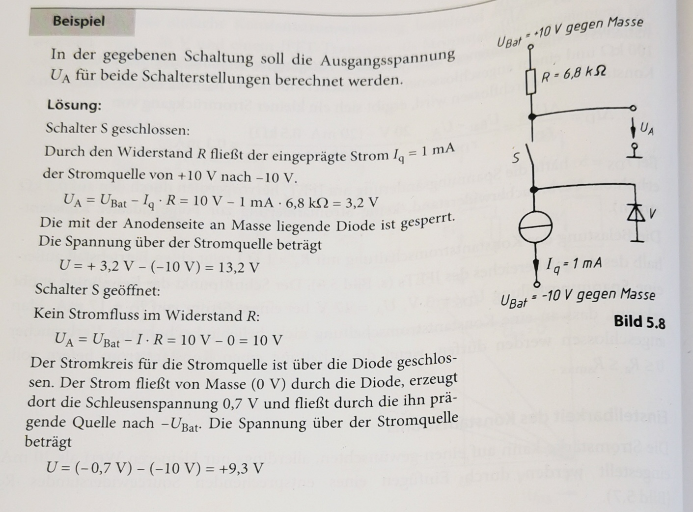

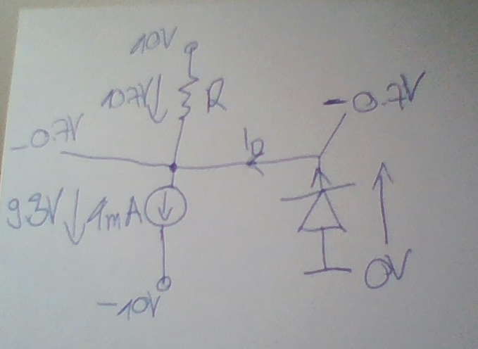

Hi, das Beispiel ist klar, was ist aber wenn die Quelle statt 1mA, 2mA
liefert? Was passiert bei geschlossenem Schalter?
Das funktioniert dann ja gar nicht mehr oder?
Wenn 2mA über R fliessen würden, stelle sich - 3.6mA über Klemme UA ein.
Das kann aber nicht sein, da damit die Diode leitend wird und Strom
dsrüber fliesst und eine Diodenspannung 0.7V verursscht. also muss
demnach Ua= - 0.7V sein und nicht - 3.6V
Also heisst das, dass über R eigentlich 10.7V abfallen müssen, und damit
1.57mA über R fliessen. Der Rest fluesst über die Diode.
Ist das richtig?

MadDog schrieb:> Also heisst das, dass über R eigentlich 10.7V abfallen müssen, und damit> 1.57mA über R fliessen. Der Rest fluesst über die Diode.> Ist das richtig?
Richtig.

Die Aufgabe erfordert in der Tat ein wenig um die Ecke denken.
Tatsächlich sollte man zunächst den Ansatz mit den beiden entkoppelten
Maschen, also Schalter offen verfolgen.
Wie in der Lösung richtig dargestellt, klemmt die Diode die Spannung auf
-0,7 V.
Ersetzt man jetzt den Schalter durch eine spannungsgesteuerte
Spannungsquelle, also ein Bauteil, dass seine Eingangsspannung auf den
Ausgang spiegelt, ohne dass ein sich auf den Eingang auswirkt (z. B.
Operationsverstärker als Spannungsfolger), sieht man, dass über dem
Widerstand nun sogar 10,7 V abfallen, was einem Stromfluss von 1,57 mA
entsprächen.
Da die Stromquelle jedoch nur 1 mA treiben kann, muss zwangläufig der
Spannungsabfall über ihr höher werden, was ein Sperren der Diode
bewirkt.
Der gesamte Strom fließt dann über den Widerstand zu und verursacht
einen Spannungabfall von 6,8 V über dem Widerstand, so dass U_A = 3,2 V
beträgt.

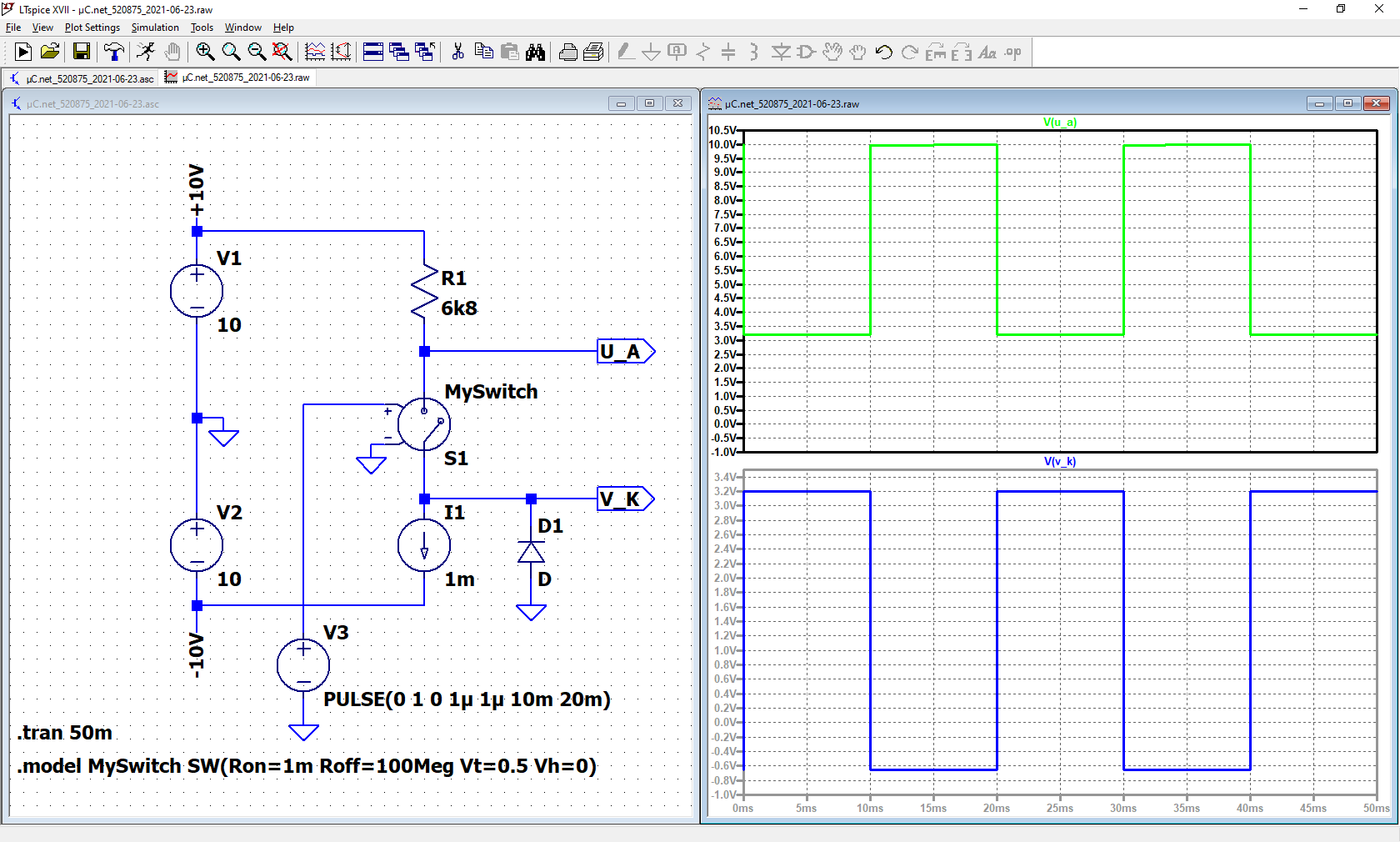

Macht man den Widerstand hochohmiger z.B. 68 k, dann sieht man, dass die
Vorwärtsspannung der Diode den Ausgang auch bei geschlossenem Schalter
auf ca. -0,7 V klemmt: Der Zufluss über den Widerstand sind nur ca. 0,16
mA, die restlichen 0,84 mA müssen über die Diode zufließen, darum muss
sie in Durchlassrichtung vorgespannt sein.

warum leitet die diode bei geschlossenem schalter eigentlich nicht?
angenommen es wäre so. dann fallen 0.7v über der diode ab. die leitung
über der stromquelle hat dann potenzial -0.7v gegenüber gnd. dann fließt
zusätzlich zum strom der stromquelle (1mA) durch den zweig noch der
diodenstrom. wo ist der widerspruch?
ah ich habs schon. Mit R=6800ohm, kommt man dann auf einen strom von
I=1,673mA durch den R. Dann muss aber I+I_D=1mA, was nicht geht. Da I
bereits größer 1mA...
