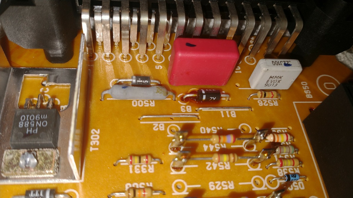

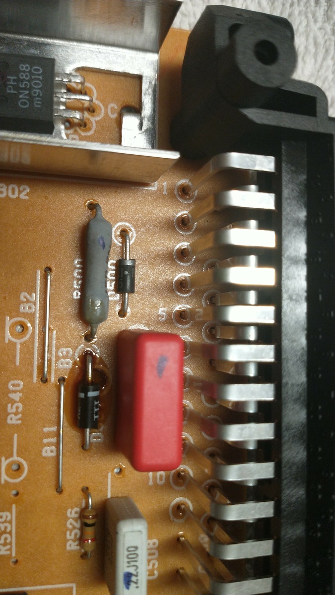

Hi Leute
 ich bin kein Fach kundiger in diesem Gebiet würde aber gerne wissen ob
diese diode defekt ist ich habe den Wiederstand geprüft und das Ergebnis
ist 16,66 kilo ohm und in anderen Richtung 17,2 kilo ohm das Steuergerät
regelt in einem VW Scirocco MK2 die Lambda Einrichtung
#6735582
Wenn du im eingelöteten Zustand misst, kannst du aus den Ergebnissen
nichts vernünftiges schließen. Denn du misst ja nicht nur die Diode,
sondern auch die umgebende Schaltung.
Außerdem: Wi(e)derstandsmessung bei Dioden kann zu unsinnigen
Ergebnissen fühler - je nachdem, mit welcher Spannung das Messgerät
misst.
Richtig wäre: auslöten (es reicht einseitig) und mit der Funktion
"Diodentest" messen.
Gast #6735667
Timo B. schrieb:
> würde aber gerne wissen ob diese diode defekt ist ich
Der braune Schmodder ist KEIN Zeichen für Defekt
Zum Messen nicht den Ohm-Bereich, sondern den Diodenmessbereich nutzen.
Es sollte etwas zwischen .500 und .700 angezeigt werden und n der
anderen Richtung OL. Falls es das nicht tut, ein Beinchen der Diode
auslöten. Erst wenn es nun auch nicht passt, ist sie defekt.
#6735672
Ich denke auch nicht dass die defekt ist. Ausbauen und messen.
Ob die 7,5V-Z-Diode auch funktioniert könnte kann man ohne die Schaltung
zu kennen nicht sagen. Kann sein, dass die Abweichung keine Rolle
spielt. Kann genausogut sein dass nichts mehr funktioniert.
