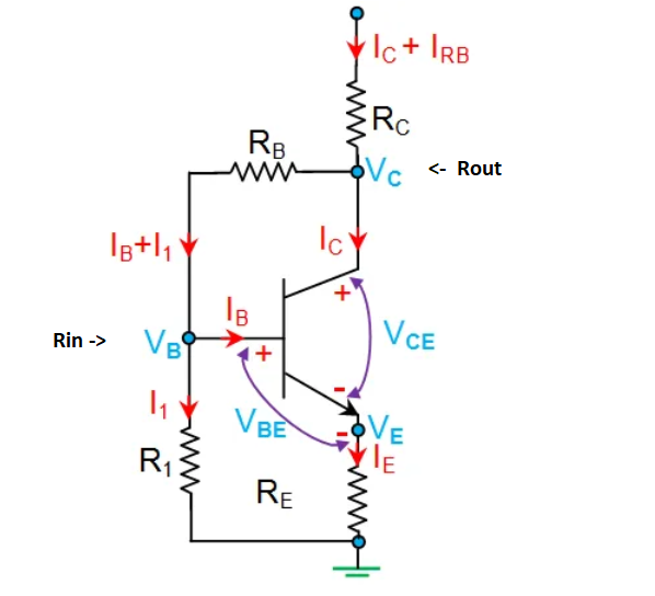

könnte mir bitte jemand bei der Berechnung von Rin und Rout in dieser
Schaltung weiterhelfen?
Mir geht es um die Herleitung der entsprechenden Gleichungen.
Für diesen Fall habe ich leider im Internet keine Unterlagen gefunden.
Entweder hat RE, R1 oder auch beide gefehlt.
Danke
von Lutz V. (lvw)
Kurze Antwort in Worten:
**Der Eingangswiderstand besteht aus der Parallelschaltung zweier
Anteile:
1) Parallelschaltung beider Ohmwiderstände der Basisversorgung, wobei
der obere durch den Miller-Effekt drastisch reduziert wirkt,
2) Eingangswiderstand an der Basis, der aus dem differentiellen
Widerstand der B-E Strecke und der Reihenschaltung mit dem
Emitterwiderstand besteht, wobei letzterer drastisch erhöht wird durch
den Faktor der Stromverstärkung (Wirkung der Gegenkopplung)
** Ausgangswiderstand: Parallelschaltung dreier Anteile:
1) Rc
2) Diff. Widerstand am Kollektor
3) Oberer Basisteiler-Widerstand (Eingangsquelle angeschlossen)

von Lutz V. (lvw)
Roland F. schrieb:
> Hallo,
> Rainer V. schrieb:
>> Das kann eben nur sein, wenn man nicht ernsthaft sucht!
> Das kann auch sein wenn man das Falsche sucht, weil man eben nicht weiß
> wonach man suchen muss.
> rhf
Ich kann nicht beurteilen, ob der Fragesteller überhaupt (oder das
falsche) gesucht hat. Es steht mir auch nicht zu, ihn zu belehren.
Entweder ich antworte ihm (was ich getan habe) oder lass es einfach
bleiben.
ABER: Es kann schon sein, dass er bei der Suche erfolglos bleibt, weil
es eben eine sehr ungewöhnliche und in der Praxis selten eingesetzte
Schaltung handelt:
Kombination der zwei gebräuchlichen Gegenkopplungs-Varianten.
Die RE-Gegenkopplung basiert nämlich auf einer möglichst eingeprägten
(festen, temperaturunabhängigen) Vorspannung an der Basis, was hier
nicht gegeben ist.
Ähnliches gilt umgekehrt für die durch den oberen Teilerwiderstand
nachgeführte Basisspannung (setzt konstante Emitterspannung voraus).
(Horowitz/Hill sagt: Don`t do this).

Oh man, da du die Transistordaten eh nicht genau kennst, näherungsweise:
RB und R1 sind immer viel hochohmiger als RE und RC, daher
vernachlässigbar.
VBE ist im Arbeitspunkt konstant, also Eingangswiderstand=RE. U.a. weil:
Der Kollektor ist eine gesteuerte Stromquelle, daher Rout(C) unendlich,
damit Rout=RC.
Und falls man es genauer will, LTspice benutzen...
von Elliot (Gast)
> vernachlässigbar.
Nein.
Vom Eingang her gesehen fließt durch RE nur der 1/B-fache Strom, also
wirkt RE mit Faktor B vergrößert am Eingang. R1 liegt dazu parallel,
außerdem der reduzierte RB:
Über RB liegt die verstärkte Spannung mit umgekehrter Phase
(invertierender Verstärker), RB wirkt dadurch um die
Spannungsverstärkung verkleinert.
Poste mal ne typische Schaltung mit den Bauelementewerten. Dann
vergleichen wir.

Die Schaltung ist erst mal nur gleichspannungsmäßig dargestellt.
Eingangs- und Ausgangswiderstand macht da wenig Sinn.
Eher bei Signalverstärkung.
Und da sollte man sich mit den h-Parametern anfreunden.
Warum ist RB eigentlich an den Kollektor geschaltet, soll das irgendwas
kompensieren, Temperatur oder so?

von Lutz V. (lvw)
> irgendwas
Wenn ich Deinen Beitrag vom 26.06, 18:08 ("Oh man....") lese und jetzt
das hier, dann fragt man sich, wo Du den Mut her nimmst, Dich überhaupt
zu Wort zu melden. Noch nie was von Gegenkopplung gehört?
Wie gesagt, man brauch Werte!
(Ich kann mich an diese Anordnung so nicht erinnern.
Transistorschaltungen gab's in meiner Ausbildung vor fast 40J, danach
waren für mich Transen nur noch Schaltransistoren und ansonsten OpAmps,
die ja nicht wesentlich teurer sind)
