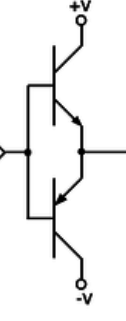

Ich habe noch eine weitere Frage.
Was ist eigentlich der Unterschied der beiden Stufen? Beide seien mit 5V
angesteuert und es interessiert Pkt. A. Liege ich damit richtig, dass,
die Schaltung mit weissem Hintergrund als Emitterfolger geschaltet ist
und dies nur eine Strom aber keine Spannungsverstärkung darstellt. Okt A
ist ca. 4.3V

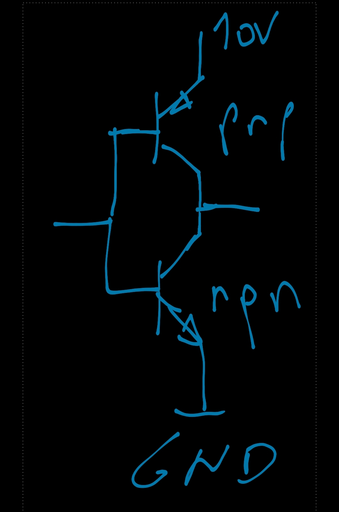

die blaue Schaltung, welche ich schnell gezeichnet habe stellt hingegen
eine Spannungsverstärkung dar, welche am Pkt A 10V liefert wenn pnp
leitend ist und 0V wenn der npn leitet

Die blaue geht sofort kaputt, weil beide Transistoren leiten und zudem
der Basisstrom unbegrenzt wäre, diese Emitterschaltung hat jemand ohne
Grundlagenkenntnisse über bipolare Transistoren gebastelt, mit MOSFETs
geht es je nach Versorgungsspannung, siehe CMOS-ICs, die schwarz/weisse
liefert als Emitterfolger zwar 0.7V weniger als vorne rein geht, dafür
gönnen sich die Transistoren auch nur so viel Basisstrom wie x
Stromverstärkung für den realen Ausgangsstrom benötigt wird.
#6735661
Aber nur, wenn die Ansteuerung der beiden Transistoren dafür sorgt, daß
die NIE gleichzeitig leiten. Rail to Rail OPVs machen das so, haben aber
halt einen aufwändige Ansteuerung davor.
Das kann deine einfache Schaltung mit verbundenen Basen sicher nicht,
die schaltet beiden ein und schließt auch die Versorgung über die Basen
kurz (2 Diodenstrecken in Reihe ohne Strombegrenzung!).
Gast #6735745
Logisch, habe das überhaupt nicht berücksichtigt.
Das heisst also, dass man mit einem push pull gar keine
Spannungsverstärkung erreichen kann, sondern die Bipolartranstoren gegen
Mosfets tauschen müsste? Richtig?
Gast #6735871
Natürlich, jede ClassAB Audioendstufe tut das, aber nicht in der
Ausgangsstufe (die du alleine gezeichnet hast) sondern in der
Verstärkerstufe davor.
Trotzdem bleibt das Gesamtwerk eine push pull Konfiguration.
Auch die TTL Logik IC Ausgangsstufe ist push pull und verstärkt das
Eingangssignal spannungsmässig falls das nicht ganz die TTL
Spezifikation erreichte, auch hier aber nicht der totem pole Ausgang,
sondern die Transistoren davor.
Gast #6736922
Ok, eine Frage noch. Wenn doch bei der gezeigten Pushpullstufe rechts
die Spannung am Ausgang der Basissp minus UBE entspricht. Spielt es dann
ja keine Rolle ob ich die Stufe beispielsweise mit 10V oder 20V versorge
oder gar symmetrisch.
Was entscheidet dann darüber, wann welche Spannung zur Versorgung
verwendet werden muss?
Das habe ich noch nicht ganz begriffen.
#6736930
Stimmt, das ist egal. Aber dann ist halt der Ausgangsspannungsbereich
entsprechend eingeschränkt.
Welche Ausgangsspannung man haben will. Mit 10V Versorgung kann man eher
schlecht 20V Ausgangsspannung erreichen.
Gast #6736971
Falk B. schrieb:
Ich weiss nicht ob du mich richtig verstanden hast oder ich vllt. dich
nicht richtig. Ich meine die +V und -V. Nehmen wir an diese seien einmal
10V und - 10V und einmal 20V und - 20V. Steuerspannung 5V PWM.
Wenn der npn leitet und liegen 4.3V am Ausgang an und beim leitenden pnp
0.7V am Ausgang.
Ich versteh nicht, warum V+ und V- überhaupt so hoch sein muss, denn die
bringe ich ja sowieso nicht an drn Ausgang.
Gast #6737022
Sie müssen nur so hoch sein, damit genug rauskommt, alles was mehr ist
bringt nur Verluste und heisse Transistoren.
Und der Pegel der Eingangsspannung muss halt ausreichend sein, damit
genug rauskommen kann.
wenn dir 0.7/4.3V reichen, ok, gehst du mit 0V/5V rein. willst du
9.3V/0.7V musst du auch mit 10V/0V ankommen.
#6737038
> 0.7V am Ausgang.
So ist es.
Muss ja auch nicht. Man wird sinnvollerweise die Spannungen danach
wählen, was man benötigt oder was gerade vorhanden ist.
Wenn du ein 0V/+5V-Signal hast, wäre 0V/+5V für V-/V+ sinnvoll. Es
könnte höchstens sein, dass du mehr Strom am Ausgang brauchst, den die
5V-Versorgung nicht liefern kann. Dann könnte man auf andere Spannungen
ausweichen. Allerdings muss auch die Verlustleistung berücksichtigt
werden, die an den Transistoren verheizt wird.
Edit: das hat MaWin im Wesentlichen ja schon geschrieben ;-(
Gast #6737062
MaWin schrieb:
Danke Mawin
Dietrich L. schrieb:
>> 0.7V am Ausgang.
> So ist es.
Danke, dir. Mit deinem und Mawins Beitrag sitzt es jetzt denke ich 👍
Dank dir auch für die Beispiele
