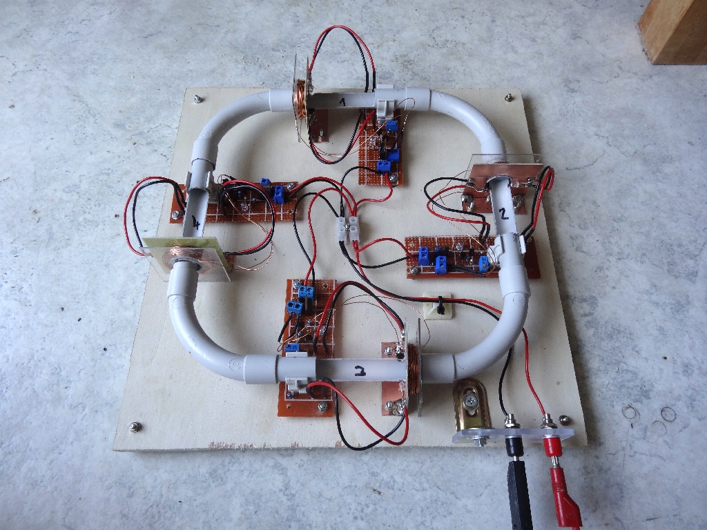

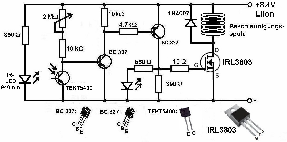

Als kleine Spielerei zwischendurch habe ich zur Veranschaulichung einen
Teilchenbeschleuniger a la LHC in Cern gebastelt.

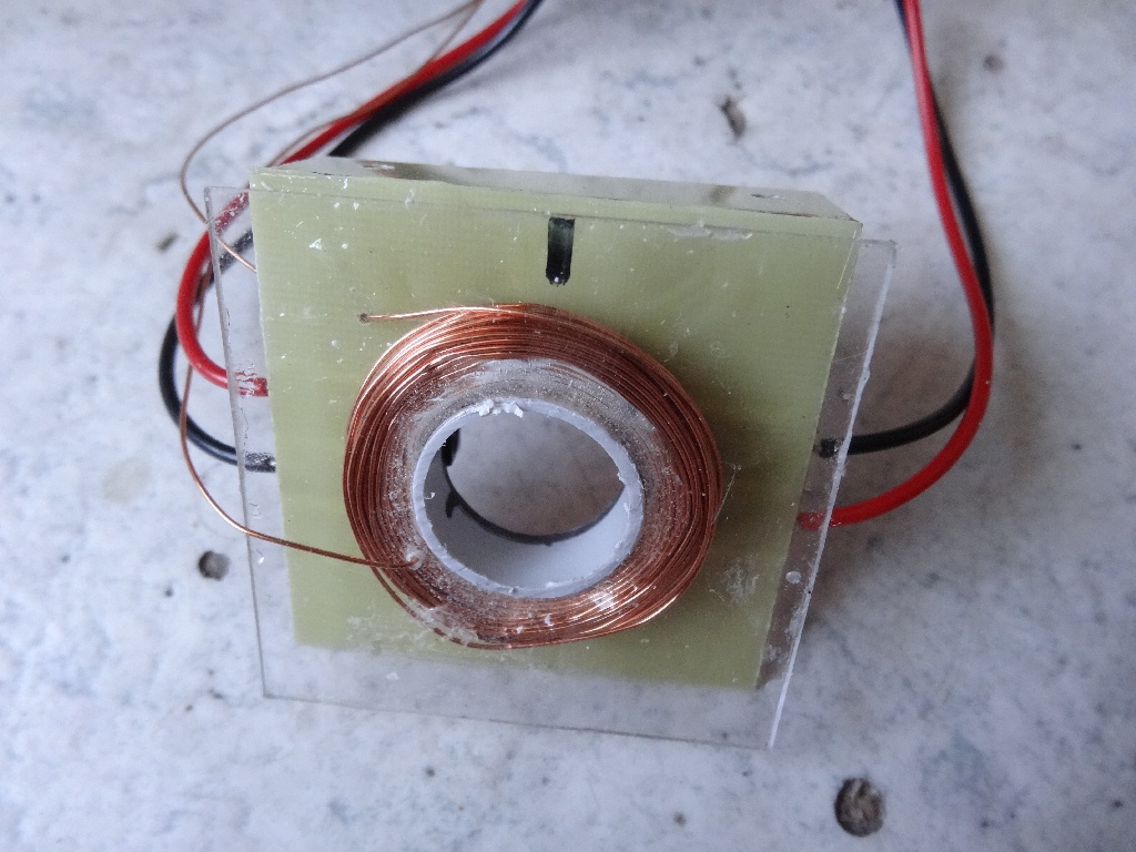

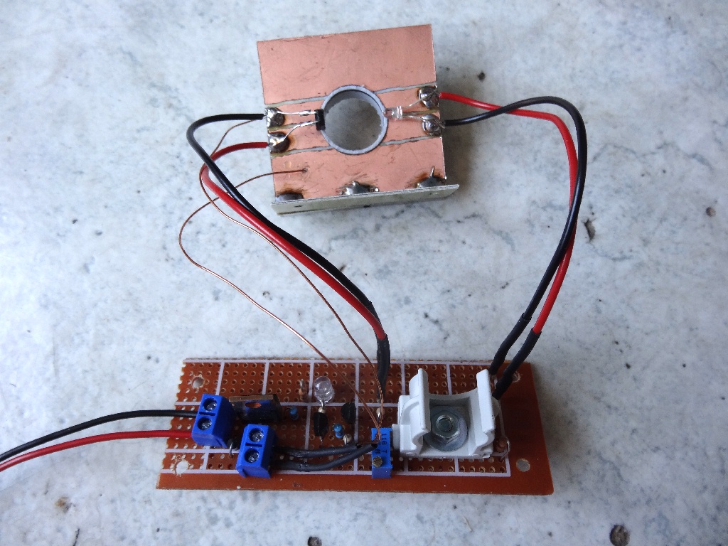

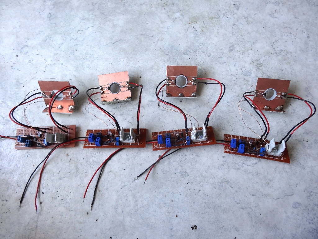

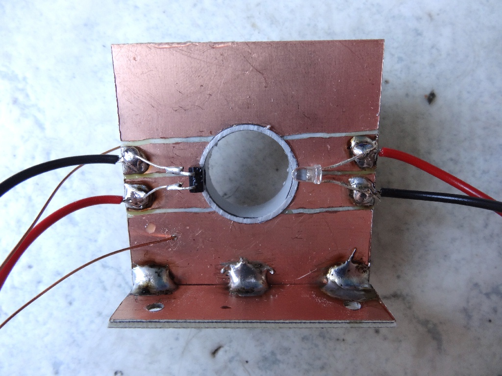

Der Aufbau ist simpel und besteht aus 4 Lichtschranken, welche bei
Unterbrechung eine Spule (100 Wicklungen mit 0.5 mm Kupferlackdraht) mit
Strom versorgen. Dabei fließen etwa 8 Ampere.
Die Geschwindigkeit der Metallkugel ist zwar nicht gerade berauschend,
aber ich bin dennoch mit dem Ergebnis zufrieden. Es soll ja wie gesagt
nur der Veranschaulichung für Kinder dienen.
Bei einer Geschwindigkeit von rund 1 m/s besitzen meine
Hadronen/Protonen die gigantische Energie von 5 neV (in Worten 5
Nanoelektronenvolt). Kann sich also durchaus sehen lassen im Vergleich
zu den 7 TeV am LHC ;-)

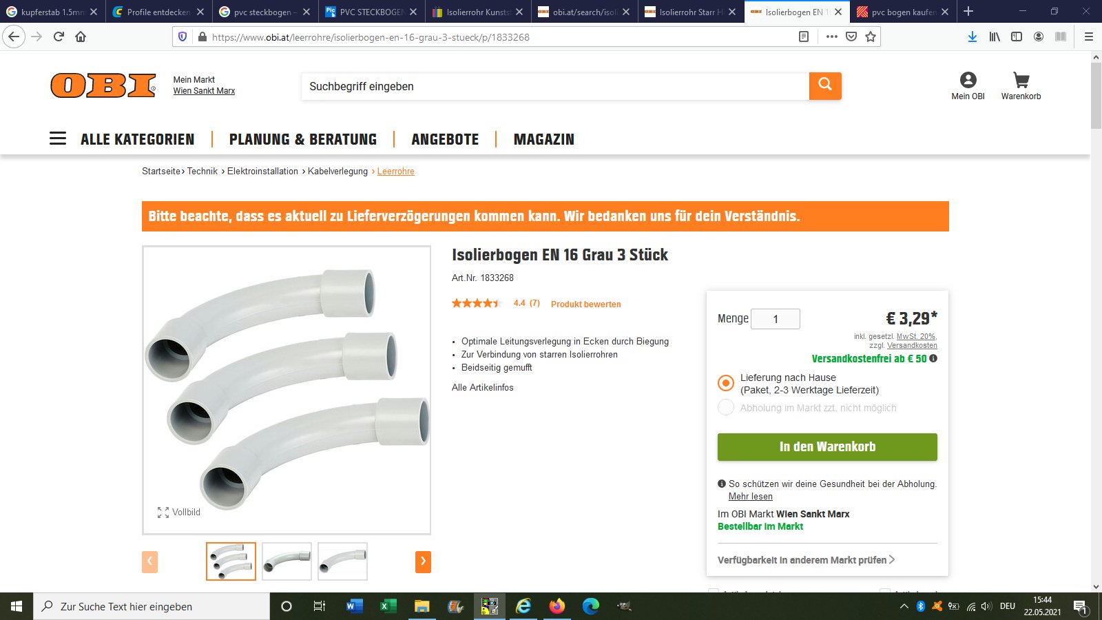

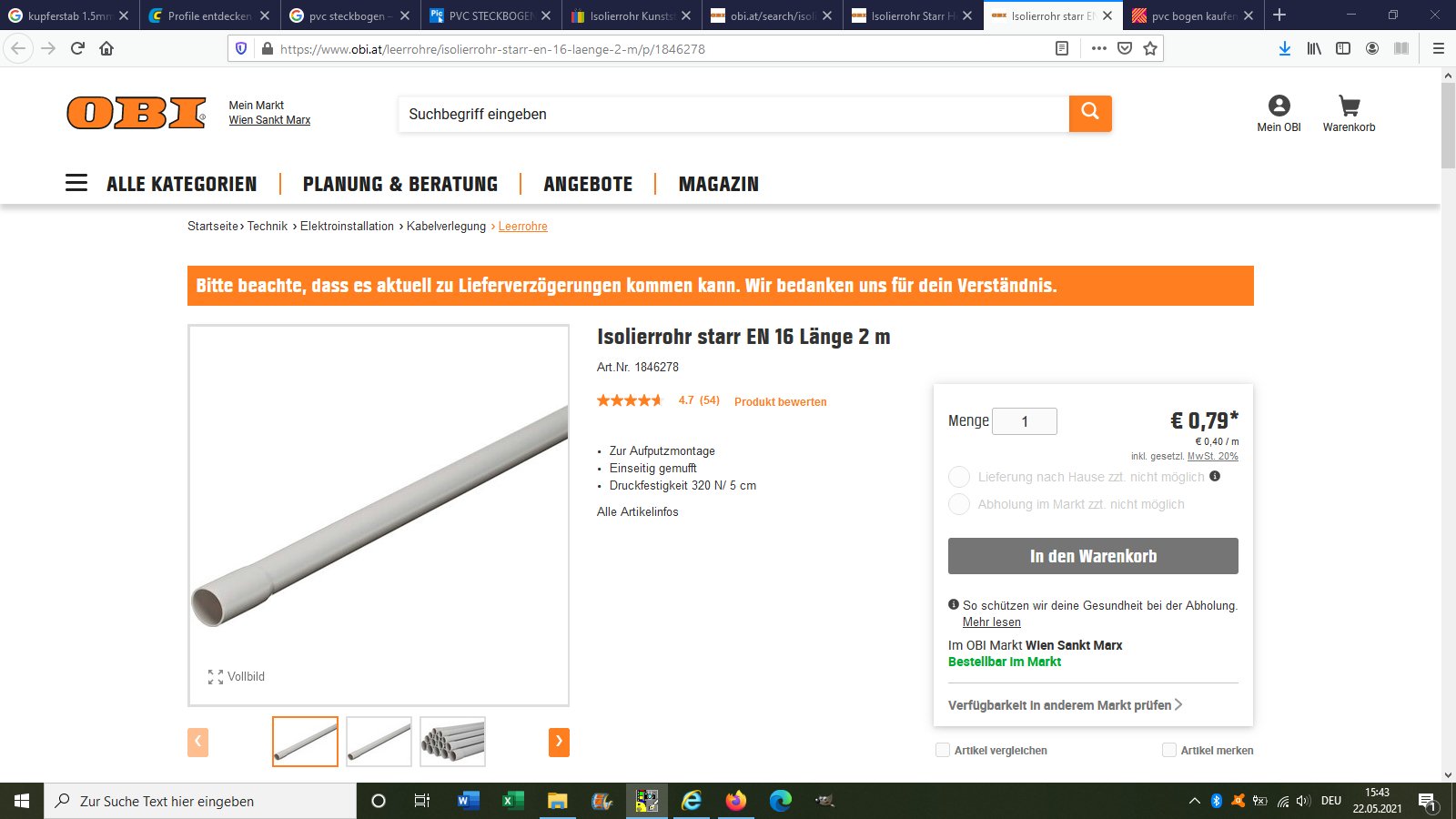

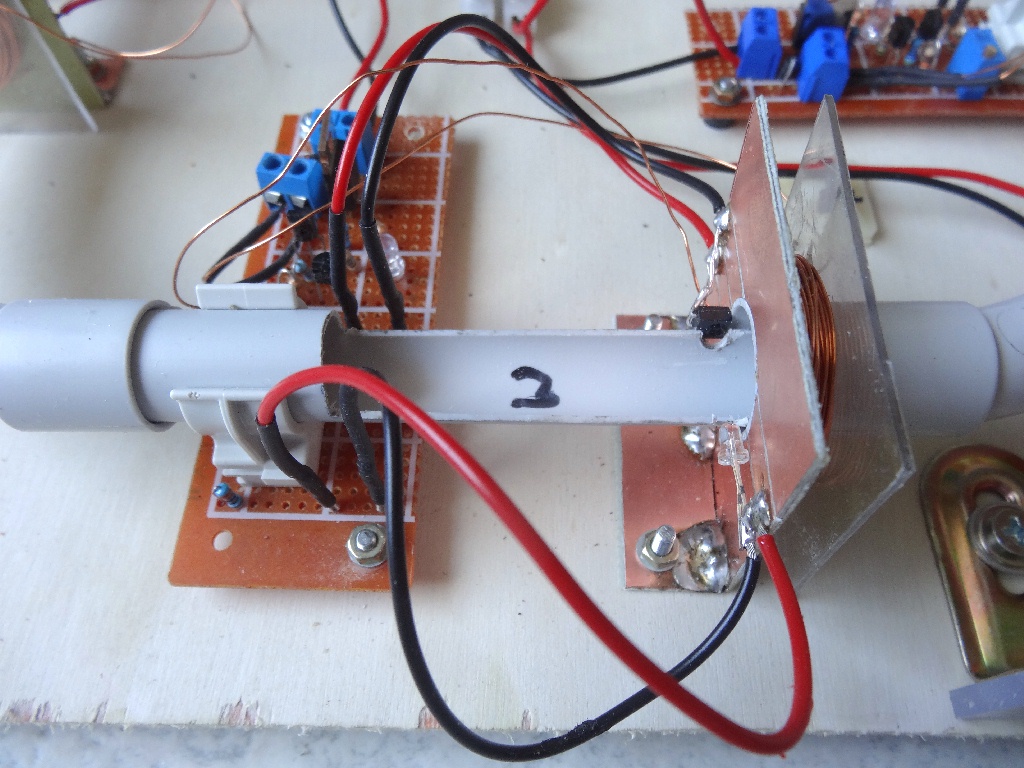

Die Teilchenbahn besteht aus EN16 Rohren und Bögen. Gekostet hat mich
der ganze Spaß rund 40 Euro.

Muss die Metallkugel nicht zuerst durch die Lichtschranke und danach
durch die Magnetspule rollen? Dann müssten die Zahlen von 1 bis 4 doch
eigentlich gegen den Uhrzeigersinn nummeriert werden?

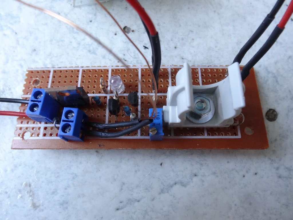

Da die Fotodiode und der Fototransistor die gleiche Masse haben, hättest
du mindestens zwei Leiterbahnunterbrechungen und ein schwarzes Kabel
einsparen können.

@ Michael M.: stimmt, da hätte ich mir etwas ersparen können. Die Zahlen
entsprechen nicht der Bewegungsrichtung der Kugel, das hast du richtig
erkannt. Die habe ich nur bei der Montage der Strecke angebracht...

Warum nimmst du kein Acrylglas-Rohr das kannst du schön zum Kreis
formen?
Siehe Link:
https://www.hausjournal.net/acrylglas-biegen

Patrick L. schrieb:> Warum nimmst du kein Acrylglas-Rohr das kannst du schön zum Kreis> formen?
Bieg mal ein Rohr, ohne daß es sich verengt. Das ist alles andere als
trivial.
Ansonsten : Schönes Modell.
Andreas B. schrieb:> Bieg mal ein Rohr, ohne daß es sich verengt. Das ist alles andere als> trivial.
Von trivial, hat auch niemand was gesagt ;-) hab ja Link mit Anleitung
dazu gepostet. ;-)

Andreas B. schrieb:> Da steht aber nichts von Rohren. Das ist nochmal etwas anderes als> einfach Platten zu biegen.
Ja hast du recht, obwohl es Suggeriert wird, sind doch im ersten Bild
solche Wendel abgebildet, aber im Text nicht erwähnt. SORRY
Rohre muss man tatsächlich etwas Aufwendig biegen, aber da findet sich
sicher ne Anleitung im I-Net.
Aber wie Gesagt ich würde es eh mit dem CratBOT mit HDglas drucken,
das macht weniger Aufwand und ist auch beliebig Skallier und Formbar.

>Leider ist keine Beschleunigung zu sehen
Bei meinem Aufbau hätte man die Option, die Betriebsspannung langsam zu
erhöhen. Ab einer bestimmten Spannung erziele ich aber keine weitere
Geschwindigkeitssteigerung, da zwar der Strom durch die Spulen steigt,
aber die Beschleunigungszeit durch die höhere Geschwindigkeit wieder
abnimmt.
Sonst hätte ich das Ganze schon bei 100V laufen lassen ;-)
Christoph E. schrieb:> Bei meinem Aufbau hätte man die Option, die Betriebsspannung langsam zu> erhöhen.
Ja du müstest entweder Austritssensoren Postieren die zur rechten Zeit
die Spule kurz Gegenpolen, oder einen µC nehmen der die 4 Spulen
Synchronisiert.
im weiteren hast du natürlich eine Bremse drin weil die Kugel nicht
Kontinuierlich im Kreis läuft sondern ständig einem Richtungswechsel
unterliegt der ein Teil der Energy in Schall, Vibration und Wärme
umwandelt.
Deshalb auch mein Vorschlag von Kreis. ;-)

>Sind die Kugeln selbst Magnete?
Nein, sind gewöhnliche Metallkugeln. Bei Magnetkugeln hättest du ja das
Problem, das sie bei falscher Orientierung zur Spule vom Magnetfeld ja
abgebremst würden. Müsste man aber ausprobieren, wie schnell sich
Magnetkugeln ausrichten und dann erst angezogen würden. Die wirkende
Kraft auf sie wäre natürlich deutlich größer als bei simplen
Metallkugeln...
