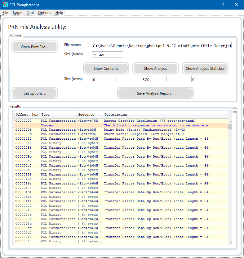

LaerJet ist mit Sicherheit PCL, DeskJet ebenfalls. Da gibt's noch eine
ganze Reihe Varianten, PCL-3, PCL-5 und Subtypen davon
(monochrom/Farbe). Aber ganz exotisch machen es die betreffenden
Messgeräte sicher nicht. Und ganz spezielle Sachen wie Makros, spezielle
Fonts etc. wohl auch nicht. Deshalb ist GhostPCL sicher eine gute Wahl
(oder GhostPDL, da müsste man dann die automatische Wahl der
Drucksprache beachten).

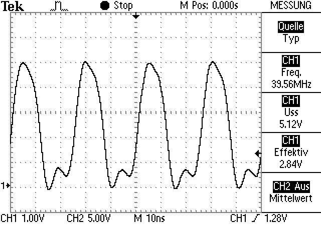

Philipp: Tektronix TDS 210 - genau den habe ich vor einiger Zeit
seriell drucken lassen, aber der kann direkt BMP ausgeben. Mit HTERM
oder CUTECOM lässt sich das aufzeichnen (35kByte dauert eine Weile) und
dann direkt als BMP abspeichern.

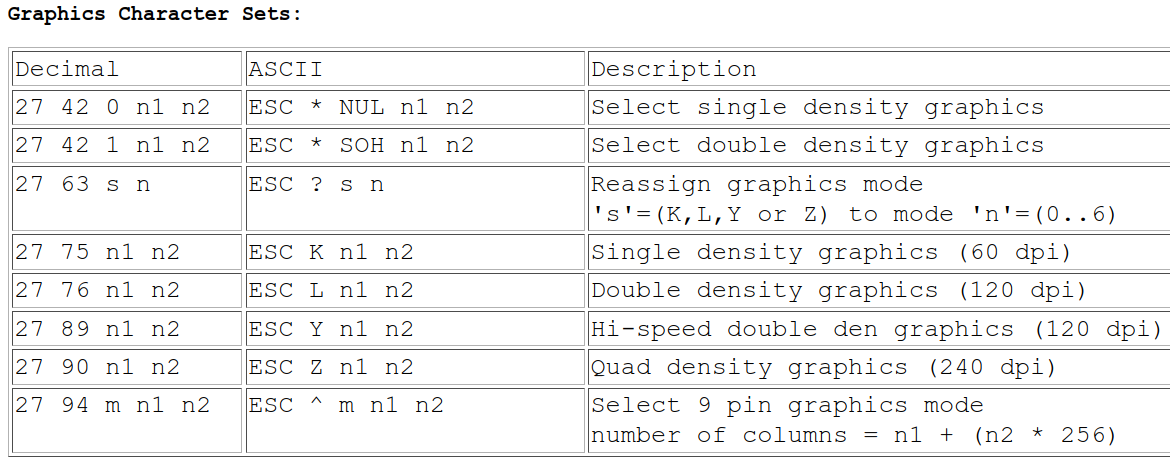

michael_ schrieb:> Und wenn FX-80 angeführt ist, dann kann es auch nur Generic-ASCII sein.
Das stimmt nicht. Der konnte auch frei definierbare Bitmaps (natürlich
in Häppchen von 9 Pixel Höhe). Und das Protokoll dafür war extrem
simpel.
Vermutlich gab es im Laufe der Jahrzehnte Tausende Lösungen, diese Daten
abzugreifen und anderweitig zu verarbeiten. Das Protokoll ist aber so
simpel, dass es auch keinen wirklich nennenswerten Aufwand darstellt,
die 1001te Lösung selber zu programmieren...

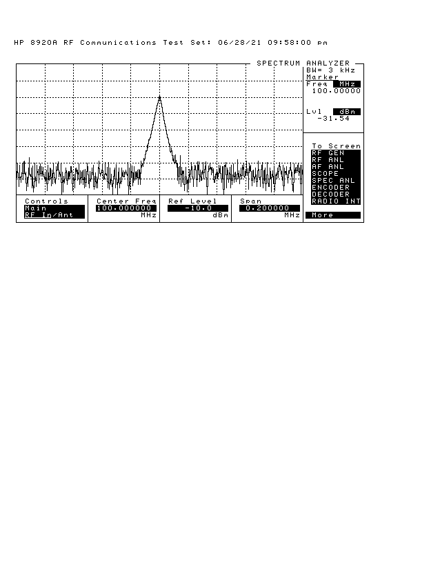

Mit GhostPCL in Verbindung mit DOSEmu und einem DOS-basierendem
Warenwirtschaftssystem hab ich gute Erfahrung gemacht.
Das lies sich bis zum Barcode-inject (mit eigenem Pythonscript) treiben.
Exportformate sind da bis hin zum PDF massig dabei.
Zur Not gehts auch mit beliebiger Skript-Sprache um ein Bitmap/PDF zu
erzeugen.

Christoph db1uq K. schrieb:> der kannte durchaus Pixel-Grafik
Das zu interpretieren ist kein Hexenwerk - die Daten werden als Folge
von Bytes übertragen, die für 8 senkrecht untereinander stehende Pixel
(=Nadeln) stehen, meistens gibt man die Grafikdaten für eine ganze
horizontale Zeile aus. Nach CR/LF kommt die nächste Zeile. Bei 24Nadlern
ist das ähnlich, bloss stehen da 3 Bytes für die 24 Nadeln.

Die verschiedenen Grafikformate sind in der sourceforge-Tabelle
aufgelistet.

Mit dem Tek-Oszi war es einfacher, der liefert direkt BMP, aus dessen
34kByte werden als png 4. Die serielle Übertragung dauerte schon einige
Sekunden.
Etwa diese Qualität könnte auch Jochen erreichen. Jedenfalls deutlich
besser als ein Foto vom Bildschirm, krumm und mit Reflexionen.

In der PCL sind auch nur Raster-Daten.
Der Aufwand hielte sich in Grenzen.
Als Anhang test.png die mit GPCL6 konvertierte "printfile-laserjet.bin".
Für eine Analyse taugt https://github.com/michaelknigge/pclparaphernalia
