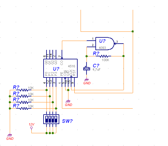

Ein RS Flipflop. Ausgang auf Enable eines 5Hz Oszillators. Mit einem
kaskadierten Dekadenzähler und dem Ausgang z.B. 16 setzt Du das RS
Flipflop wieder zurück. Ein Monoflop 3sec. disabled das RS Flipflop.

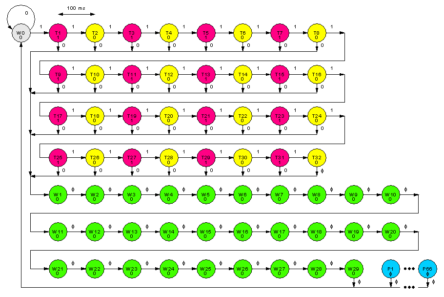

Das lässt sich mit einer "Finite State Machine" realisieren, die vom
Taktgenerator (mit 2 f) angetrieben wird. Die FSM würde ca. 6 FlipFlops
+ Logik benötigen, der Taktgenerator 2 Gatter + 1 C.

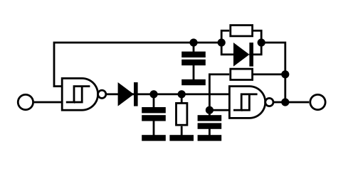

Heiner W. schrieb:> suche Ideen für eine Schaltung, die bei Triggerung eine bestimmte Anzahl> (z.B. 16) Rechteck Impulse mit ca. 5 Hz ausgibt.> Wichtig wäre noch, dass die Schaltung erst nach ca. 3 sec. wieder scharf> wird.> Gesucht ist eine Lösung ohne µC !
Du suchst also einen Oszillator mit 5Hz, und 2 MonoFlops: Eines bleibt 3
Sekunden aktiv um die Impulse durchzulassen, das andere 6 Sekunden und
verhindert so lange einen Neustart.
Problem ist, dass die Schaltung keine angeschnittenen impulse liefert,
die statt 100ms nur 10ms breit wären oder so.
Das geht am einfachsten, in dem der Oszillator erst losläuft, wenn der
MonoFlop Ausgang aktiv ist.
Oszillator aus 74HC14, MonoFlop mit 74HC123.

Ich wuerde eine Lochscheibe verwenden, die von einem Gewicht angetrieben
wird.
Die Aufgabe ist ganz einfach zu lösen. Zum starten nimmt man ein
RS-Flipflop. Das gibt einen Oszillator frei. Der Ausgang des Oszillators
geht auf einen binären Zähler. Als Vergleichswert ist ein binär
codierter Schalter notwendig. Beides wird in einen Vergleicher
geschickt. Bei Gleichheit wird ein Monoflop gestartet, das 3 Sekunden
lang das RS-Flipflop und den Zähler zurücksetzt. 6 Schaltkreise, bissel
Kleinkram. 1 Tag und das ist zusammengelötet.
Alternativ irgendein 8-beiniger Mikrocontroller. Dürfte schneller gehen.
Helge schrieb:> Als Vergleichswert ist ein binär codierter Schalter notwendig.
Gute Idee um die gewünschte Anzahl an Impulsen flexibel wählen zu
können.

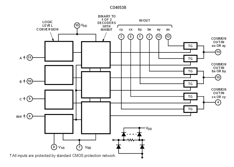

Die Frequenz kann man mit einem Oszillator erzeugen, z.B. 4047.
Die Anzahl und die Totzeit mit einem Monoflop (4538) festlegen, fertig
ist Laube.
Das sind dann 2 ICs, 3 Kondensatoren und 3 Potis.
Man kann aber auch 3 Stück 4047 nehmen, der läst sich auch als Monoflop
beschalten.

Wolfgang schrieb:> Das Thema Synchronisation zwischen Trigger, Takt und Ausgangssignal ist> bei der Aufzählung schon berücksichtigt?
Klare Antwort: Ja.
Die Aufgabe lässt sich mit Generator (10 Hz) + davon angetriebener
taktsynchroner FSM realisieren. Die erforderliche Anzahl der Zustände
bewirkt aber eine umfangreiche Kombinatorik.
Erst wenn die Aufgabe genau bekannt ist, sollte man mit dem Entwurf
beginnen. Es fehlen noch Detailinformationen.

Als Mux möchte ich den CD4053 verwenden. Da sind 3 Muxer drin, ich
benötige aber nur einen. An welches Potential schließt man die Pins der
beiden nicht verwendeten Muxer? Im meinem Datenblatt stehen die Pins als
In/Out bzw. Out/In (Bild). Oder lässt man die Pins offen?

Logik am Ein und Ausgang. Mit NORs wäre auch eine positive Logik
möglich. Die sind aber exotischer.

Hi TO,
habe zum Anfang mal eine Teilschaltung für Dich gezeichnet.
Mit dem Mäuseklavier kann man die Anzahl der Impulse einstellen. Das
Mäuseklavier kann man ja auch, wenn man weiß wieviel Impulse, fest
verdrahten.
Das C (4,7 uF) und der R(100K) gehören sehr warscheinlich noch
angepasst.
Ich kann die Schaltung derzeit nicht aufstecken, das ich erst umgezogen
bin, und nix finde.

wieder. Sie entstammt dem Datenblatt des CD4053. Dort:
https://www.ti.com/lit/ds/symlink/cd4051b.pdf
auf Seite 16.

>> Das macht man mit 2-4 Bausteinen, etwas Beilage (R, C), umrühren, ->> FERTIG>Zeig mal!
Beispiel hab ich oben. Mit nur 2 Schmitt-Triggern und Beilage.

Jetzt habe ich die FSM gezeichnet und inzwischen ist der Thread im
dev/null;-( Bitte dem Thread zuordnen, danke!
Ich will es noch loswerden:
Es werden 7 FF benötigt.
In den roten Zuständen ist y=1, in den gelben ist y=0, das ist der
Ausgangstakt.
Grün ist die Wartezeit, immer mit y=0.
Blau sind die parasitären Zustände mit y=0 und y=1, dass in der FSM
insgesamt 64 mal y=0 und 64 mal y=1 herrscht. Damit ist das
Ausgangssignal spikefrei, da es direkt vom Ausgang eines FF stammt.
Viel Spaß beim Berechnen der Kombinatorik!
WIRO
WIRO schrieb:> Blau sind die parasitären Zustände mit y=0 und y=1,
Scherzkeks, ein korrektes Statediagramm entält keine parasitären
Zustände.
Da braucht es keinen Spass, sondern eine anständige Beschreibung in
AHDL, Verilog, VHDL oder what ever - Kannste nicht? Naja biste halt ne
Beitrag "Re: Idee für Impulserzeugung"
Nix Scherzkeks!
Ein korrektes Statediagramm enthält für die Realisierung in Hardware
immer genau 2 hoch n Zustände. Wenn die Nettofunktion weniger als 2 hoch
n Zustände benötigt, muss das Statediagramm ergänzt werden, um das
Verhalten des Systems zu definieren, falls ein parasitärer Zustand durch
eine Störung erreicht wird. Die Realisierung auf Basis eines
unvollständigen Statediagrammes kann durch Störeinflüsse zu
Fehlfunktionen führen, zum Beispiel Festhängen in einem "Parasiten".
WIRO
