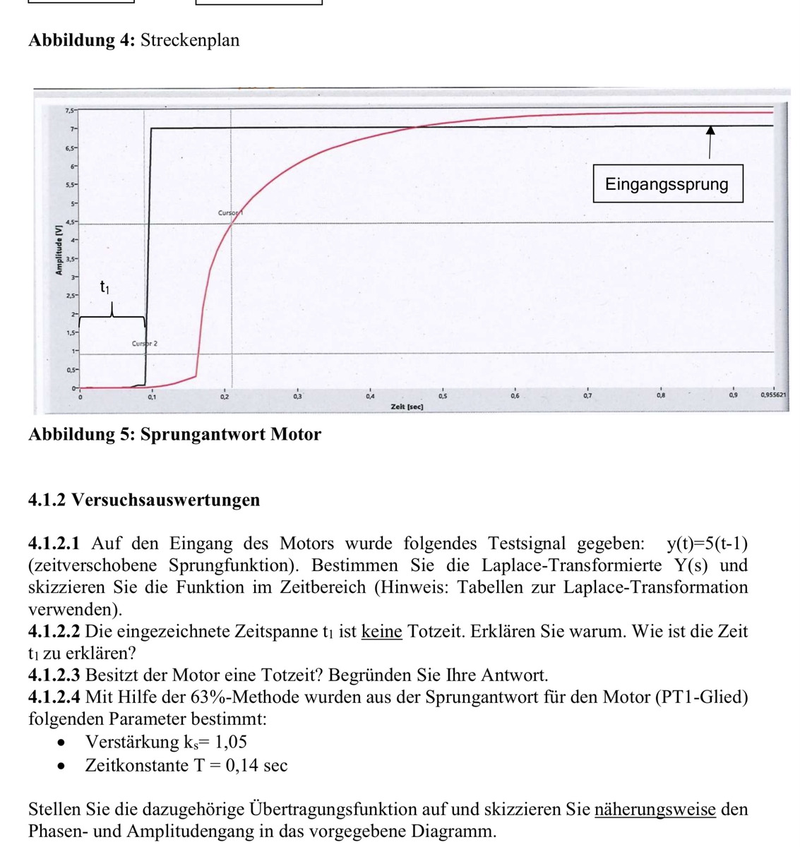

Hi guten Morgen zusammen.
Kann jemanden erklären die 2 und 3 frage bzw lösen. Im Skript habe ich
nix gefunden wie man kennen ob das Totzeit oder nicht
Mit freundlichen Grüßen

Eine Totzeit ist die Verzögerung der Reaktion des Ausgangssignal bezogen
auf das Eingangssignal.
Wo ist das Eingangssignal?
Wo ist das Ausgangssignal?
Zwischen welchen Zeitpunkten ist t1?
> bezogen
Die schwarze Kurve stellt das Eingangssignal
Die rote kurve ist Sprungantwort ( Ausgangssignal)
Im Diagramm kann man sehen Verzögerung bei AusgangSignal bezogen
D.h : das motor hat Totzeit.
T1 ist Intervall zwischen anfang und cursor 1 ?!

Die "zeitverschobene Sprungfunktion" y(t)=... ist falsch. Das wäre eine
Gerade mit Steigung 5, kein Sprung. t1, die Zeit zwischen Starten des
Versuchs und dem Sprungzeitpunkt, würde sich aus der Funktion ergeben.
> bezogen auf das Eingangssignal.
ja.
ja, zwischen Starten des Versuchs und dem Sprungzeitpunkt ("einschalten
des Motors"). Also überhaupt nicht relevant für die Aufgabe.

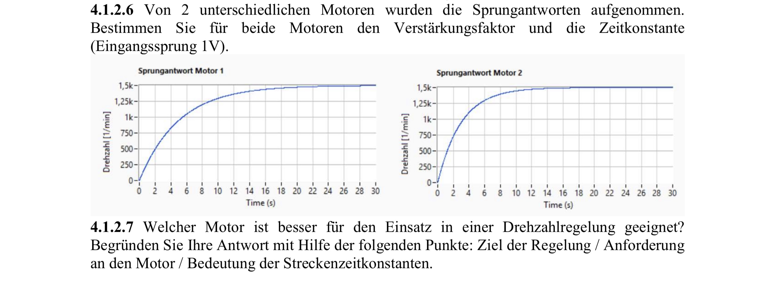

6)
Verstärkungsfaktor = Ausgangsgröße / Eingangsgröße
Zeitkonstante; Anstiegszeit in 5 gleiche Teile aufteilen, die Zeit eines
davon ist Tau die Zeitkonstante.

#6737525
Der Motor hat keine Totzeit. Sobald das Eingangssigna von 0 verschieden
ist, passiert am Motorsignal SOFORT auch etwas. Es steigt nämlich an.
Beim letzten Bild sieht man, dass die Sprungantwort des einen Motor viel
schneller in den stationären Zustand kommt (PT1 Glied). Folglich
kleinere Zeitkonstante, schnellere Dynamik. Besseres Regelverhalten.
