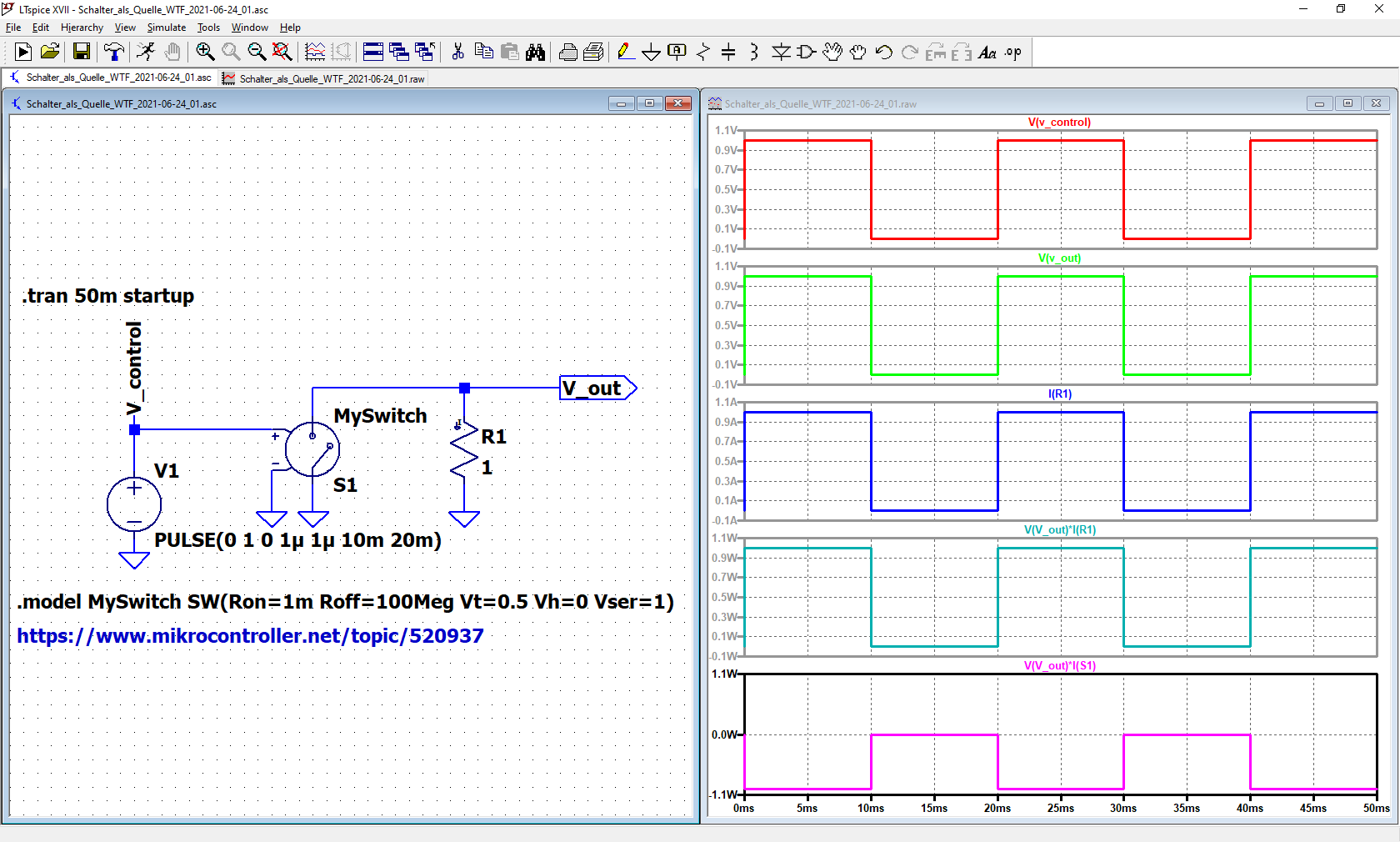

von Marek N. (Gast)
Der Schalter in LTspice wird in den beiden stationären Zuständen
{geschlossen, offen} durch die ohmschen Widerstände {Ron, Roff}
modelliert. D.h. der Schalter ist ein //Verbraucher// mit einer linearen
Widerstandskennlinie, die durch den Ursprung geht.
Eine Quelle ist eine... //Quelle//. Bei einem Strom oder Spannung
ungleich Null geht ihre Kennlinie nicht durch den Ursprung.
Wobei: Man kann auch dem Schaltermodell einen konstanten Spannungsabfall
{Vser} und eine Strombegrenzung {Ilimit} anerziehen und es damit
nichtlinear machen. Und ja, man kann einen Schalter dann tatsächlich
auch als spannungsgesteuerte Quelle verwenden (siehe Anhang).

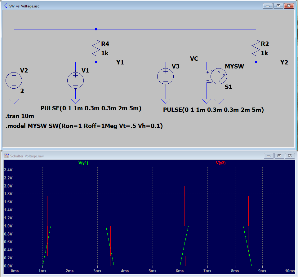

von Gerald K. (geku)
Woher kommt dann die Spannung an V_out?
Der Schalter ist potentialfrei und liefert keine Spannung.
Wolfgang schrieb:
> Nein, ein Schalter ändert seine Ausgangsimpedanz, eine Spannungsquelle
> ihre Ausgangsspannung.
Genau so ist es. Man kann R4 weglassen, wenn der Innenwiderstand von V1
0 ist, ändert sich an der Ausgangspannung Y1 nicht.
Anders bei Y2. Y2 braucht den Strom über R2, sonst kann man Y2 keine
Spannung messen.

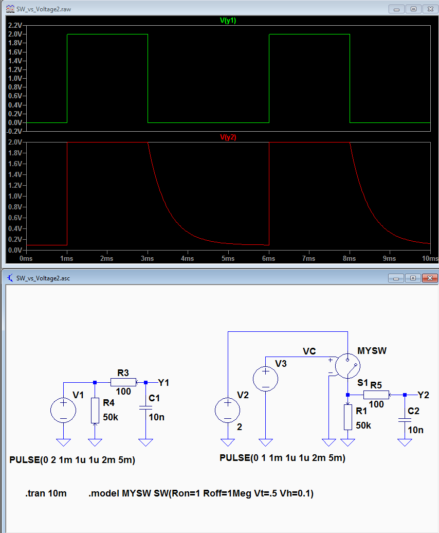

von HildeK (Gast)
Wolfgang schrieb:
Man sollte die Simulation dann eher so durchführen wie im Anhang, wenn
man einen beispielhaften Unterschied zeigen will.
R1 sorgt für die fallende Flanke, R4 ist überflüssig (liegt parallel zum
Innenwiderstand der Quelle mit R=0). Ich habe ihn nur als Vergleich zu
R1 drin gelassen. Wirken tut er nicht.

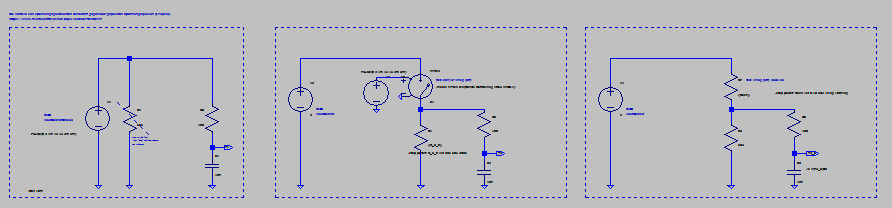

von Carlo (Gast)
... zum Verständnis ....
andere Darstellung der Ausführung von  HildeK
weiteres Beispiel
für das Verständnis zum Unterschied zw
Spannungs-
stromquellen
und Schaltern
Strom der idealen Spannungsquelle
durch Stromquelle begrenzt ..
Beitrag "LTSpice bei Spannungsquelle wie den Strom begrenzen?"
