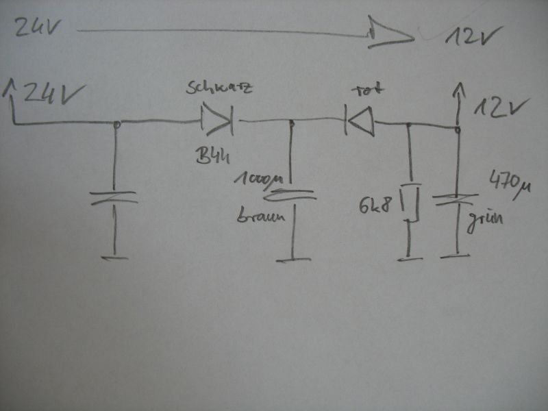

ich habe ein Netzteil, das 24V ausgibt daraus auch 12V erzeugt. Durch
ein Missgeschick gab es einen Kurzschluss von 12V nach GND, so dass
statt 12V jetzt auch knapp 24V ausgegeben werden.
Ich hänge ein Foto und einen Schaltplan an, den ich hoffentlich richtig
abgezeichnet habe.

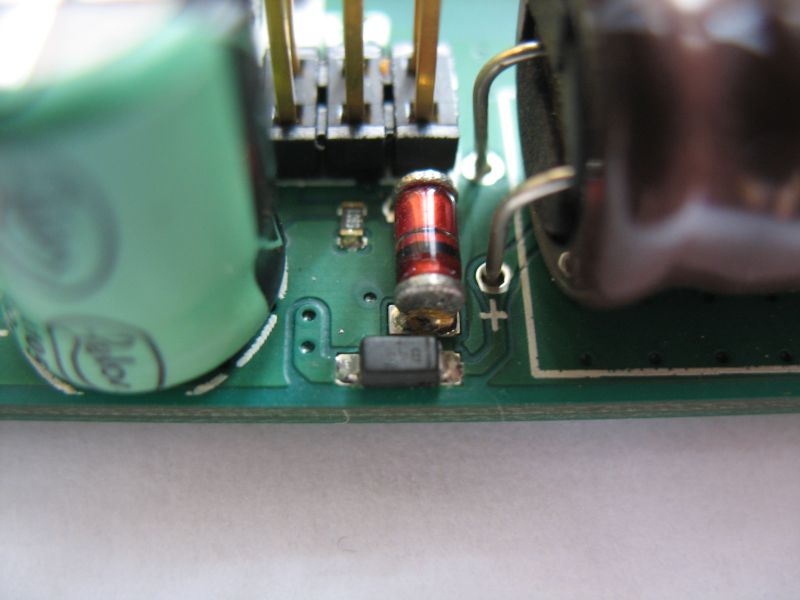

Mit dem Diodentester sehe ich, dass die rote Diode in beide Richtungen
einen Kurzschluss hat.
Die schwarze Diode mit dem Code B44 scheint OK zu sein.
Meine Frage: Was ist das für eine Diode? Ich würde die ersetzen in der
Hoffnung, dass das Netzteil dann wieder die 12V liefert.
Danke und Grüße
Markus

Das wäre dann eine 12 Volt Zenerdiode mit etwa 400mW Belastbarkeit.
Angenommen, Du hast die Schaltung richtig aufgenommen (sieht schlüssig
aus), dann wäre die 12 Volt-Spannung aber nur recht gering belastbar. Da
die Zenerdiode dieser Baugrösse rund 400mW in Wärme umwandeln kann,
sozusagen als Reihenwiderstand, bleiben auch nur die restlichen 12 Volt
mit gleicher Belastbarkeit übrig. Also etwa 30mA.
Gast #6736798
Zutreffend ist auch, dass die Z-Diode bei Überlastung, hier der
versehentliche Kurzschluss des 12V-Ausgangs, "durchlegiert". Ein
normales Vethalten. Sie wird also zum "Stück Draht", am Ausgang stehen
jetzt 24Volt an.

Vielen Dank für die Erklärungen und auch die Bestimmung der Diode!
Ich habe sie noch nicht ausgelötet und kann deshalb nicht gut messen,
man kommt schlecht dran. Sie ist ca. 4-5mm lang und hat einen
Durchmesser von gut 2mm. Ist also etwas größer als Mini-Melf.
