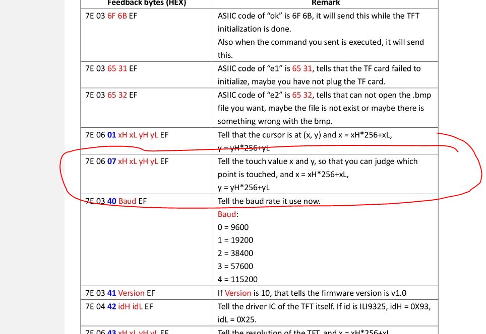

Als Display liegt hier vor mir ein sog. Opensmart, gesteuert über die
UART.
Drauf ist ein AVR, der die Befehle umsetzt in Gepixel. SD Karte
inklusive.
Ob das das Richtige ist muss ich noch sehen, ein ILI93xxx mit SPI habe
ich auch noch und dafür habe ich schon Code geschrieben.
Meine Frage ist, ob sich schon mal jemand damit befasst hat, denn das
Chinesisch der Beschreibung ist teils unverständlich.
Touchscreen: Was passiert da genau? Dass das Teil einen Touch hat
vermute ich mal aber wie wird der angesteuert? Tippt man auf den
Bildschirm schickt mir der die Koordinaten? Der einzige Satz der das
Wort Touch überhaupt enthält ist der umkringelte.
#6737065
Da steht, du sollst ihm die Koordinate hinschicken und darüber richten,
ob der Punkt berührt wurde.
"Tell the touch value x and y, so you can judge witch pont is touched"
Oder nich?
Ich glaub das auch nicht. Man müsste ja in dauerschleife alle
koordinaten senden und dann ein True oder False zurückbekommen. Die
meinen sicher was anderes...

Gast #6737104
die resistiven Touchfolien liefern bei Druck einen Widerstand in X- und
Y-Richtung. Ein Controller wie der XPT2046 der gerne auf diesen
Displayboards verbaut wird, hat einen AD Wandler und liefert einen IRQ
bei Druck und die XY Werte per SPI. Der AVR auf dem Board wird
vermutlich selber die Koordinaten senden bei Touch Ereignis.

Gast #6737379
Ok,
so läuft es: Diese Displays müssen gepollt werden. Drückt man auf einen
Punkt liefert eine funktion mytft.touch() 1 zurück. Danach kann man mit
.getTouchX, getTouchY den Wert auslesen, dann geht .touch() auf 0
zurück. Kalibration gibt es nicht. bzw muss man die wohl selbst
schreiben.
Ansonsten spielt es wie es soll, Treiber ist sehr einfach... also
benutzen wir es auch.
Gast #6738049
soweit hatte ich mir das auch noch angesehen. touch() ruft allerdings
nur checkFeedback() auf ohne vorher ein Abfragekommando zu senden. Wenn
innerhalb von 5 ms nichts empfangen wurde, dann kommt checkFeedback mit
0 und damit mit untouched zurück.
