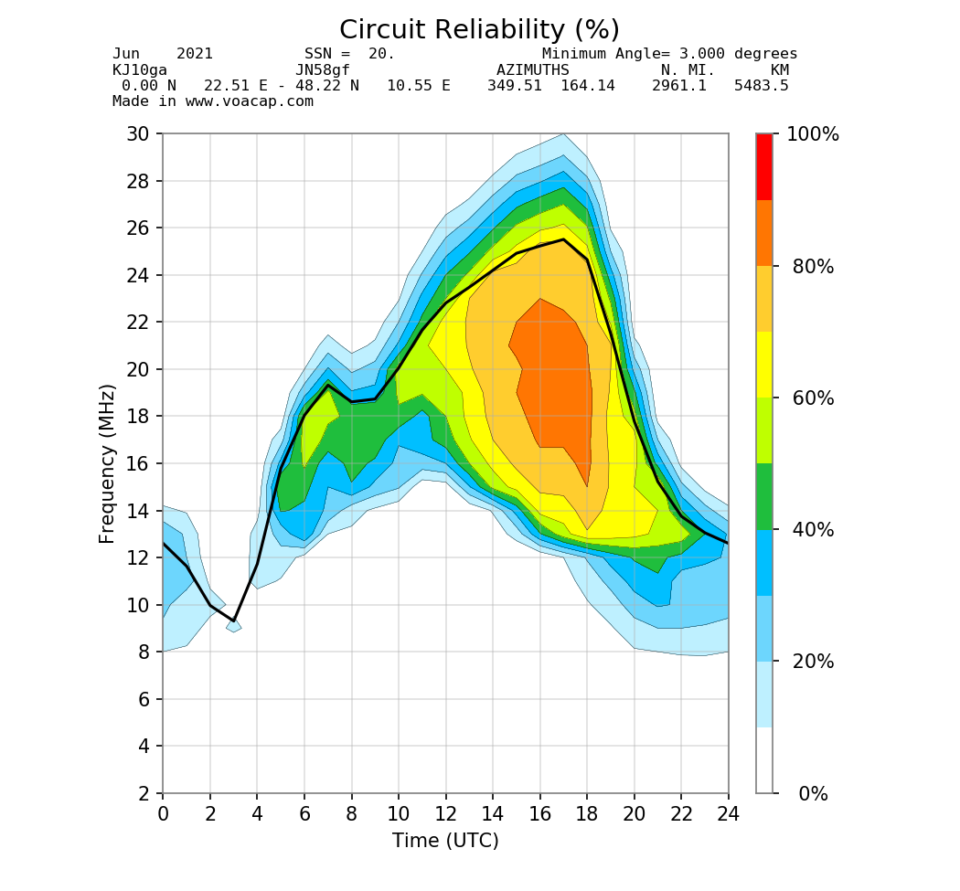

Auch ist die Ausbreitung in der Äquator-Region anspruchsvoller.
Bei Senkrechter Abstrahlung nach oben hat man nur eine kurze
Sprungdistanz kaum weiter als die Bodenwelle.
Bei ganz flacher Abstahlung strahlt man durch die Ionospähre durch in
den Weltraum.
Aber selbst dazwischen gibt es kein richtiges Optimum, denn wenn man
z.B. mit 45° Elevation abstrahlt (Wert willkürlich), dann kommt es zwar
zu einer Reflektion in der Ionosphäre aber erst so hoch, dass der
Reflektierte Strahl dann auch wieder an der Erdkrümmung vorbeiläuft und
im Weltraum verschwindet.
Hinzu kommen ständige atmospärische Sörungen durch die regelmäßigen
Gewitter in der Tropen-Region.
Gast #6740844
Nunja, die LUF ist höher, aber die MUF auch. Prinzipiell ist das kein
Hindernis.
Hier z.B. die derzeitige "Reliability" von 100W SSB von Mitteleuropa in
den Kongo (0°)
