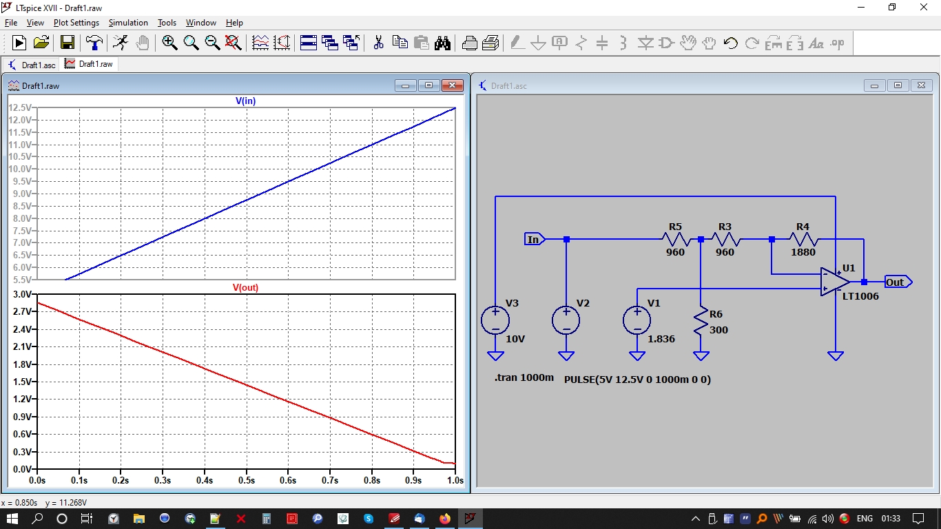

von Hp M. (nachtmix)
Marc schrieb:
> egeben ist eine Eingangsspannung zwischen 6V und 12V.
> Bei 6V muss die Schaltung 2,48V und bei 12V 0,22V ausgeben.
Ist leicht, und dein Ansatz mit dem invertierenden Verstärker war schon
richtig.
Jetzt brauchst du nur noch eine positive Korrekturspannung am nicht
invertierenden Eingang um die Ausgangsspannung in den positiven Bereich
zu verschieben.

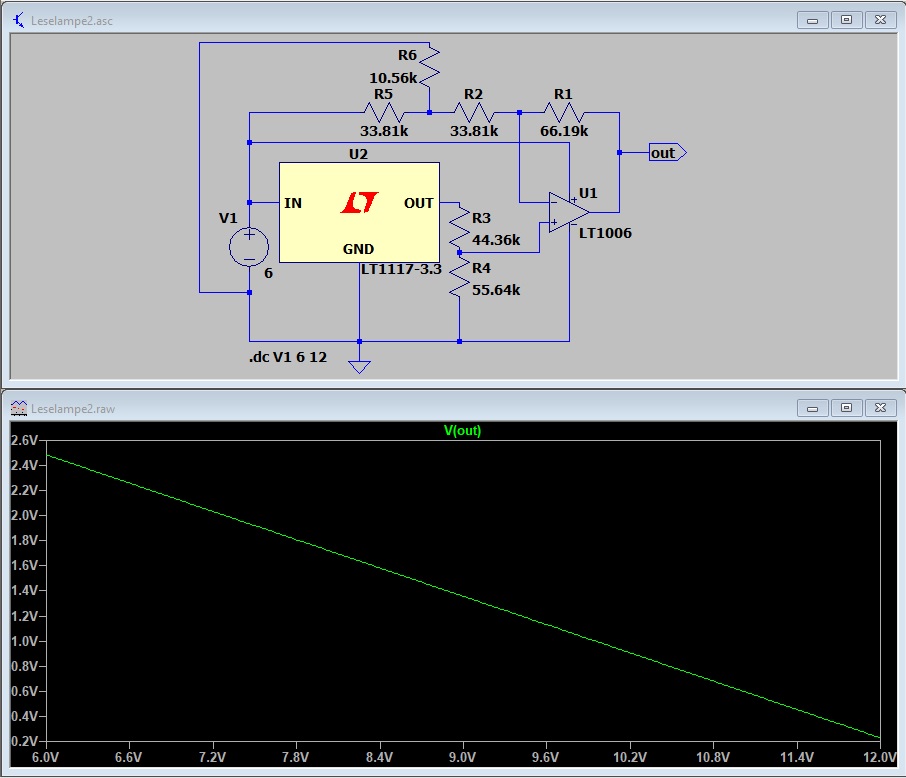

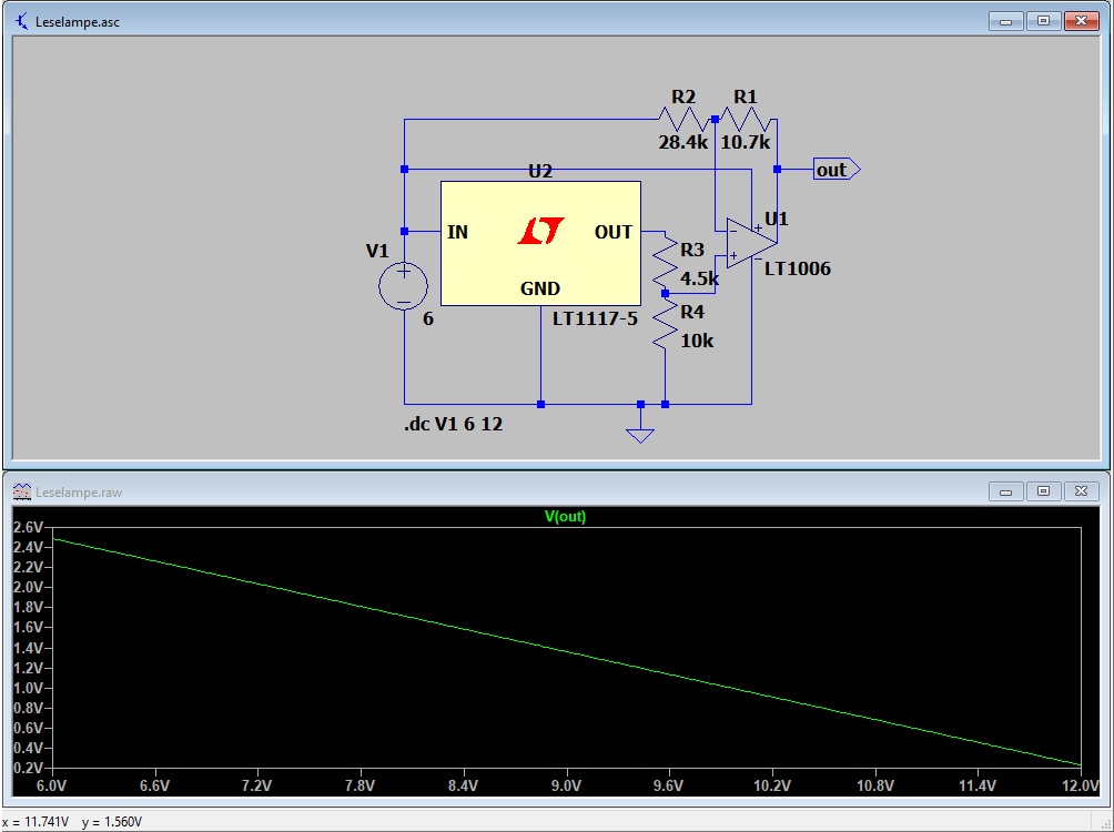

von Toxic (Gast)
siehe Anhang..

von Axel R. (axlr)
Toxic schrieb:
> siehe Anhang..
Sehr gut. Problem gelöst mit der umgekehrten Proportionalität
von Toxic (Gast)
Axel R. schrieb:
> Toxic schrieb:
>> siehe Anhang..
Ich vermute,dass dein Posting sarkastisch gemeint ist:
Ich weiss nicht was der TO genau will,ich bin einfach mal davon
ausgegangen,dass er keine Hyperbel,Parabel oder sonstige Kurvenformen
moechte sondern einfach nur eine lineare Gerade mit negativer Steigung
mit bekannten Eckdaten und er sich nur ungeschickt ausgedrueckt hatte.
Ich habe eine Loesung angeboten und wenn diese seinen Wuenschen nicht
entspricht dann ab in den Trash damit.Er musste dafuer ja nichts
bezahlen und ich habe lediglich freiwillig meine Zeit verschwendet.

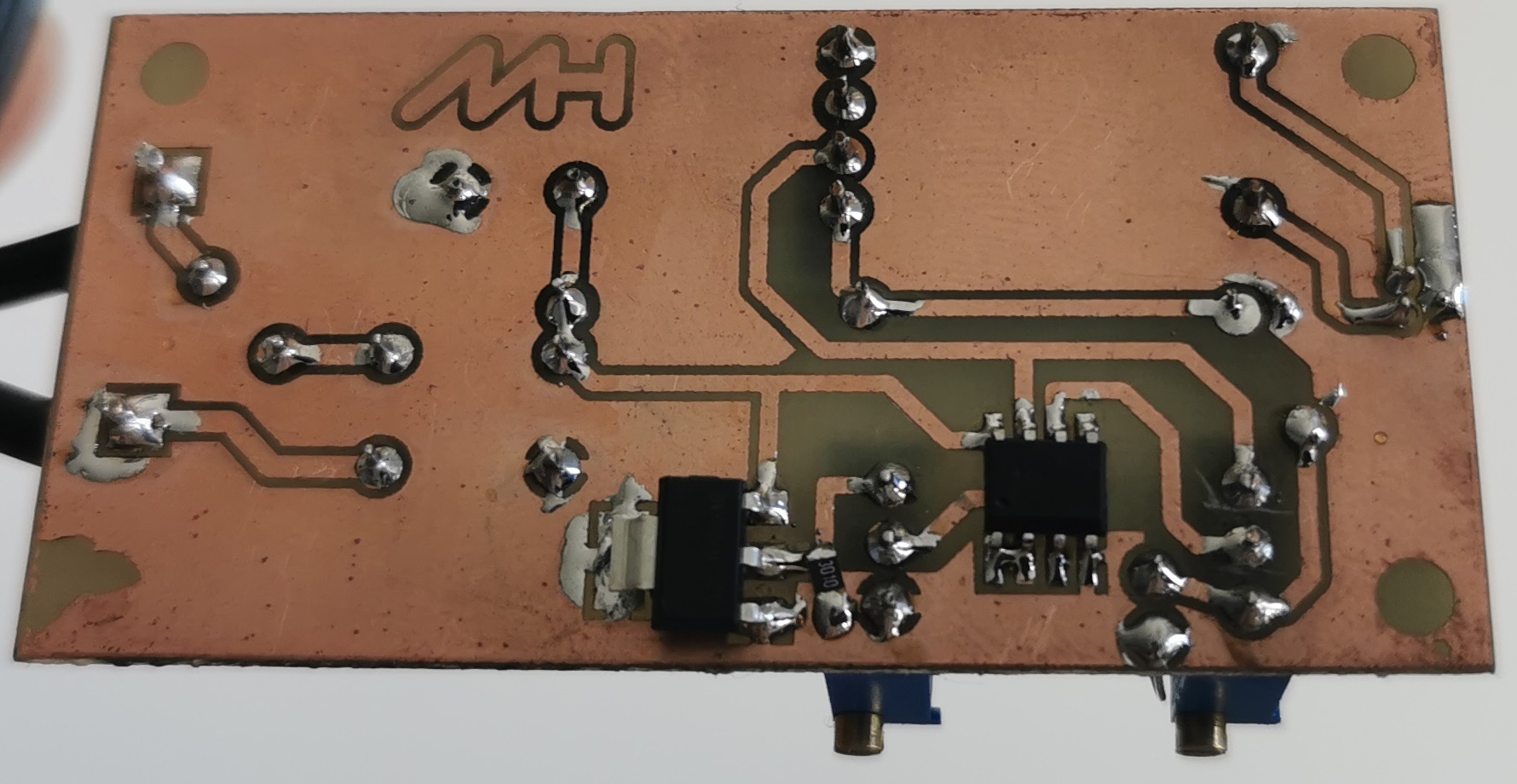

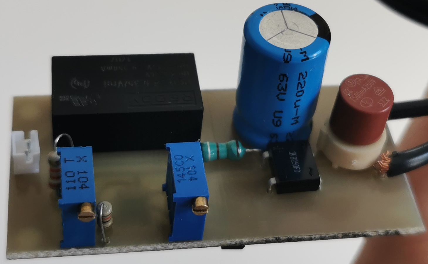

Ne der Versuch meinem Elektroingenieur davon abzubringen eine 20W
Halogenlampe mit einer Power LED (600mA) ... und ... einem Vorwiderstand
zu ersetzen. Ich bin gelernter Industriemechaniker und nur Hobby
Elektroniker aber als er dann nach einem zusätzlichen Kühlkörper für den
Vorwiderstand fragte ist mir der Kragen geplatzt. Da ich in Sorge bin
das uns der Kunde komplett abspringt wenn er das sieht sitze ich jetzt
in meiner Freizeit an einer alternativ Schaltung mit Step Down
Konstantstrom Modul.
Toxic schrieb:
> siehe Anhang..
Grandios! Ich werde mich mal dran setzen und nachvollziehen wie die
Schaltung arbeitet!
Wie gesagt nochmal vielen Dank an euch alle! Ich klemme mich gleich ran
und haue das ganze in einer simulation zusammen. Wenn es läuft ätze ich
morgen die Platine und mache erste Messungen. Ich halte euch auf dem
laufenden!
Gruß Marc

von Toxic (Gast)
Axel R. schrieb:
> hast Dich nicht durch reziprok usw aus der Ruhe bringen lassen
Fuer alle hier:siehe Anhang....
Ich habe die Berechnung einem JavaScript ueberlassen.(gezippte Datei
entzippen und die htm doppelklicken.
Eingangs-Start-und Endwert eingeben und ebenso gewuenschte
Zielwerte.Sich auf irgendeinen Referenzwert festlegen und schiesslich
einen der Widerstandbutton(E24/E96) anklicken um das endgueltige
Resultat zu bekommen.
Danach kann man noch andere Referenzwerte testen.Die Resultate waren
fuer R3,R4,R5,R6 in LTspice relativ niederohmig.Hab diese Werte dann mit
2 mulitipliziert,damit nicht zuviel Strom in den OPamp-Ausgang
"reinfliesst" ansonsten waeren die 0.22V nicht erreichbar gewesen
(irgendwas mit 0.4V...)
Das Javascript ist nicht von mir,basiert aber auf die Berechnungen in
der pdf-Datei.
Die vollstaendigen JavaScript-Programme kann man sich hier ansehen:
http://earmark.net/gesr/opamp/

The same procedure as every year schrieb:
> Dort sind die 4 Fälle ausführlich erklärt (und alles andere, was man als
> Hobbybastler über OpAmps wissen muss).
Starker Tobak aber genau das was ich brauche, vielen dank für den Link.
Noch einmal vielen Dank für das teilen und die Erläuterung wie du auf
die Werte für die Widerstände gekommen bist!

Toxic schrieb:
In dieser Schaltung kann man noch R3, R5, und R6 zu einem einzelnen
Widerstand zusammenfassen, wenn man die Referenzspannung entsprechend
anpasst (s. Anhang).

danke aber ein Fehler war dann doch noch drin. Der LT1117-5 arbeitet
laut Datenblatt erst ab 6,5V. Daher habe ich dann doch auf einen
LT1117-3.3 zurückgegriffen und die Version von Toxic mit dem
T-Dämpfungsglied gewählt.
Läuft laut simulation nun aber auch.
Marc schrieb:
> Der LT1117-5 arbeitet laut Datenblatt erst ab 6,5V.
Es gibt auch Spannungsregler mit geringerem Dropout, bspw. den LP2950.
Oder nimm einen LT1117ADJ, um die 3,44V direkt zu erzeugen. Dann liegen
die 6V deutlich über Ausgangsspannung + Dropout.
Das wäre die deutlich intelligentere Variante! Der Wechsel ist meinem
Bestand und dem Zeitdruck geschuldet. Ich habe hier noch einige
AMS1117-3.3 herumfliegen. Ich werde den LT1117ADJ aber im Auge behalten
und mit ihm planen! Die Frage ist in wie weit ich wirklich qualifiziert
bin eine Schaltung zu entwerfen die dann tausende Stunden beim Kunden im
Alltagsbetrieb laufen soll. Es gibt nicht um sonst Ausbildungen zum
Elektroniker und passende Studiengänge.
Mir geht es darum zu zeigen das es effizienter geht und um meinen Chefs
zu zeigen das unser Elektroingenieur nicht all zu viel auf der Pfanne
hat.
Keines der guten Argumente für einen Vorwiderstand, die hier genannt
worden sind, wurde von ihm genannt.
Rainer V. schrieb:
> ??? Was soll das jetzt???
Das ist nur der Tatsache geschuldet das Datenblatt und Simulation mir
unterschiedliche Dinge zeigen. Es kann gut sein das der LT1117-5 auch
bei 6V noch funtioniert aber ich kann es halt nicht garantieren. Daher
der Wechsel auf den LT1117-3.3 da der bei 6V noch in seinem Sollbereich
arbeitet. Mit den 3.3V liege ich aber unter den 3.444V die ich als
Offset benötige, daher wird der erste Widerstand im Spannungsteiler am
Invertierenden Eingang durch ein T-Dämpfungsglied ersetzt und so komme
ich dann mit meinem Offset von unter 3.3V wieder hin.
Im Anhang nochmal der Aktuelle Stand, R1 und R2 wie auch R3 und R4
werden durch 100k Potis ersetzt.
Ich möchte mich nochmal bei allen für die Hilfe und die eingesetze Zeit
bedanken! Wenn die Platine fertig ist lade ich ein Bild hoch. Das Layout
ist alles andere als schön aber zweckdienlich.

Hier ist noch eine Variante mit dem LT1117-3.3, die mit nur drei
Widerständen auskommt.
von Marc (Gast)
Das ist genial! Meinen Respekt das muss ich mir nochmal genau anschauen!
Ich habe jetzt auf die schnelle eine Platine fertig gemacht (siehe
Anhang)
Nachdem ich zwei AMS1117-3.3 gegrillt habe kam ich dann drauf das der ja
einen Minimalstrom benötigt. Jetzt macht die Platine genau das was Sie
soll und die Helligkeit der LED lässt sich problemlos über die
Versorgungsspannung regeln.
Vielen vielen Dank nochmal an alle!
