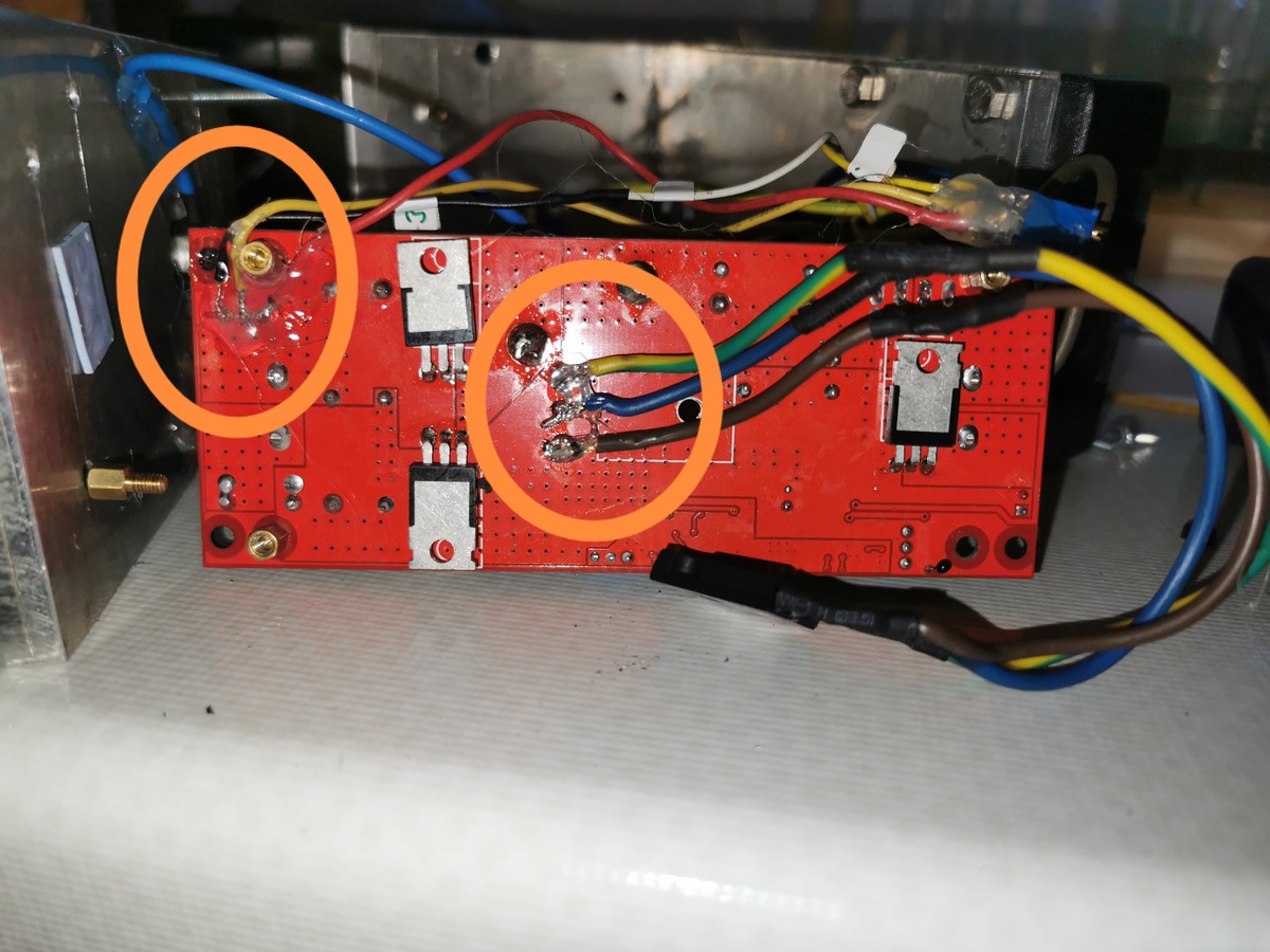

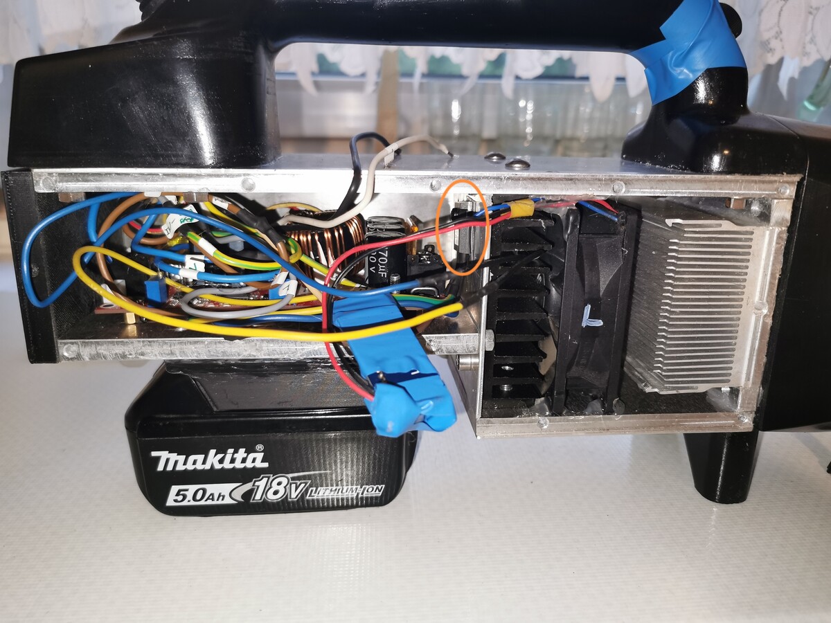

Ich habe mir ein Handlampenchassis gebaut mit einer Vero Cob LED, diese
will ich mit 55v betreiben und zieht dabei ca 4 bis 4,5 Ampere.
Als Akku verwende ich einen 18v Akku eines namhaften Herstellers
beginnend mit M.
Mit einem China Step up hat das auch eine zeitlang funktioniert... Diese
1800W 12-60V Eingang und bis zu 90V Ausgang...
Dabei habe ich einen poti in Reihe mit dem auf dem Board vorhanden
Trimmer gesetzt und wie gesagt hat funktioniert...
Allerdings sterben seit dem auch mit neuen Boards und selben Umbau die
Mosfets ab (irfp4110 und Hy3912)...
Kürzlich geschehen auch ohne Last...
Meine Frage ist jetzt, gibt es Alternativen um von 18V auf 55V zu kommen
bei ca. 5A?
Oder woran könnte es liegen das die Mosfets immer a brauchen?
Links kann ich gerne noch beifügen von LED und Step Up falls das der
Beantwortung der Frage hilfreich wäre.

von Michael H. (hilli)
Danke für die Vielen Anregungen und Vorschläge
Rudi Ratlos schrieb:
> Wofür du aber ein Poti in Reihe mit dem Board-Trimmer setzt, ist mir
> schleierhaft . Weshalb brauchst du einen -höheren Widerstand- als in der
> Schaltung vorgesehen?
> Ersetze den Trimmer durch einen anderen Trimmer - oder einen Trimmer mit
> Vorwiderstand zur 'Bereichseingrenzung' ie. präziseren Regelung. Dann
> muß der Gesamt-Widerstand aber -KLEINER- als der originale sein.! Und
> nicht
> GRÖSSER !
Ich habe einen Poti (20k) eingebaut um die Spannung bzw die Helligkeit
der LED zu regulieren.
Der Gesamtwiderstand ist dann zwar bei einem 200k, 10% größer aber,  da
beim Trimmer zwei Pins auf die selbe Leiterbahnen gelötet werden sollte
das nichts ausmachen oder?
(Trimmer ist so eingestellt dass der Widerstand nicht höher ist als im
Orginalzustand)

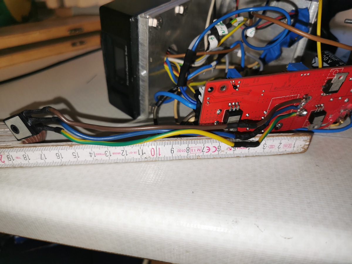

> Alternativ könntest zwei Step-Up benutzen, von 18 auf 36 und dann auf
> 55V. Vorteil: Die Stepper werden weniger beansprucht, die
> Verlustleistung dürfte trotzdem in etwa gleichbleiben.
Daran habe ich auch schon gedacht allerdings lässt das mein vorgesehener
Bauraum nicht zu...
> du aber betreibst die COB-LED mit 4A
> und läßt den Stepper aber auf 80V - oder betreibt mit 55V statt 4A -
> und der Stepper schaltet um :
> dann kriegen die LED plötzlich 80V !
Ich begrenze die Spannung beim Step up, der Strom wird durch den
Verbraucher begrenzt...
Bei einem Versuch den Strom zusätzlich einzustellen ist mir auch ein
Mosfet abgeraucht... Ob das nun an der den 55V bei 4,5A lag bzw der
Hitze Entwicklung weiß ich nicht... Er war auf dem Kühlkörper
montiert...

roehrenvorheizer schrieb:
> ohne Last brennen die FETs auch durch. Seltsam.
Liegt vermutlich an seinem "Umbau" indem dadurch einer der Überschwinger
beim Schalten zu groß wird. Das kann auch bereits passieren, wenn der
Drehstift eines Trimmers nicht isoliert von den Kontakten ausgeführt
ist.
> ist.
Meinst du dass ich mit dem zusätzlichen poti zu schnell hochdrehen kann?
Das wäre auch möglich.
Jedoch bringt das zusätzliche parasitäre L und C in die Schaltung ein
und das könnte stören.

Bild 1:
Die beiden Markierten stellen zeigen die beiden einzigen Änderungen.
Bild 2:
Mosfet herausgenommen und mit ca 20cm Kabel wieder eingelötet.
Hier noch ein Bild im zusammengebauten Zustand. An der markierten Stelle
befindet sich der besagte Mosfet. Kühlung wird durch den zu sehenden 9
Watt (80x80) Lüfter gemacht welcher auch die LED kühlt.
Sobald einer der beiden verbauten kühlkörper über 45 Grad kommt läuft
der Lüfter an.
Bei moderatem Gebrauch läuft dieser sehr selten... Zumindest die
Erfahrung bisher.

Michael H. schrieb:
> Bild 2:
Damit sendet das Teil nicht nur mehr EMV-Störungen aus, sondern
vergrößerst auch die Überschwinger.

das darst Du nicht machen aus elektrischer Sicht. Die Mosfets können
dann nicht mehr schnell schalten und verbleiben zu lange im linearen
Bereich. Die Drähte bringe ja ordentlich Induktivität mit. Bezüglich
Kühlung mag das lobenswert sein, aber die FET-Anschlüsse sollen immer so
kurz wie nur möglich sein. Schon 50 kHz sind da zu viel bei solchen
Längen. Außerdem gibt es Spannungsabfall bei den hohen Stromstärken. Ja,
das Experiment war mal wieder aufschlußreich.
Und über diesen gravierenden Umbau erfährt man jetzt erst! Kluge Taktik,
um die Leute im dunkeln tappen zu lassen.
Also baue das lieber wieder zurück und kühle besser mit forcierter Luft
oder zusätzlich angeschraubtem Kühler, flüssigem Helium oder ähnlich.
mfG
Christian S. schrieb:
> Die Schrumpfschläuche über den Anschlüssen sind lobenwert, aber die
> langen Drähte machen alle Bemühungen zunichte. Die FETs halten
> Überbeanspruchung bei nicht zu hohen Wiederholraten immer wieder aus,
> aber irgendwann ist Schluß damit. Bei der schnellen Schalterei gibt es
> ordentlich "Turbulenz" in der Schaltung und wie Du beobachtet hast, geht
> das nicht lange gut. Also niemals "unsichtbare" Induktivitäten einbauen.
> mfG
Das war anscheinend auch der Fehler...
Beim ersten Versuch hat es scheinbar durch Zufall funktioniert,
allerdings ging dabei der Wirkungsgrad auch ziemlich in die Knie...
Lag da bei 60 bis 70 Prozent...
Jetzt hab ich den Mosfet gelassen wo er ist und siehe da es läuft und
der Wirkungsgrad liegt bei ca. 85Prozent bei 210Watt und je weniger
Strom ich ziehe geht er hoch bis auf 95%
Ich würde mein Problem damit als gelöst ansehen.
Danke an alle die, sich der Sache angenommen und mir geholfen haben. 👍🏻
