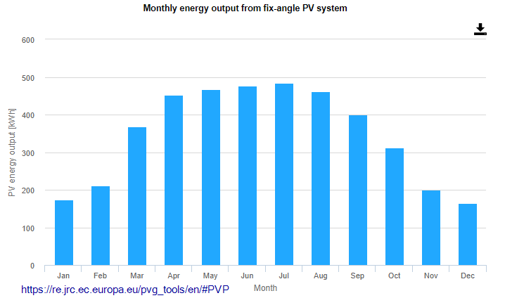

Maxim S. schrieb:
> Ich schätze, dass die Sonne im Schnitt ca 5h pro Tag scheint (siehe
> Statistiken für Deutschland).
Da brauchst du gar nicht selber zu schätzen, sondern kannst dich direkt
der Daten und der Modellierungssoftware im PV GIS der EU bedienen, z.B.
Monatsertrag bei 3.8kWp, 35° Neigung, S-Azimut für Raum Stuttgart. Das
sind aber nur die statistischen Monatserträge, d.h. du brauchst einen
großen Speicher, der über Perioden mit geringem Sonnenertrag drüber
mittelt oder entsprechend höhere Peak-Erträge. Bei steilerer Aufstellung
verringern sich jahreszeitliche Schwankungen (und der Schnee rutscht
besser ab).
https://re.jrc.ec.europa.eu/pvg_tools/en/#PVP
Gast #6738268
p.s.
Mit dem Off-Grid Rechner kannst du auch direkt die Batteriekapazität und
die zulässige Entladung eingeben und es wird dir die Jahressumme des
Fehlbedarfs ausgerechnet.
