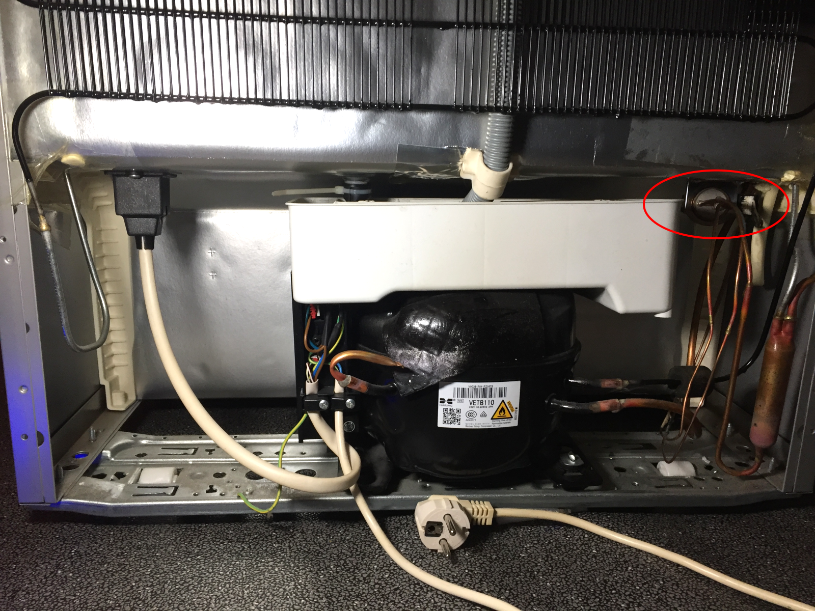

Hallo in die Runde... auf meiner suche bin ich auf dieses Forum gestoßen und sehe viele Elektriker, viele lange Beiträge mit einigen an Tipps..mehr als versuchen kann man ja nicht. Und auch wenn ich weder Elektriker bin noch viel davon verstehe, versuche ich es mal hier. Immerhin habe ich beim durchfliegen der Beiträge hier, gesehen dass vereinzelt ähnliche Threads gab. Ich habe mein Problem bereits in einem anderen Forum gepostet...aber da...ähm ohne Erfolg. Um das Problem zu schildern sollte ja möglichst genau geschildert werden was vorgefallen ist, ich versuche es möglichst kurz damit niemand beim lesen einschläft. Kürzlich hatten wir ja die heissesten Tage des Jahres gehabt. So passierte es dass wir gemütlich Fußball guckten, und dann sagte meine Frau die Tür vom Gefrierfach steht offen! Die Kinder hatten es beim Eisholen vergessen zu schliessen, kann man ihnen ja nicht verübeln. An dem Tag war es gefühlt um die 30Grad in der Wohnung (Dachgeschoss) Ob das alles zusammenhängt sind nur Vermutungen, aber ich denke hier begann das ganze überhaubt. Wir Tür zu gemacht und meine Frau stellte die Fächer zusätzlich auf höhere Kühlung. Ich bin mir nicht mehr sicher aber ich glaube der Kühlschrank arbeitete etwas mehr als sonst. Alles gut dachte ich der wird jetzt halt erstens die verlorene Temperatur -die durch die offene Tür verloren ging- gegenkühlen und auch da zusätzlich die Temparaturen etwas runter gestellt wurden, danach würde es sich "einpendeln". Zwei Tage später...ich nach Hause gekommen und bemerkte, dass nur in der Küche kein Strom. Also zum Sicherungskasten, der einzelne Schalter (FI heissen die?) unten gewesen. Selten aber kann ja schon mal passieren, also wieder hoch geschaltet und warten. Etwa 5Min. später ein Knall, ich bin mir nicht sicher da ich ja nicht damit rechnete, schon garnicht Kühlschrank. Aber jetzt im nachhinein denke ich es war ein Knall aus Richtung Kühlschrank, nicht sehr laut so wie das platzen eines Luftballons. Die Sicherung macht ja ansich keinen Knall? Man hört ja schon das Klacken wie die Sicherung "Rausfliegt" aber ein Knallen ist eher auf einen Kurzschluss in einem Gerät zu deuten? Oder knallt so eine Sicherung schon mal lauter?? Ich abgewartet, und später Sicherung wieder hoch, wie gesagt zu dem Zeitpunkt wusste ich immernoch nicht dass es vom Kühlschrank kam. Sicherung sprang nicht mehr raus. Am Morgen danach jedoch die frischesten News meiner Frau: "Kühlschrank kühlt nicht" alles Matsche. Um den Text mal möglichst abzukürzen, folgende Symptome: Ich habe den Stecker mal für ca. halbe Std rausgezogen. Stecke ich ihn wieder rein ist ein mehrmaliges "Klicken" zu hören, was ich bisher immer für das Klixon hielt. Das klickte vorher jedoch immer, jenachdem ein oder Zwei mal und dann sprang der Kompressor nach bedarf entweder an oder eben nicht. Jetzt klickt es aber ca. 7x so als versuchte "irgendwas" zu aktivieren schafft es aber nicht. Beim 7ten Klicken versucht der Kompressor an zu springen, tut es dann aber doch nicht. Der Kompressor hört sich garnicht "anders" an als sonst, ganz normal dieses Brummende/Vibrieren. Das wars. Lasse ich den Stecker drinn, vergeht eine Zeit und dann versucht es der Kompressor wieder (ohne vorheriges Klicken). Ziehe ich nach einer Weile den Stecker ein einzelnes Klicken := Dazu ist zu sagen: Das Licht innen funktioniert...unten im Gefrierfach geht gelegentlich der Kühllüfter an und bläst kalte Luft wie aus der Klimaanlage im PKW bekannt. Zur Gefrierung kommt es aber nicht. Zum Gerät es ist ein BEKO /NOFROST von 2017 (BEKO RCNE365E40X) also noch gaarnicht soo alt. LCD Display auf der Front also kein Thermostat mit Drehregler vorhanden. WAS WILL ICH NUN MIT MEINEN "NULL" Elektrik Kentnnissen...ich würde mir erhoffen, dass man villeicht zusammen irgendwie eingrenzen kann was da wohl durchgebrannt/überlastet wurde. Es wurmt mich und erscheint mir noch zu früh den Kühlschrank gleich zu entsorgen, der Gibt ja noch lebenszeichen von sich. Wenn mir gleich jemand sagt das kenn ich, die Symptome weisen eindeutig auf Totalschaden hin lohnt sich nicht zu investieren, ok. Aber es lässt mir keine Ruhe, villeicht muss nur ein Temp.Fühler, Relais oder was auch immer ersetzt werden. Sry für wieder soviel Text, aber was ich bisher geguckt habe sollte auch erwähnt werden. Hinten Sichtprüfung, ausser viel Staub und Spinnweben die aber nicht direkt auf dem Kühlgitter waren sondern eher so rumlagen. Sieht alles normal aus ich sehe weder beschädigte noch nasse Leitungen. Nichts sieht angeschmorrt o.ä. aus. Der Kompressor hat wohl kein herkömmliches separates Annlaufrelais sondenrn diese Inverter-Box (?) wo sich alles in einer "Blackbox" auf einer Platine befindet . Diese habe ich abgebaut und geöffnet (Fotos liegen bei Bedarf vor) auch hier alles sauber. Desweiteren hat mir das "Klicken" keine Ruhe gelassen, ich konne es letztendlich eingrenzen und es kommt nicht vom "Klixon" für welches ich es hielt. Ich bin oben auf der Decke des Kühlschranks angekommen. Unter einer Klappe befindet sich eine weitere größere Platine (Fotos vorhanden). Zumindest optisch keine Spur von Übarlastung, alles top sauber. Ansonsten bleibt dann wohl nur BlindDate: "Gumihammer Vs. Kompressor" Danke fürs lesen & jäglichen Ratschlag!

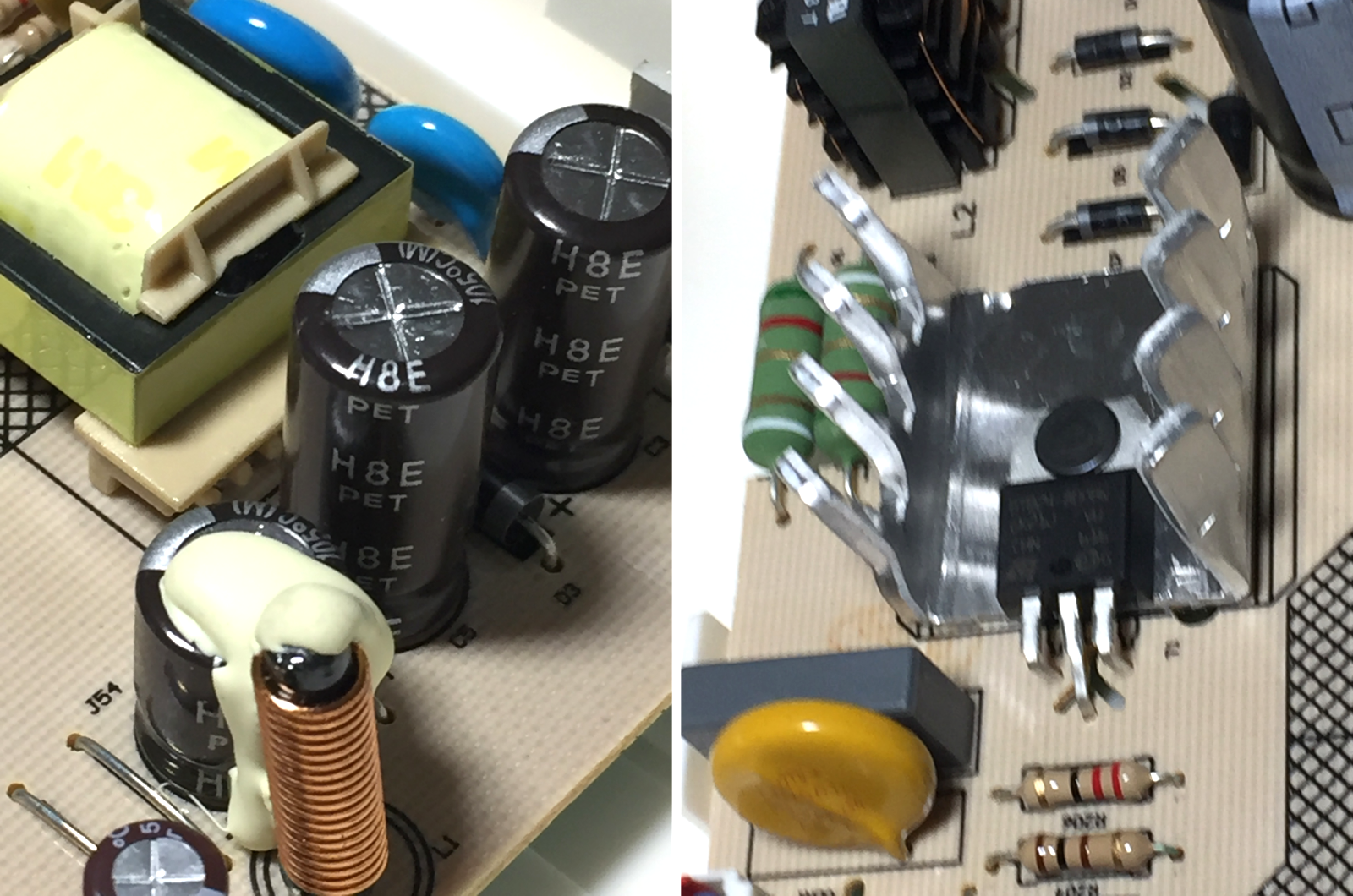

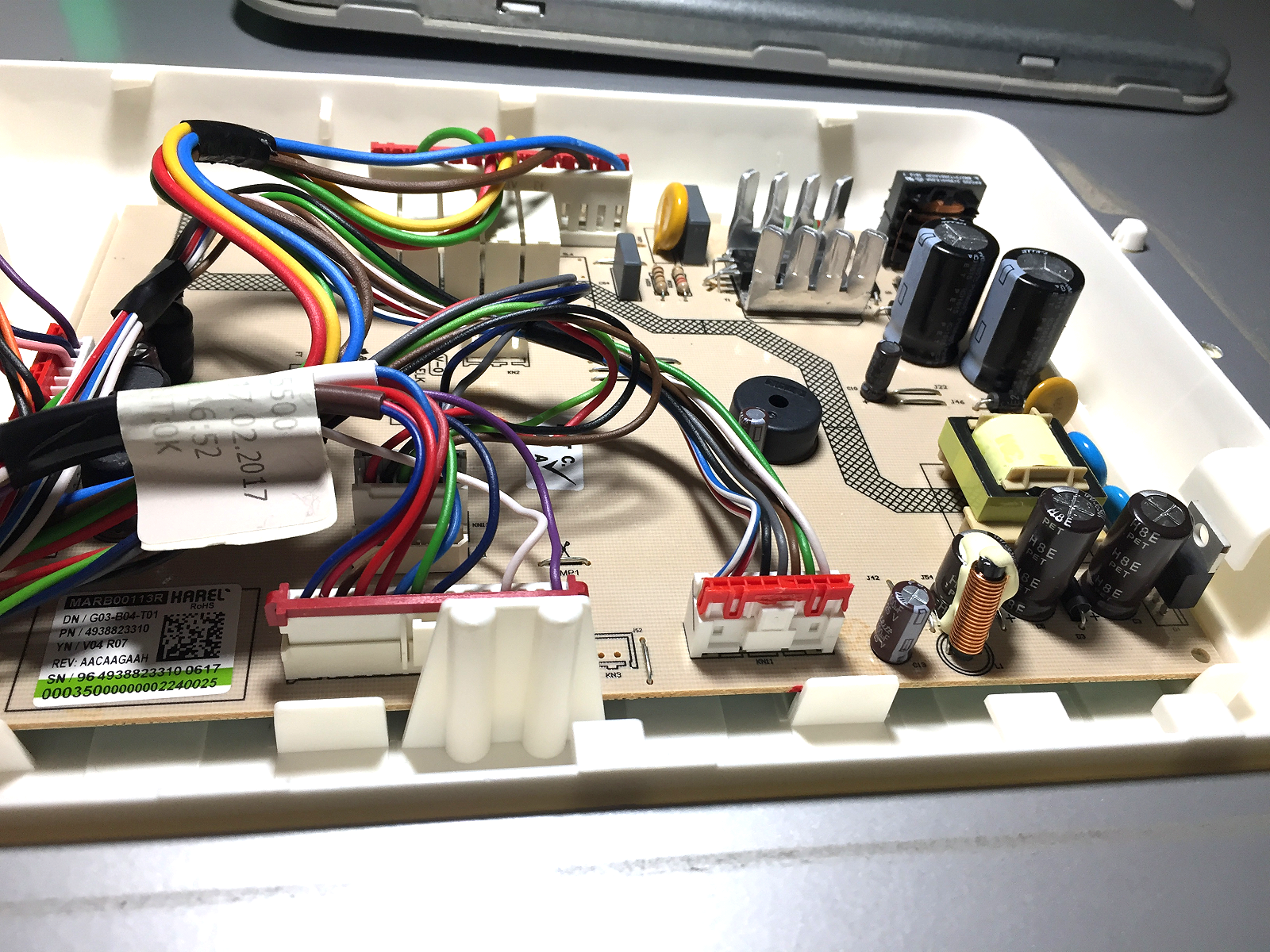

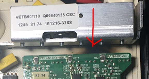

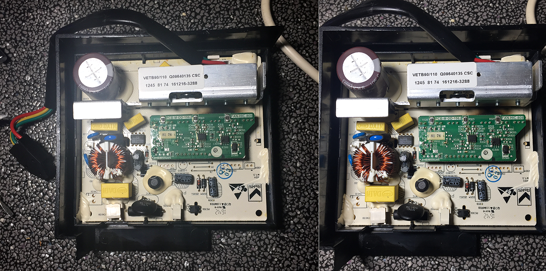

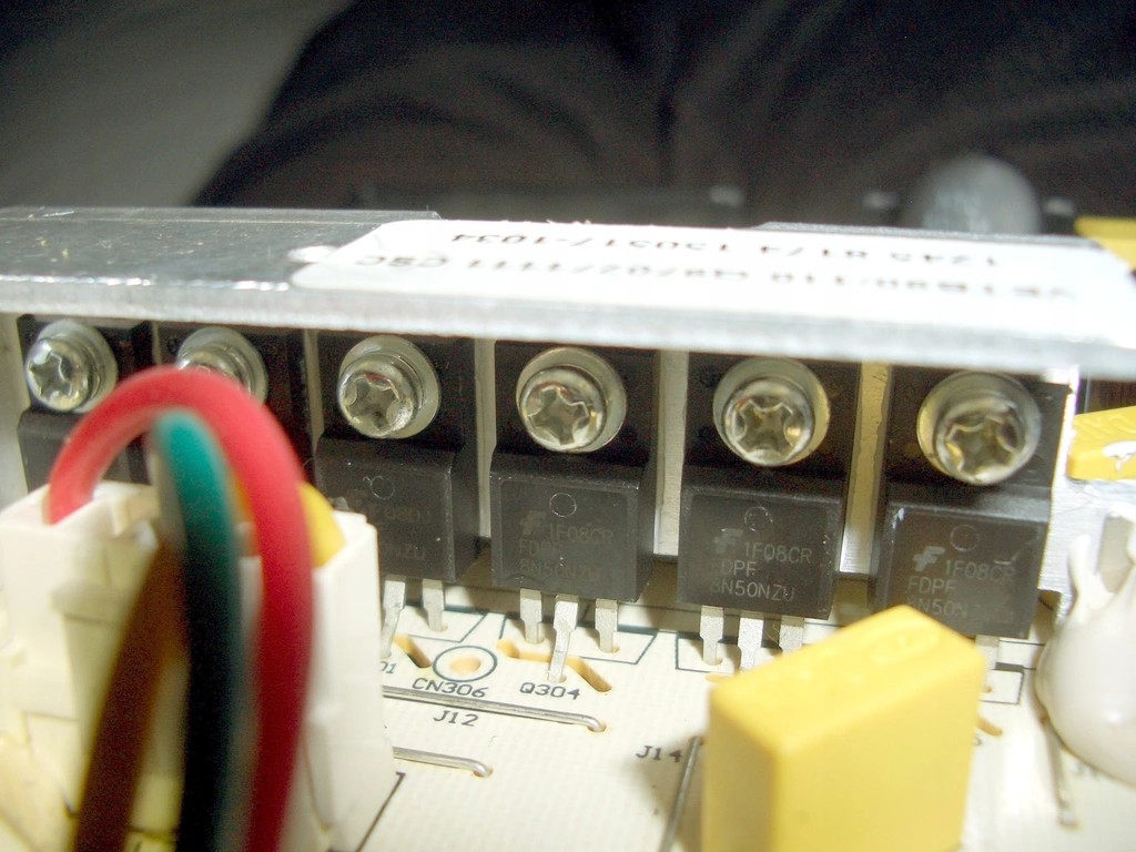

eine Stelle ist ünerhaupt nicht sauber :-) Schau dir auf der Inverterplatine mal den 2. und 3. Transistor von rechts an. Da hats geknallt. Ich würde die Platine gegen eine neue austauschen.
#6737839
Das Klicken kommt vom Schallwandler. Defekt wird der Frequenzumrichter sein, und evtl der Kompressormotor. Hast du denn wenigstens ein DMM?
#6737841
Helge schrieb: > Schau dir auf der Inverterplatine mal den 2. und 3. Transistor von > rechts an. Da hats geknallt. Gute Augen!

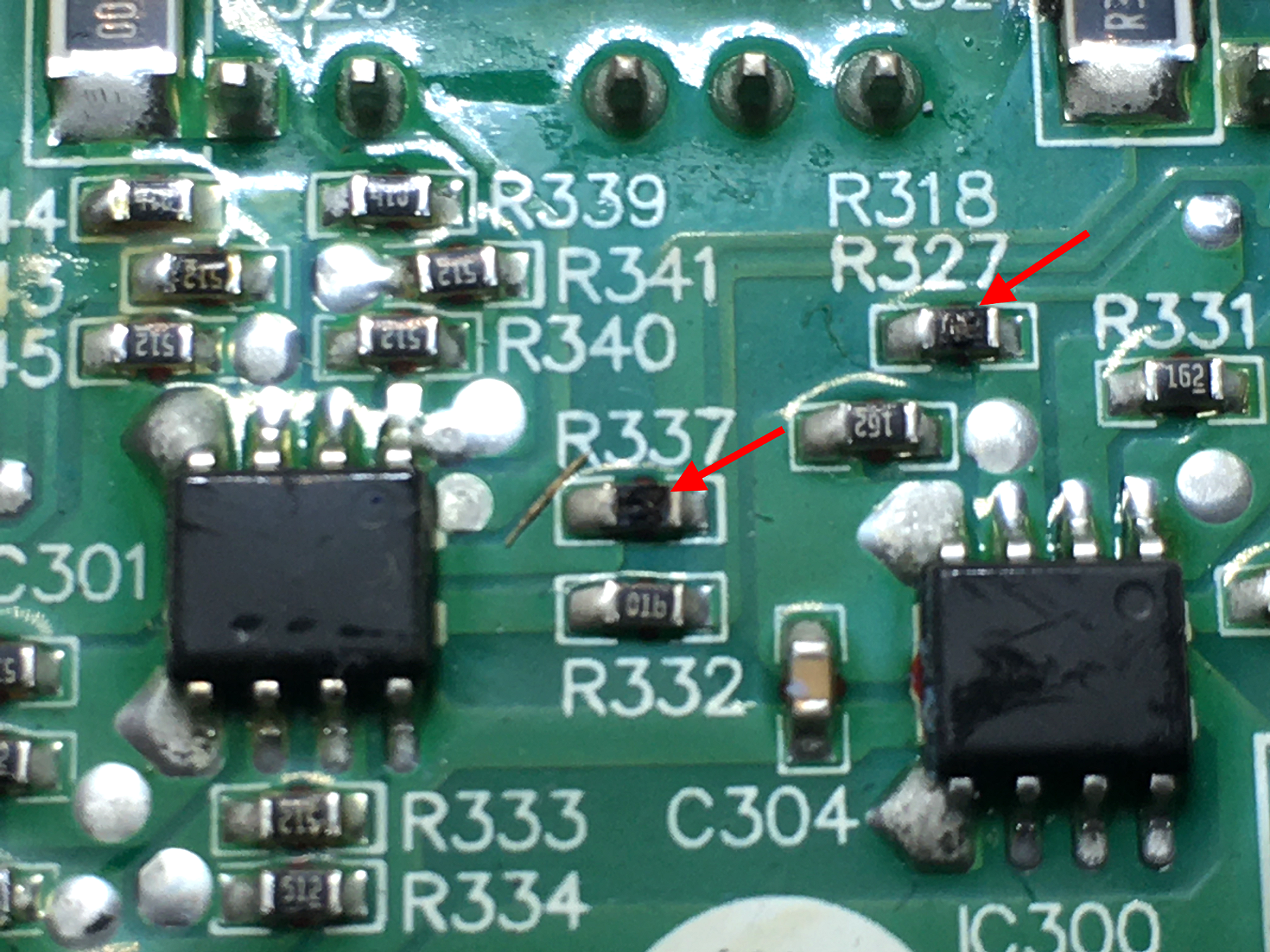

Danke schon mal für eure Antworten! Helge schrieb: > eine Stelle ist ünerhaupt nicht sauber :-) > Schau dir auf der Inverterplatine mal den 2. und 3. Transistor von > rechts an. Da hats geknallt. > > Ich würde die Platine gegen eine neue austauschen. Äähm nicht schlecht! Ich gucke und gucke mit Lupe und guter Beleuchtung.. Nach gefühlt 15min glaub habe sie, die Nummern R318 & R337 richtig?? (Fotoanhang) Da sieht man mal den Unterschied erfahrener Augen ;)) H. H. schrieb: > Das Klicken kommt vom Schallwandler. > > Defekt wird der Frequenzumrichter sein, und evtl der Kompressormotor. > > > Hast du denn wenigstens ein DMM? Also müsste diese Platine oder evntl. die komplette Inverter-Box neu. Weiss ja nicht inwiefern man eine solche Platine einzeln bekommt. Und laut @hhinz sollte der Frequenzumrichter im Zusammenhang mit dem Kompressormotor durchgemessen werden (wenn manns kann ^^) Ok das klingt ja erstmal nicht gleich komplett tot. Ein DMM habe ich hier, und habe es sogar schon (mit Anweisung) erfolgreich benutzt ^^ Also wenn ich wüsste wie einstellen und wo dranhalten, würde ich es machen. Danke nochmals für Eure Bemühungen!
#6737949

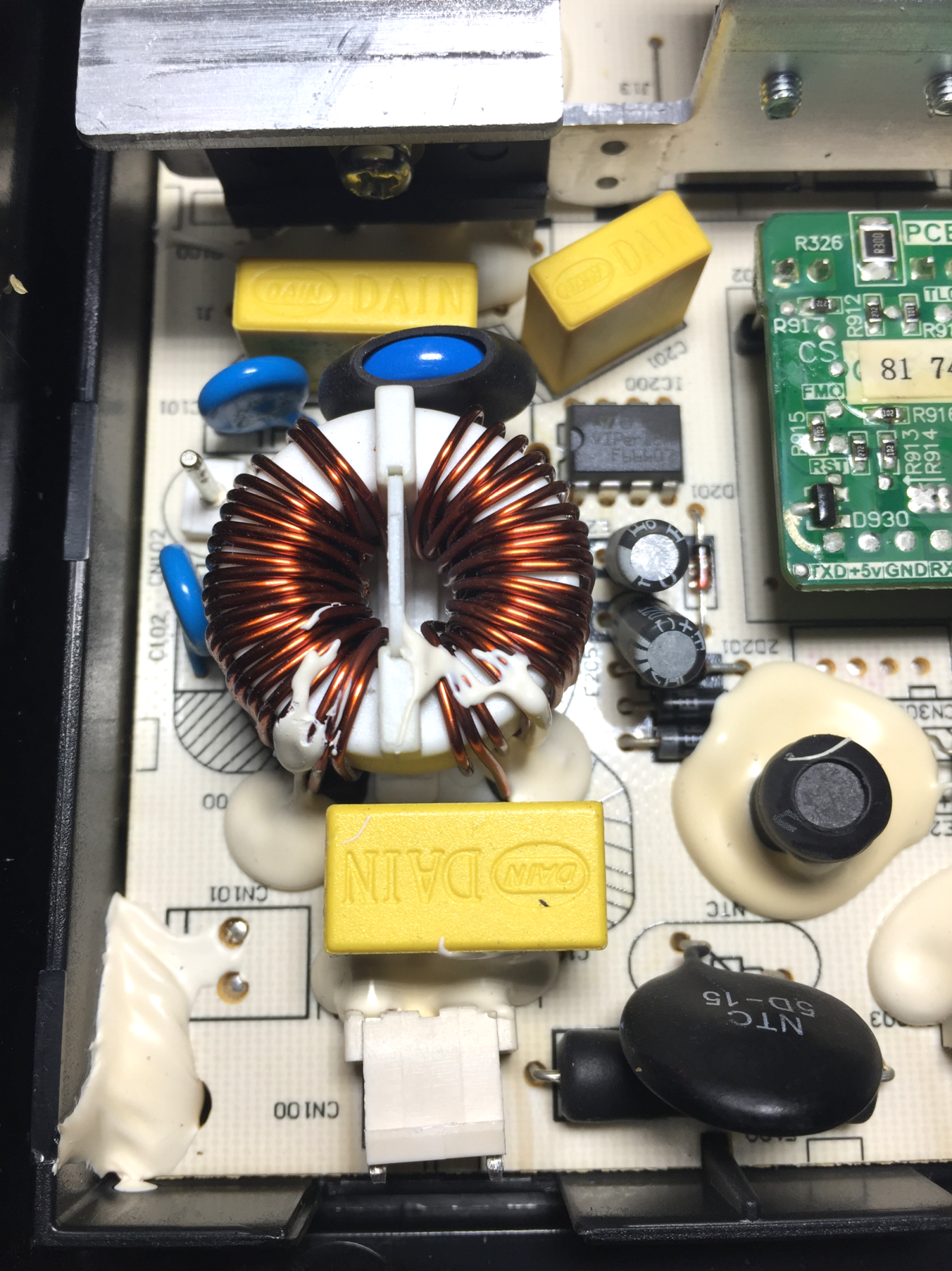

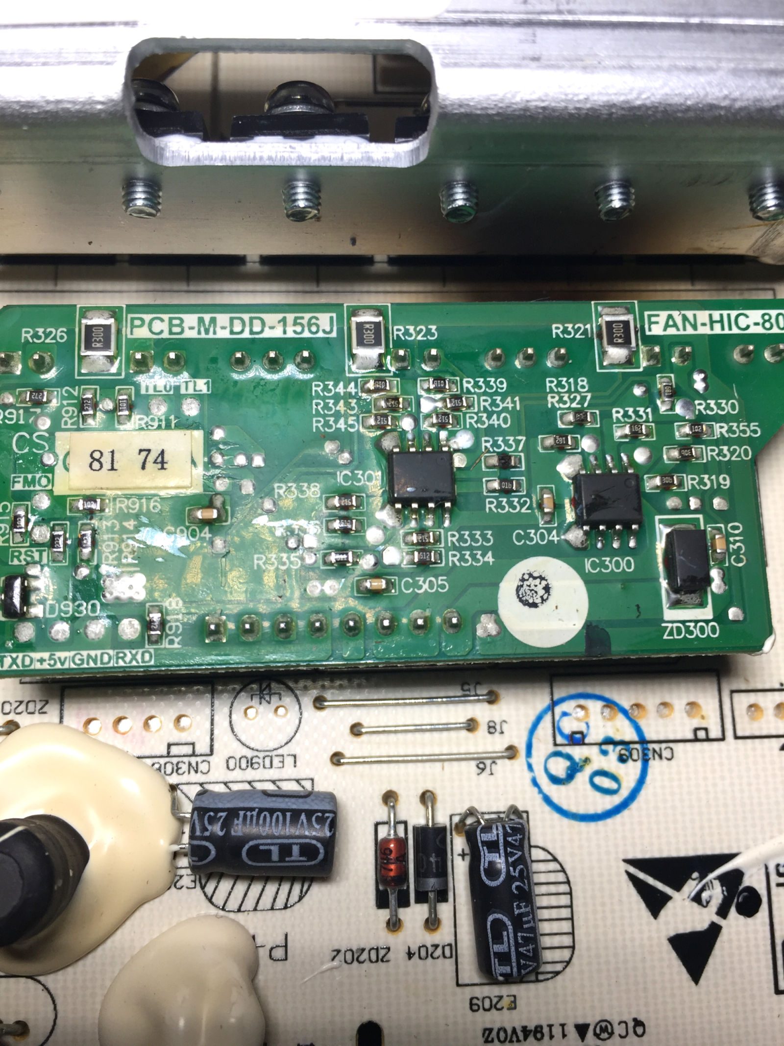

Max M. schrieb: > die Nummern R318 & R337 richtig?? Die hatte er gar nicht gemeint. Aber wenn die auch noch abgefckelt sind, dann ist der Frequenzumrichter reif für die Tonne. > Ein DMM habe ich hier, und habe es sogar schon (mit Anweisung) > erfolgreich > benutzt ^^ > Also wenn ich wüsste wie einstellen und wo dranhalten, würde ich es > machen. Am Kompressor findest du als elektrischen Anschluss drei Stifte. Stell das Messgerät auf 200 Ohm, und dann miss zwischen den Stiften in allen Variationen. Dann auf 2000kOhm stellen und von den Stiften zu einem metallisch blanken Teil des Komprssors messen. Man kann so nur grobe Fehler finden, aber das sollte in dem Fall reichen. Edit: Das Bild im Anhang zeigt die von Helge erwähnten Transistoren.

Helge schrieb: > Schau dir auf der Inverterplatine mal den 2. und 3. Transistor von > rechts an. Da hats geknallt. Wo sind da defekte Transistoren? Ich kann auf keinem der Bilder etwas verdächtiges sehen (ausser die verschmorten Widerstände).
#6738085
Die Schmauchspur.
H. H. schrieb: > Edit: Das Bild im Anhang zeigt die von Helge erwähnten Transistoren. Puuh jetzt hab ich es! Richtig schwarzer Fleck unter der grünen Platine. Wie konnte ich das nicht sehen... Stefan M. schrieb: > Wo sind da defekte Transistoren? Es waren wohl nicht die Transistoren selbst gemeint, sondern "im Bereich/Nähe" dieser beiden Transistoren 2 u. 3 von rechts H. H. schrieb: > Am Kompressor findest du als elektrischen Anschluss drei Stifte. Stell > das Messgerät auf 200 Ohm, und dann miss zwischen den Stiften in allen > Variationen. Dann auf 2000kOhm stellen und von den Stiften zu einem > metallisch blanken Teil des Komprssors messen. bei 200 Ohm zeigen alle Variationen so 07.9 metallisch blanke Stelle finde ich nicht, der Kompressor ist rundum lackiert. Lack abkratzen?

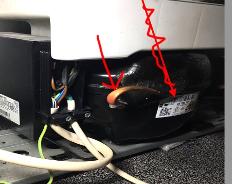

Max M. schrieb: > metallisch blanke Stelle finde ich nicht, der Kompressor ist rundum > lackiert. Am Einfüllstutzen sicher nicht.

H. H. schrieb: > Am Einfüllstutzen sicher nicht. Ahso ok, dachte die Leitungen seien irgendwie "extra" gelagert da diese Tülle drum ist. Ein Fühler an Kompressor der andere an Einfüllstutzen...tut sich leider nichts. Todesurteil vollstreckt? :=

Max M. schrieb: > H. H. schrieb: >> Am Einfüllstutzen sicher nicht. > > Ahso ok, dachte die Leitungen seien irgendwie "extra" gelagert da diese > Tülle drum ist. > Ein Fühler an Kompressor der andere an Einfüllstutzen...tut sich leider > nichts. > Todesurteil vollstreckt? := Ganz im Gegenteil, der Kompressormotor hat den Test bestanden.

Bisschen Beten kann nicht schaden. Der Kompressor muß auch mechanisch noch in Ordnung sein. Hat das Gerät einen lüftergekühlten Verflüssiger? Falls ja, ist der Lüfter leichtgängig und ist der Verflüssiger sauber oder mit Staub zugesetzt?
#6738295
Ben B. schrieb: > Hat das Gerät einen lüftergekühlten Verflüssiger? Schau mal das allererste Foto des TE an...

Max M. schrieb: > Hallo in die Runde... > danke fürs lesen & jäglichen Ratschlag! Hallo Max ! Der Inverter ist hin, für Dich irreparabel. Die BEKO Ersatzteilnummer ist 5940942000 , um ca. hundert Euro zu bekommen. Nach Deiner Fehlerbeschreibung bleibt allerdings ein kleines Restrisiko, dass der Kompressor feststeckt oder zeitweise nicht losläuft. Bei diesem Hersteller nicht selten. Gruß Hans

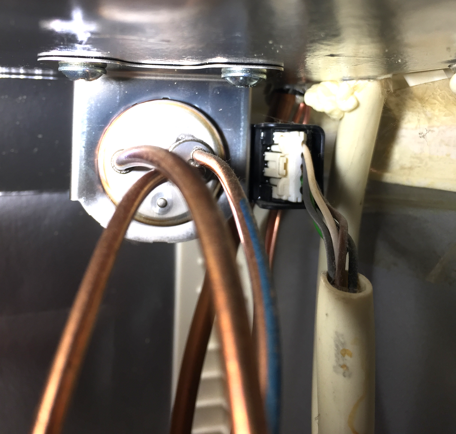

bin noch da^^ konnte nur nicht schreiben da wir ausserhaus waren. Zur später Stunde noch Ersatzeile am durchforsten. Und da fiel es mir wieder ein als ich es sah. Ein Teil das als "Motor Ventil / 2 Ausgang" bezeichnet wird, warscheinlich frei aus dem Englischen o.ä. übersetzt. Fotos im Anhang. Motor? Ventil?? Für was wäre deses Ventil zuständig? Was macht es genau? Als ich nämlich gestern neben dem Kühlschrank lag und am ableuchten war, ob etwas verschmorrtes o.ä. sichtbar ist, ist mir das Ding aufgefallen. Mag sein dass ich spinne, aber der Stecker sah aus wie feucht/nass. Wie auch immer da Feuchte hingekommen sein soll und dann auch nur an diesen Stecker?? Es schimmerte wenn ich dagegen leuchtete und die Lampe bewegte. Ich hätte den Stecker hervor geholt um ihn von der Nähe zu betrachten aber der ist da hinten so blöd angebracht, dass ich da kaum hinkomme. Ziehen ist auch nicht da ich dann wohl die Leitungsröhrchen verbiegen würde. Villeicht hat mal jemand dieses "Ventil" Samt Stecker lose in der Hand gehabt und kann sagen ob die Stecker einfach so produziert sind, dass es täuschen kann als wäre der Stecker feucht? Kann man dieses Ventil, -ähnlich- wie den Kompressor messen? P.S. Rainer Z. schrieb: > ...eine Bitte. Wenn Du die Platine bestellst und einbaust, gebe bitte > eine Rückmeldung, ob es geklappt hat. Sollte ich die Platine bestellen, was ich warscheinlich tun werde, würde ich selbstverständlich berichten. Wäre ja das mindeste was ich tun kann, nach DEM Feedback das ich bisher hier erhalten habe ;))
#6738664
Max M. schrieb: > Für was wäre deses Ventil zuständig? Umschaltung zwischen den zwei Kältekreisläufen. Es gibt keinen Grund dort einen Fehler zu vermuten.

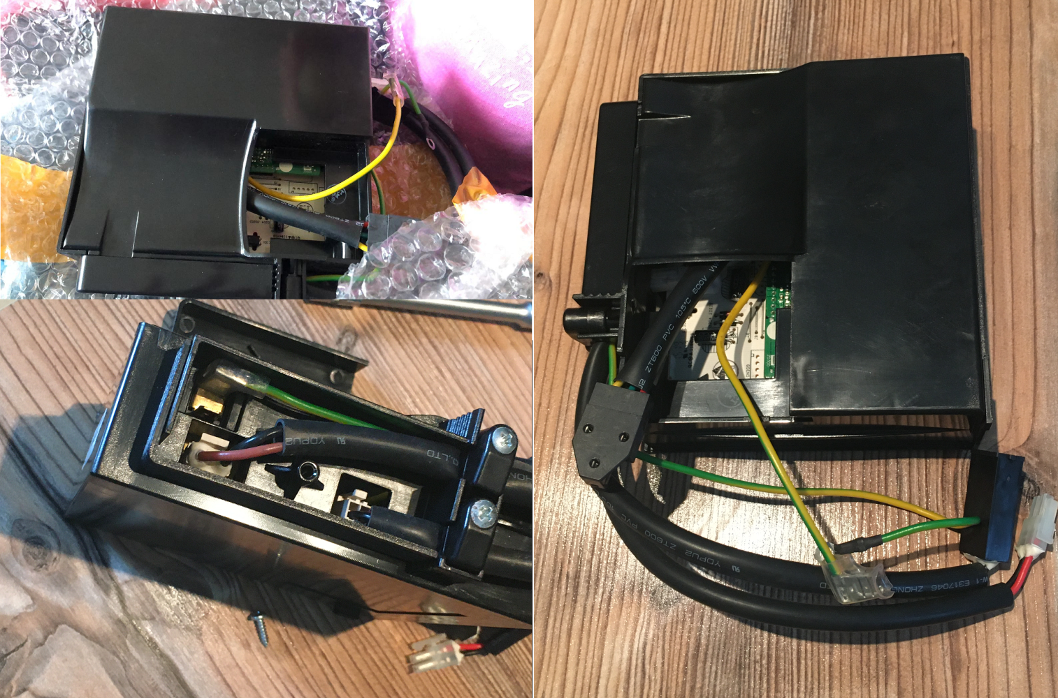

Schwups und schon sind...drei Wochen rum räusperhust Wie versprochen melde ich mich zurück. Ich hatte die ganze Inverter-Box bei Ali bestellt, und nun liegt sie vor mir und ehrlich gesagt bin ich nicht sicher ob ich den Knall gleich miterleben will := Was meinen die bisher beteiligten die mir so hilfreich tipps gegeben haben, einbauen Saft drauf und hoffen...oder sollte ich vorher dringend noch was beachten??
#6760203
Nur Mut, das klappt schon.
Rein damit, Sekt oder Selters!

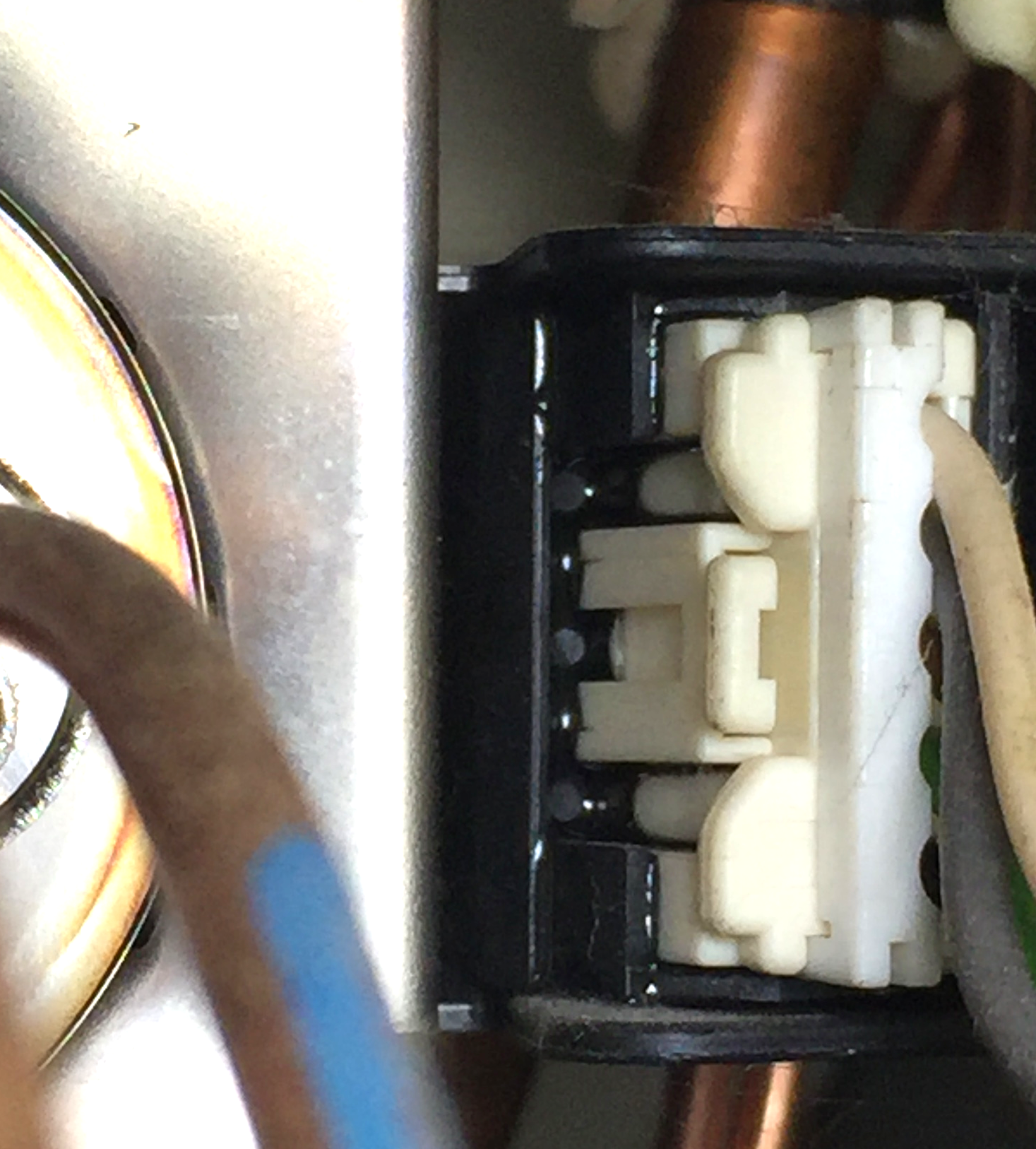

Hi, laut Bild haben die Kontaktierungen Zugentlastungen, sieht demnach nicht so aus, als ob man die Steckverbinder nochmal auf festen Sitz hin überprüfen müsste. Könnte sich sonst evtl. beim Transport etwas gelockert haben, was man korrigieren müsste. ciao gustav

"Pppppums hada' jeemacht!" so würde es wohl meine dreijährige Tochter beschreiben :(( Ich hatte nach meinem letzten Posting hier, das ganze verbaut. Die beiden Schwarzen Kabel musste ich umfrimmeln, die beiden mit den zwei Steckverbindungen. Die kommen hier direkt vom Kühlschrank und werden dann in die Box gesteckt. Beim verbauen habe ich peniebel drauf geachtet dass alles korrekt ist. Auch den 3Pol Stecker zum Kompressor, hatte ich so draufgesteckt wie er zuvor drauf war. Eingebaut, Strom drauf und...exakt das gleiche geklicke wie zuvor beschrieben, Versuch des Kompressors kurz anzulaufen. War ja schon mal ein erstes Zeichen. Stecker hab ich wieder abgezogen. Es liess mir keine Ruhe...Stecker wieder rein und nun stand ich hinter dem Kühlschrank und hab genau hingelauscht was passiert..und wollte eigentlich mal gleich den Kompressor anfassen ob der warm/heiss wird oder so mein nächster Versuch wäre ja, kurz nach dem einstecken, dem Kompressor mit nem Gummihammer links/rechts mal ein Paar Schläge zu verpassen. Dazu sollte es nicht mehr kommen.... Es war dunkel und nach dem schon erwähnten sechsmaligen geklicke, Kompressor machte sich bemerkbar...weitere etwa 4-5Sekunden später Knall und da es dunkel war konnte ich deutlich eine"miniflamme" sehen :/ :( Woher sie genau kam kann ich nicht genau sagen, da ich in dem Moment dennoch zurückgeschreckt bin...aber ich denke wir können es uns alle denken... Riesen Enttäuschung auf mich selbst...was mich da geritten hat, überhaubt erst mir einzubilden hier was retten zu können :o zwischenzeitlich sind ein Paar gute Angebote, die meine Frau rausgesucht hatte weg. Was mich dennoch ärgert, am Ende immernoch nicht zu wissen was denn letztendlich die Uhrsache ist/war. Letztendlich bleibt ja eigentlich der Kompressor...das sich diese festsetzen scheint kein unbekanntes Problem zu sein. Dass es hier nicht möglich ist, gegen Überhitzung abzusichern ist für mich als Laie wohl ein Buch mit sieben Siegeln. Oder es ist doch irgendwo ein Kurzschluss...keeine Ahnung :) ICH DANKE JEDEM EINZELNEN DER MIR MIT RAT GEHOLFEN HAT, IMMERHIN EINE ERFAHRUNG AUCH WENN NICHT MIT SO TOLLEN AUSGANG ^^ UND WENIGSTENS WEISS ICH JETZT WO DER KOMPRESSOR ÜBERHAUBT VERBAUT IST UND DIE CONVERTER BOX ^^

Max M. schrieb: > Woher sie genau kam kann ich nicht genau sagen, da ich in dem Moment > dennoch zurückgeschreckt bin...aber ich denke wir können es uns alle > denken... Hi, Was oft nach mehrfachen erfolglosen Anlassversuchen passiert, ist, dass der Motorschutz auslöst. Da gibt es auch einen Funken. Läuft der Kompressor dann nicht, ist er defekt. Der gekaufte Inverterbaustein hat unter Umständen keinen Schaden genommen. Da sind Sicherungen drin. Also nicht gleich wegwerfen. ciao gustav
#6761303
Karl B. schrieb: > Was oft nach mehrfachen erfolglosen Anlassversuchen passiert, ist, dass > der Motorschutz auslöst. Da gibt es auch einen Funken. Sowas gibts da aber nicht. Max M. schrieb: > Letztendlich bleibt ja eigentlich der Kompressor. Ja, und zwar rein mechanisch, daher von aussen nicht einfach messbar.
> dass der Motorschutz auslöst. BWL-Erwerbsregel Nummer 1: Was lange hält bringt kein Geld! > Da gibt es auch einen Funken. Nö, nicht bei hermetischen Verdichtern. Die größeren für direkten Netzbetrieb haben zwar einen internen Überhitzungsschutz, aber wenn man den durch die Metallkapsel hindurch blitzen sieht... Respekt. Der Inverter hatte offenbar keinen Überhitzungsschutz. Schade, daß die Reparatur nicht erfolgreich war. Aber schön zu wissen, daß man den Schrott dieser Firma gar nicht erst zu kaufen braucht wenn man nicht möchte, daß das Ding schon nach 4 Jahren zuverlässig den Arsch hochreißt.
