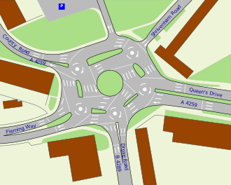

(prx) A. K. schrieb:
> Apropos falsch abbiegen - einen verkehrten drehenden Kreisverkehr gibt
> es ebenso. Hat jemand schon mal ein Navi in Swindon ausprobiert?
Wir schaffen es ja noch nicht mal unsere normalen kleinen Kreisverkehre
zu fahren. Wir haben hier einen sehr großen Zweispurigen. Da wird
mittlerweile der Verkehr per Linienführung gezwungen die innere Spur zu
benutzen, damit man von außen besser einfahren kann.
Führt nur dazu, dass sofort wenn die rechte Spur wieder da ist,
gewechselt wird. Bevorzugt ohne oder mit ganz kurzem Pseudoblinken.
Aber schon mal von den deutschen unechten Kreisverkehren gehört? Also
ohne Vorfahrtsschilder. Ist tatsächlich für viele Menschen schwer, hier
wieder auf die Grundkenntnisse zurückzugreifen, was an nicht
beschilderten Kreuzungen gilt...
