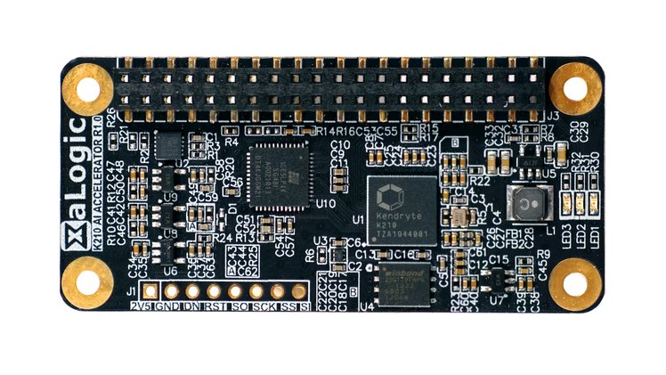

K210 AI Accelerator – AI-Erweiterung für Raspberry Pi mit K210 Kendryte
Der Kendryte K210 ist ein vergleichsweise leistungsfähiges SoC, das neben einem RISC-V-Prozessor (nicht von GigaDevice) auch einen AI-Beschleuniger und eine Hardware-FFT-Einheit mitbringt. Das in Abbildung zwei gezeigte System verbindet einen K210 per SPI mit dem Raspberry Pi, was das Offloading von AI-Aufgaben erlaubt.
Zum Vergleich mit anderen Beschleunigern sei Abbildung drei empfohlen, die mehr Informationen zum unter https://www.crowdsupply.com/xalogic/k210-ai-accelerator bereitstehenden Produkt anbietet.

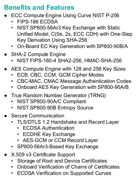

Maxim DeepCover – Kryptobeschleuniger
Kryptographische Operationen sind rechenleistungstechnisch teuer. Mit dem in einem 10 Pins aufweisenden TDFN -Gehäuse vorliegenden MAXQ1065 schickt Maxim nun einen per SPI ansprechbaren Coprozessor ins Rennen, der neben einem Hardware-Zufallsgenerator Unterstützung für eine Gruppe von Kryptoalgorithmen mitbringt.
