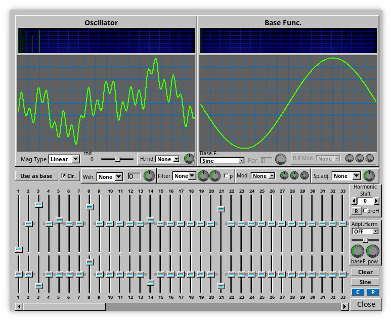

Gast #6739879
Danke, ich befürchte das mit dem Programmieren wird noch ein langer Weg
für mich.
Ein bißchen Erfolg mit manuell geschobenen Phasenlagen in Audacity hatte
ich schon einmal, den ich mit euch teilen möchte. Osziloskop oder
größere Geschütze eurer Wahl im XY-Modus an die Soundkarte und
davonschweben
