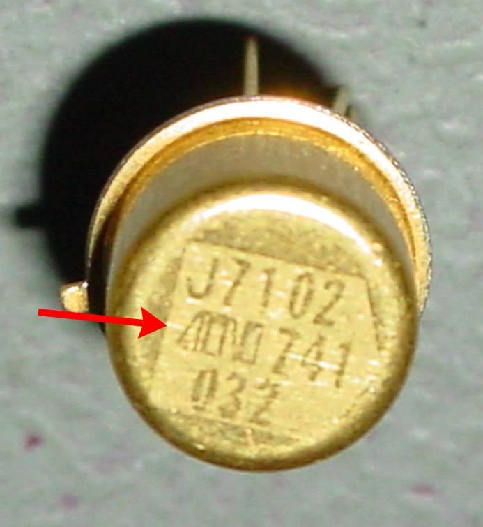

Hallo Leute, hier ein Bild eines 741 mit einem für mich nicht erkennbaren Herstellerlogo. Irgendwie ALRO oder so. Mir leider unbekannt, wäre für jeden Hinweis dankbar. Jens

Das könnte ein Operationsverstärker 741 sein. Die gab es mal im Metallgehäuse.
#6739056
HaseKanninchen schrieb: > Operationsverstärker 741 So sehe ich das auch. Es gibt eine DIL und eine TO-Ausführung die sich etwas unterschied. Datenblatt und 741 sollte einige Suchergebnisse mehr liefern.

AERO
#6739121
Jens schrieb: > Bild eines 741 Ich bezweifele, dass es ein 741 OP ist. Manfred schrieb: > Jens schrieb: >> Bild eines 741 > > Ich bezweifele, dass es ein 741 OP ist. Ich nicht. @TO: Ab zu Richard damit, dann wissen wir es genau. https://richis-lab.de/Opamp23.htm Manfred schrieb: > Ich bezweifele, dass es ein 741 OP ist. Hi, gibt's tatsächlich in der Gehäuseform. Soll ich Bild zeigen? ciao gustav Anfangs war das Rundgehäuse bei solchen Analogbausteinen sehr häufig zu finden.

MaWin schrieb: > AERO Hersteller oder Zertifikat? Jens schrieb: > hier ein Bild eines 741 mit einem für mich nicht erkennbaren > Herstellerlogo. Das ist ein Am741 von AMD.

Eberhard H.: > Das ist ein Am741 von AMD. Ist das tatsächlich AMD, also Advanced Micro Devices, die haben doch nur Digitalkram usw. produziert. Oder gibt es da noch ein anderes AMD? Aber danke für den Hinweis. Manfred (Gast): > Ich bezweifele, dass es ein 741 OP ist. Doch ist es, Datecode 7102, an der Seite (sieht man auf dem Bild nicht) steht auch nochmal 741. Jens schrieb: > Eberhard H.: >> Das ist ein Am741 von AMD. > > Ist das tatsächlich AMD, also Advanced Micro Devices, die haben doch nur > Digitalkram usw. produziert. Oder gibt es da noch ein anderes AMD? Nein, AMD hat früher auch analoge Bauteile produziert. Zum Beispiel: https://richis-lab.de/Opamp12.htm Jens schrieb: > hier ein Bild eines 741 mit einem für mich nicht erkennbaren > Herstellerlogo. Irgendwie sieht mir das aus als wäre ein Etikett nachträglich aufgeklebt worden. Normalerweise sind Gehäuse mit der Typen und Herstellerbezeichnung bedruckt. Somit kann man nicht mehr sicher sagen, wer der Hersteller ist. Und es ist richtig der LM741 gab es auch im runden Metallgehäuse. Ralph Berres

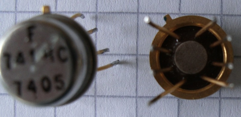

Ich würde einen Kasten Bier darauf wetten, dass sich auf dem Die ein gerahmtes F befindet.

Jens schrieb: >> Ich bezweifele, dass es ein 741 OP ist. > Doch ist es, Datecode 7102, an der Seite (sieht man auf dem Bild nicht) > steht auch nochmal 741. Mit Buchstaben davor? Dem Foto nach goldfarbenes Gehäuse. Ralph B. schrieb: > Normalerweise sind Gehäuse mit der Typen und Herstellerbezeichnung > bedruckt. Die 741 in meinem Fach sind überwiegend auf der Seite bedruckt, und es stehen die herstellerüblichen Buchstaben davor, TL741, LM741, µA741 ... > Somit kann man nicht mehr sicher sagen, wer der Hersteller ist. > Und es ist richtig der LM741 gab es auch im runden Metallgehäuse. Das Gegenteil wurde hier niemals behauptet sondern nur voreilig hineininterpretiert. Aeroflex?

Jens G. schrieb: > Aeroflex? Sowas wie den 741 haben die nie hergestellt. oszi40 schrieb: > Evtl. war es ein speziell ausgemessener 741, der dann später dieses > Etikett bekommen hat? Da sich offenbar partout kein Hersteller anbietet, tippe ich auch auf etwas in dieser Art. Beispielsweise ein Anbieter aus dem Luftfahrt/Raumfahrt/MIL-Bereich, der Bauteile anderer Hersteller mit Zertifikat verkauft, die bestimmten restriktiven Anforderungen genügen.
#6741162
(prx) A. K. schrieb: > Beispielsweise ein Anbieter aus dem > Luftfahrt/Raumfahrt/MIL-Bereich, der Bauteile anderer Hersteller mit > Zertifikat verkauft, die bestimmten restriktiven Anforderungen genügen. War auch schon mein Gedanke. AERO=Luft&Raum MIL=Trachtentruppe Wurde dieses 5eckige Symbol welches das Beschriftungsfeld umgibt nicht von PMI verwendet? MfG
#6741298
Armin X. schrieb: > Wurde dieses 5eckige Symbol welches das Beschriftungsfeld umgibt > nicht > von PMI verwendet? Stimmt! Und es ist durchaus denkbar, dass PMI 741 von besonderer Qualität gefertigt hat, für Aero/Space/Mil. Armin X. schrieb: > Wurde dieses 5eckige Symbol welches das Beschriftungsfeld umgibt nicht > von PMI verwendet? > > MfG Jetzt, wo Du's sagst, fällt mir das fünfeckige "Etikett" auch auf ... ;-)

Christoph db1uq K. schrieb: > Logo ein Quadrat mit kleinem s drin Signetics
#6741536
Christoph db1uq K. schrieb: > SSS 741 (wer war das?) AMD H. H. schrieb: > Nicht im Töpfchen, aber 741 von PMI: > > https://www.emamachama.com/index.php?main_page=product_info&products_id=31931 ...und dort steht auch nur 741 und kein LM davor --> q.e.d. Datasheetarchive sagt PMI Precision Monolithics https://en.wikipedia.org/wiki/Precision_Monolithics seit 1990 zu AD (und Sprague, deren Halbleitersparte wurde 1990 an Sanken verkauft) https://www.datasheetarchive.com/SSS741-datasheet.html SSS = Solid State Scientific, normalerweise aber ein Logo eines Würfels mit je einem S in den sichtbaren Seitenflächen. edit: da lag ich in diesem Fall wohl falsch... http://www.antiquetech.com/?page_id=914 "SSS (Solid State Scientific)" "Solid State Scientific, Inc. acquired by The Penn Central Corp. & name changed to Sprague Solid State. Sprague Solid State sub. of Sprague Technologies Inc. Sprague Electric Co. acquired by General Cable Corp. Sprague Technologies, Inc. name changed to STI Group, Inc." womit also Sprague auch stimmt

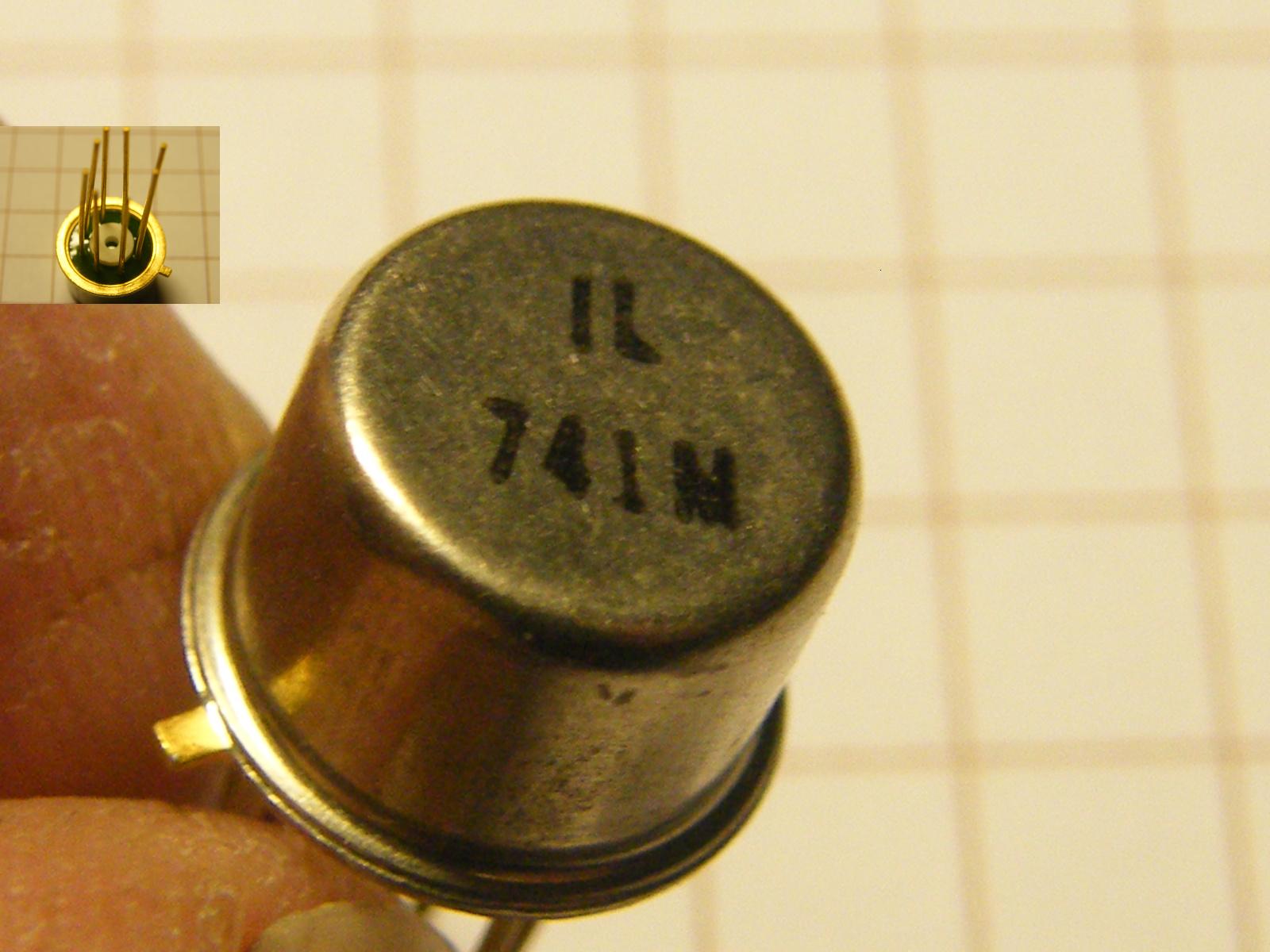

Helmut -. schrieb: > TAA761 aus Münchner Produktion von Siemens-Halske. Wussten die nun überhaupt nicht was ein 741 darstellt, oder weisst du nicht dass ein 761 völlig unterschiedlich zu einem 741 ist ? Der 741 aus deutschen Landen hiess TBA221 Richard K. schrieb: > Es wäre sicherlich interessant die 741 gegenüber zu stellen. Falls du dich dafür entscheidest, könnte ich dir folgendes bieten :

PMI OPVs LM747/LM741 im Goldgehäuse mit "AERO" Beschriftung: https://picclick.com/Qty-1-747Bk-Pmi-Precision-Monolithics-Sss-Lm747H-Can-391873583064.html https://picclick.com/Qty-1-741Y-Precision-Monolithics-Lm741H-8-Pin-Can-Gold-391872919251.html Helmut -. schrieb: ... Hans-Georg L. schrieb: ... Na da werfen wir doch gerne einen Blick rein. :) Helmut -. schrieb: > ... Hallo Helmut, habe dir gerade eine (zweite) PN geschrieben. Sollte das nicht funktionieren, dann gerne eine E-Mail an info@richis-lab.de Viele Grüße, Richard Volker S. schrieb: > Hans-Georg L. schrieb: >> MaWin schrieb: >> >>> Der 741 aus deutschen Landen hiess TBA221 >> >> Wurde auch unter TBB741 als smd verkauft aber alles keine TO-Gehäuse > > Den TBA221 gab es auch im TO-Gehäuse, genauso wie die selektierten > Versionen TBA222 und TBA222S1. In dem Datenblatt, das ich habe gibt es die nicht. Aber Google findet auch ein Datenblatt mit allen Gehäusen außer smd. Also nehme ich das zurück ;-) Richi, die Teile gehen morgen raus! Sehr schön, dann sind wir mal gespannt! H. H. schrieb: >> SSS 741 (wer war das?) > > AMD So? Ich kenne SSS auf 3D-Würfelseiten als Solid State Scientific. Vielleicht habe ich sogar noch 4000er CMOS davon. P.S.: http://www.info.electronicwerkstatt.de/bereiche/bauteile/ic_logo/images/SSS.gif Angeblich jetzt bei Thomson-CSF

Christoph db1uq K. schrieb: > alle in TO-99: Es gab auch noch einen IL741 von Iskra Ljubljana (wahrscheinlich Lizenz?) H. H. schrieb: > https://www.radiomuseum.org/tubes/tube_tba221.html Den CA3140 mit seinen MOSFET-Eingängen als "Qualität anders (sonst gleich)" zu kennzeichnen, zeugt von einem seltsamen Gleichheitsbegriff.
#6743459
oszi40 schrieb: > Christoph db1uq K. schrieb: >> alle in TO-99: > > Es gab auch noch einen IL741 von Iskra Ljubljana (wahrscheinlich > Lizenz?) Der 741 ist ja nicht kompliziert, und Lizenz war zu seinen Zeiten noch ziemlich unüblich. Der wurde von wirklich vielen Herstellern gebaut, so wie auch der 555 und andere erfolgreiche Chips der der 60er/70er.
