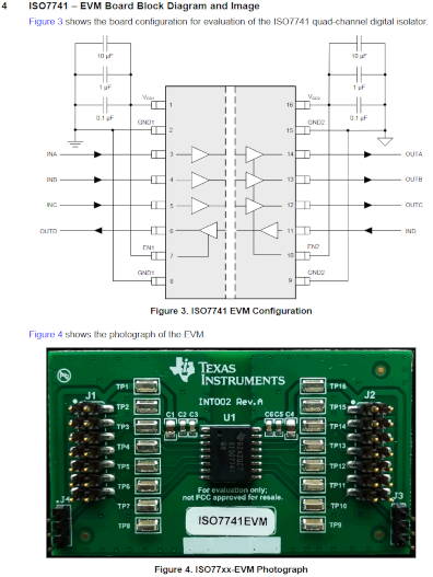

ich bin noch recht neu beim Layouten von Platinen.
Mir ist bei der Durchsicht von 4 bis 8-lagigen Layouts aufgefallen, dass
die Leiterbahnen und Kupferflächen auch auf den Innenlagen unterhalb von
Isolatoren entfernt werden.
Ich frag mich ehrlich gesagt, warum das so gemacht wird?
Der Strom kriecht doch sowieso über die Platine.
Viele Grüße und ein schönes Wochende
Moritz
Gast #6739214
Moritz schrieb:
> ich meinte Isolatorbausteine, wie die ISO77xx-Serie von Texas
> Instruments.
na dann wird deine Frage verständlich.
der ISO-Baustein dient dazu die Potentiale auf beiden Seiten zu trennen.
wozu sollten dann auf anderen Lagen Kupferleitungen die Bereiche mit den
getrennten Potentialen verbinden?

Es geht dabei um die Isolationsspannung. Da kann es durchaus um mehrere
kV gehen (im fehlerfall) gegen die da isoliert werden soll.
Hättest du da Kupfer auf der Innenlage, würde das ggfs einfach
durchschlagen und die ISO nutzlos.

Gast #6739531
Moritz schrieb:
> Genau, wie zur Schirmung oder sonst was. So hatte ich das Gedacht.
der Hersteller deiner ISO Bausteine (TI) schreibt in seinen Design
Guide:
"requirements.
Also, on all layers keep the space under the isolator free from traces,
vias, and pads to maintain maximum creepage distance (see Figure 9)."
Im Datenblatt und im Design Guide malt er einen roten Block in den
Bereich unter die Isolationsstrecke um deutlich zu zeigen, das auf allen
Lagen kein Kupfer sein darf. und du willst ihm dass nicht glauben weil
du denkst, dass das Kupfer dort für "Schirmung oder sonst was" sinnvoll
wäre?
ich bin schon eine Weile im Geschäft, aber ich kann mich an keinen Fall
einen, in den es klug gewesen wäre, sich bewusst gegen die eindeutigen
Designvorgaben des Herstellers zu entscheiden. zumindest wenn es sich um
einen"Qualitätshersteller" wie in diesem Fall TI handelt. (es gibt auch
andere, die tatsächlich auch mal Unsinn ins Datenblatt schreiben)
Moritz schrieb:
> Macht das für die Sicherheit wirklich soviel aus,
TI geht Mal jedenfalls davon aus.
Gast #6739612
Peter D. schrieb:
> Typisch will man eine möglichst geringe Koppelkapazität.
Das ist eine der Gründe, warum man die Fläche unter einem Isolator
freihält.
Die "Koppelkapazität" kann bei großem Spannungstransienten Ströme
leiten.
Gegen die galvanische Trennung.
Je weniger Koppelkapazität ist, desto besser die Trennung gegen
Transienten.
Deswegen ist der Isolation-Distanz im Isolator selber auch wichtig..
Ich habe vorher ISO72xx benutzt,  es war 8um.
Laut Datenblatt von ISO77xx es ist bei 21um.
Wenn ich richtig erinere, zum Beispiel bei magnetischen Kopplern ist es
bei 40um oder 25um.
