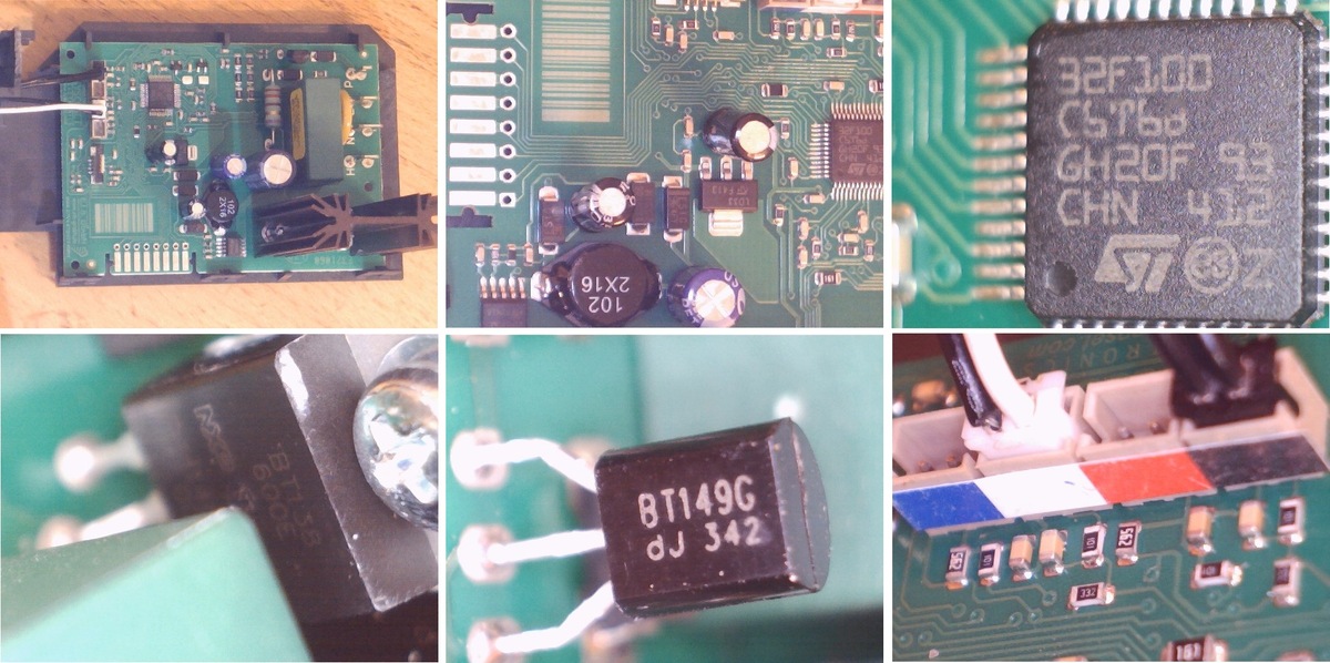

Freundlicher Nachbar gab mir eine Bosch Tassimo TAS1155 zum Ersatzteile
generieren. Funktionierte im Prinzip noch, aber das Plastikgehäuse ist
spröde, zerbröselt.
Das Controllerplatinchen hat einen 32F100, einen 12A-Triac, einen
kleinen Triac, einen Platinenstecker der wie eine
Programmierschnittstelle ausschaut, 2 Analogeingänge für
Temperaturfühler, 3 LED, 2 Eingänge für Taster. Das würde mir grad gut
passen für eine verrückte Idee.
Wurde das Ding schon mal reverse engineered? Läßt sich das
Controllerprogramm überhaupt auslesen? Wenn ja, warum nicht? Und ist das
viel Aufwand?

Gast #6739449
Naja den Kapselscanner und das EEprom werd ich eh nicht brauchen. Die 20
Krümel Vogelfutter auf der Platine müßte ich auch als Schaltplan
aufnehmen können.
Aber neues Programm rein muß schon.

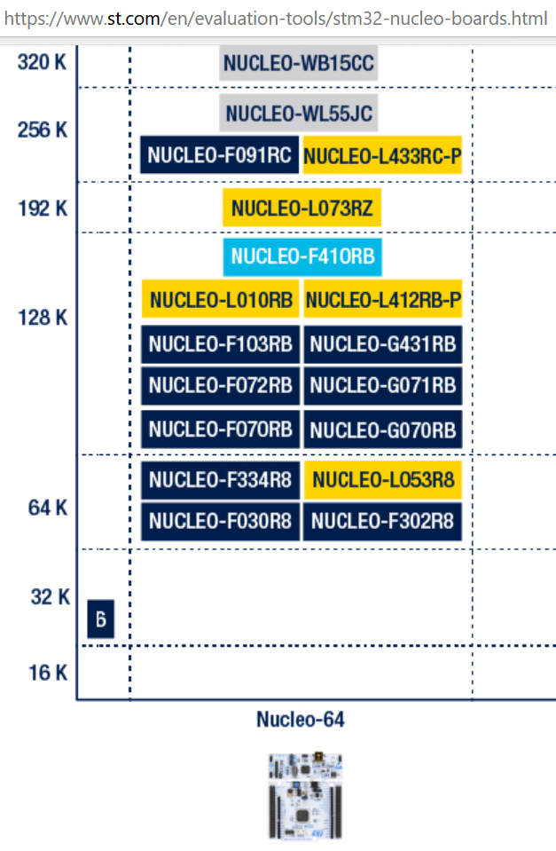

Gut also der Programmer alleine, den gibts in EU schon um ca. 10€. Diese
Nucleo boards sind ein schönes gimmick, aber welches nehmen?
wenn ich eine Prozessorplatine für ein anderes Projekt brauche, müßte
die den 15A BLDC driver steuern können, Modell X-NUCLEO-IHM08M1.
Vielleicht wird das dann ein Fahrrad mit Hilfsmotor, wie die Vélosolex
früher :-) Hat nur leider grad Lieferzeit 52 Wochen angepinnt :/
Das begrenzt über den form factor, bleiben die 64er übrig oder? Welche
davon sind sinnvoll?
