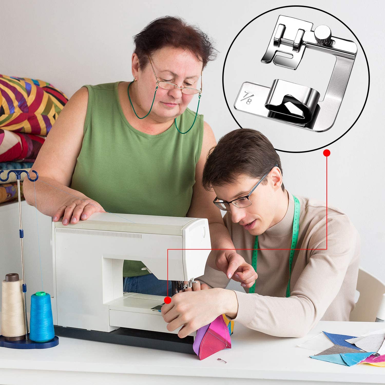

Ich hab mir mit dem MIG-Griff dieses Zeug mitbestellt, eigtl. wegen
diesem Thread. Sind Breitsaum-Nähfüsse. 3/8 - 8/8 Zoll. Eine alte Jean
und fertig ist das "Schlauchpaket". Oder Flex-Kabelkanal .
