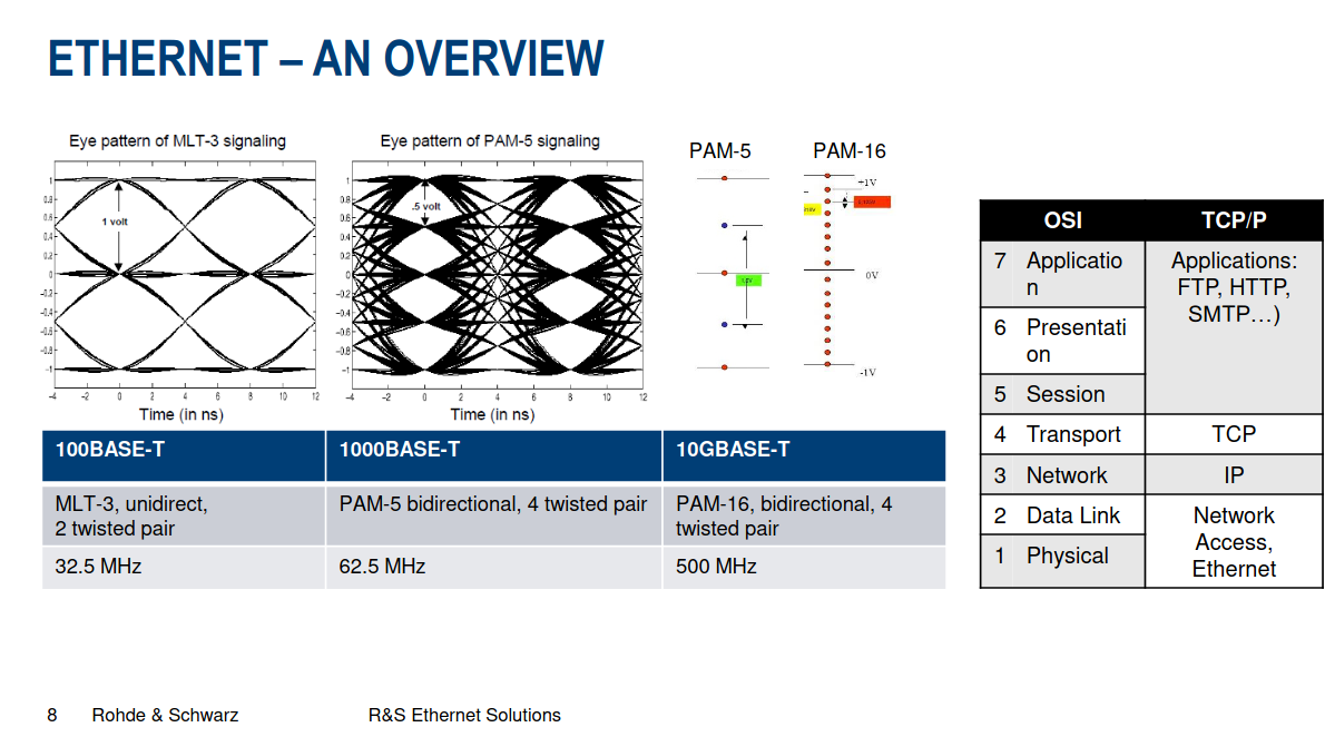

Tom J. sollte sich erst mal klarwerden was er damit messen will. Er schrieb oben was von Ethernet Signalen anschauen. Das kommt mir etwas ausgefallen vor wenn auch nicht per se unmöglich. Es ist beim Hobby immer gut realistische Vorstellungen zu haben was man tatsächlich damit machen will. Hier die eierlegende Wollmilchsau zu suchen führt selten zu einem guten und bezahlbaren Ergebnis.
Udo S. schrieb: > Tom J. sollte sich erst mal klarwerden was er damit messen will. > Er schrieb oben was von Ethernet Signalen anschauen. Das kommt mir etwas > ausgefallen vor wenn auch nicht per se unmöglich Hallo Udo S., Es geht darum, 100BaseT Ethernet Signale hinsichtlich ihrer Qualität z.B. bzgl. Spannungssymmetrie, Flankensteilheit, Noise zu bewerten. Beste Grüße, Tom J.

Udo S. schrieb: > Er schrieb oben was von Ethernet Signalen anschauen. Aber genau das ist doch dann der Vorteil von den 500 MHz, damit kann ich ein 100 MBit-Netzwerk-Signal gut betrachten, was bei einem 50 MHz Oszilloskop schon nicht mehr geht, da die Frequenz des Ethernetsignals bereits schneller ist. Gigabit-Ethernet kann man sich damit zwar nicht anschauen, da bräuchte man nach diesem Shannon-Theorem mindestens etwas mehr als 2 GHz Frequenz. Und wenn ich so eine Messaufgabe habe, warum soll ich mir dann ein teures neues Oszilloskop kaufen, was vielleicht 15000 Euro kostet, wenn es alte gebrauchte mit der gleichen Abtastrate gibt und günstiger sind?

Tom J. schrieb: > Die Frage ist, ob ich für den Anwendungszweck zur Analyse des Ethernet > Signals hiermit auskomme. Die Frage ist, was Du unter Analyse eines Ethernetsignals verstehst. Wenn es nur darum geht, zu schauen ob ein 100 MBit-Signal da ist, dann reichen 100 MHz Bandbreite. Mit dem Oszilloskop kannst Du maximal OSI-Layer 1 und ggf. OSI-Layer 2 untersuchen. Günther schrieb: > Gigabit-Ethernet kann man sich damit zwar nicht > anschauen, da bräuchte man nach diesem Shannon-Theorem mindestens etwas > mehr als 2 GHz Frequenz 1000BASE-T arbeitet mit fünf Spannungswerten auf vier Leitungspaaren und kommt auf eine Symbolrate von 62.5 MBit. Dafür würde eine Bandbreite von 300 bis 500 MHz reichen, wobei mehr (fast) nie schadet.

Bernd schrieb: > Die Frage ist, was Du unter Analyse eines Ethernetsignals verstehst. > Wenn es nur darum geht, zu schauen ob ein 100 MBit-Signal da ist, dann > reichen 100 MHz Bandbreite. > Mit dem Oszilloskop kannst Du maximal OSI-Layer 1 und ggf. OSI-Layer 2 > untersuchen. Es geht nur um OSI-Layer 1 - nämlich die Signalqualität. Am besten auch mit Eye Pattern Darstellung um Timing-Verhalten bzgl. Jitter zu sehen.
#6745791
Tom J. schrieb: > Es geht nur um OSI-Layer 1 - nämlich die Signalqualität. > Am besten auch mit Eye Pattern Darstellung um Timing-Verhalten bzgl. > Jitter zu sehen. Ok. Für ein Augendiagramm muß das Oszi Clock-Recovery können. Das ist meisten Bestandteil einer Jitter-Mess-Option. Da muß man sich das Oszi und die Optionen schon genau anschauen, aber sowas gibt es schon seit gefühlt 20 Jahren, so das man das auch bei gebrauchten Geräten der Oberklasse finden kann. Bei Tektronix nennt sich das 'Advanced Jitter Analysis': https://www.tek.com/datasheet/advanced-jitter-analysis Keysight sagt dazu 'Real time eye': https://edadocs.software.keysight.com/kkbopen/how-to-set-up-an-eye-diagram-on-an-oscilloscope-583415752.html Und bei Rohde&Schwarz braucht man wohl ein RTO mit den Optionen K12 oder K13. LeCroy hat sicher auch was in der Richtung.

Dann such die P6247. Dürfte auch nochmal einen Batzen kosten. Augendiagramm bei 100Base ist einfach: TX auf 100Mbit Halbduplex stellen und auf den Linkpuls triggern. Instaview einschalten um Ausreißer sehen zu können. Eine Maske brauchts da nicht dringend. Die Software macht ja auch nichts anderes.
Michael X. schrieb: > Dann such die P6247. Dürfte auch nochmal einen Batzen kosten. > Augendiagramm bei 100Base ist einfach: TX auf 100Mbit Halbduplex stellen > und auf den Linkpuls triggern. Instaview einschalten um Ausreißer sehen > zu können. Eine Maske brauchts da nicht dringend. Die Software macht ja > auch nichts anderes. Hallo Michael, Danke für die Hinweise. Ist denn eine differential Probe unbedingt notwendig? Kann man denn nicht beide Leiter (z.B. RX+ u. RX-) jeweils einzeln Messen gegen GND des Senders (z.B. Switch). Die P6247 kostet in der Tat eine Stange. Ich habe mich aktuell nach den P6243 u. P6245 umgeschaut. Diese sind noch recht günstig zu bekommen. Es gibt noch ein differential Adapter AFTDS. Allerdings habe ich noch keine Ahnung, ob der hilft. Noch eine Frage: Wenn ich RX- gegen RX+ mit einer Probe Messe, dann erhalte sollte ich ja theoretisch 0 Volt erhalten, sehe aber dann am Oszi Unsymmetrien und sonstiges Rauschen, das nicht im Signal liegt - korrekt? Beste Grüße, Tom
Gegen welches GND willst du messen? Ethernet ist ohne GND Bezug hinter den Übertragern. Weiß nicht ob es langt die GND der singleended Probes nur zu verbinden und mit dem. Ist ja dann potential frei schwebend.. Wir haben hier ein Tek DPO mit Ethernet Compliance Test Software. Das will zwingend eine Diff Probe als Eingang. Und deine 2 Probes müssen zeitlich zusammenpassen sonst wird das nix.
No Y. schrieb: > Gegen welches GND willst du messen? Gegen GND des sendeten Devices. In dem Fall RX der Switch, der ja auch GND als Bezug für das Differentialsignal hat.
