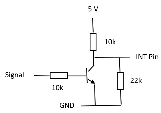

ich versuche ein Rechtecksignal zu messen und mit einem Raspi Interrupts
zu zählen. Die Schaltung is im Anhang. Ein Transistor schaltet 5V mit
Pullup auf Masse. Ich hab den 22k Widerstand hinzugefügt, damit ein
Spannungsteiler entsteht und ich auf 3,3V komm. (Ich kann leider nicht
direkt mit 3,3V versorgen).

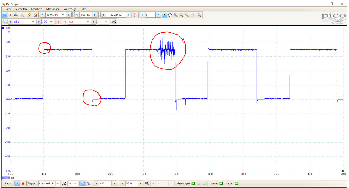

Das Ergebnis schaut nicht schlecht aus. Jedoch sind gelegtlich mal
Störungen bis 4,5 V ersichtlich. Was kann ich dagegen tun? Würde ein
kleiner Kondensator parallel zum 22k Widerstand helfen?
Außerdem sieht man immer leichte Überschwinger zu beginn des High- oder
Low-levels. Woher kommt das? Schätze hier würde auch der Kondensator
helfen?
Bitte um kurzen Rat, damit ich mein Raspi nicht bruzzle.

Die Überschwinger deuten auf einen nicht korrekt kompensierten Tastkopf.
Die hochfrequenten Schwingungen entweder auf eine wacklige Masse oder
parasitäre LC-Komponenten, die "klingeln".

Wie sieht denn die 5V Stromversorgung aus, wenn die Störung auftritt?
Leg die mal auf den 2. Kanal mit AC-Kopplung.
Abhilfe: den 10Kohm Widerstand aufteilen und mit einem dicken
Kondensator
filtern.

Die kleinen "Störungen" kommen von Deinem Messaufbau (Tastkopf,
Verdrahtung, etc.).
Die große Störung sieht nach Bluetooth, WIFI, Mobiltelefon oder DECT
aus. Irgend eine moderne, digitale Funkgeschichte. Der Grund ist
fehlende Schirmung und relativ hohe Impedanz.
Klar, kann man entschärfen, z.B. niederohmiger und/oder Schirmung. Aber:
Machst denn irgendwelche Probleme? Wenn nein, na dann...
Induktivität der Leitungen im Aufbau. Weniger Breadboard.
SP90 schrieb:
> Jedoch sind gelegtlich mal Störungen bis 4,5 V ersichtlich. Was kann ich
> dagegen tun?
Das Handy weiter beiseite legen, das sind Störungen von aussen, ein EMV
Grundkurs.

erstmal vielen Dank für die zahlreichen Antworten. Ich komm an die
Schaltung selbst nur mit viel Aufwand ran, also Spannungsteiler
niederohmiger machen oder Widerstand vor Transistor einfügen ist
schwierig.
Ich hab jetzt mit 1k Serienwiderstand zum Raspi gemessen. Scheint keine
Verbesserung zu bringen. Lass ich aber so, da sicher kein Nachteil.
Ich hab schon auf Schirmung geachtet. Bei dem Messaufbau mit Oszi
allerdings halt nicht. Da is es eben schwierig. Vielleicht kommt das
wirklich nur vom Messaufbau. Die Störungen sind mir übringes auch
aufgefallen, ohne dass das Signal überhaupt angeschlossen war.
Ich denk ich werd das Raspi einfach dranhängen. Bisschen was wird es
wohl aushalten...
