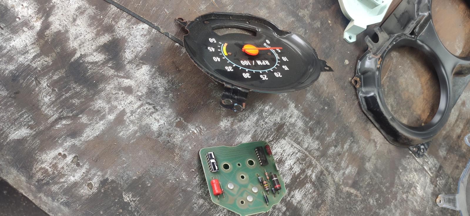

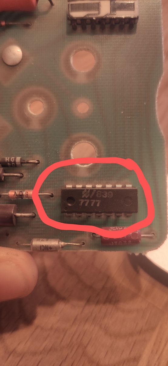

Hallo liebe Foristen, Ich bin Ulli und komme aus NRW, Ich weiß das es blöd ist sich nur hier anzumelden und direkt einen Thread zu erstellen. Ich habe mit Elektronik sehr wenig am Hut aber habe leider ein Problem welches gelöst werden muss. Ich bin seit Corona beginn einen 78er Chevy am restaurieren und bin fast fertig damit. Nun hat der Drehzahlmesser aufgegeben. In der US community sind alle sehr hilfsbereit und das Problem ist auch bekannt. Es ist dieser chip den ich auf dem Foto markiert habe. Es handelt sich wohl um einen: National Semiconductor LM181 welcher danach durch den NTE01670 ersetzt wurde. Leider kann ich nirgendwo diesen chip finden. Gibt es eine alternative zu diesen Chips oder wisst ihr wo ich diese her bekomme? Vielen dank für eure Hilfe Gruß Ulli

Ulli D. schrieb: > National Semiconductor LM181 Da hat du eine Ziffer vergessen: LM1819. Allerdings hat NS den erst ab 1984 hergestellt.

Ulli D. schrieb: > das ist der Chip? Weil der ja die Bezeichnung LM1819N hat und nicht > LM181 oder ist das egal? Einen LM181 hat NS nie hergestellt. Ein Vergleich von LM1819 und NTE01670 zeigt, dass es nur der LM1819 sein kann.

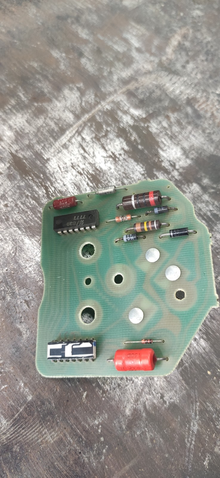

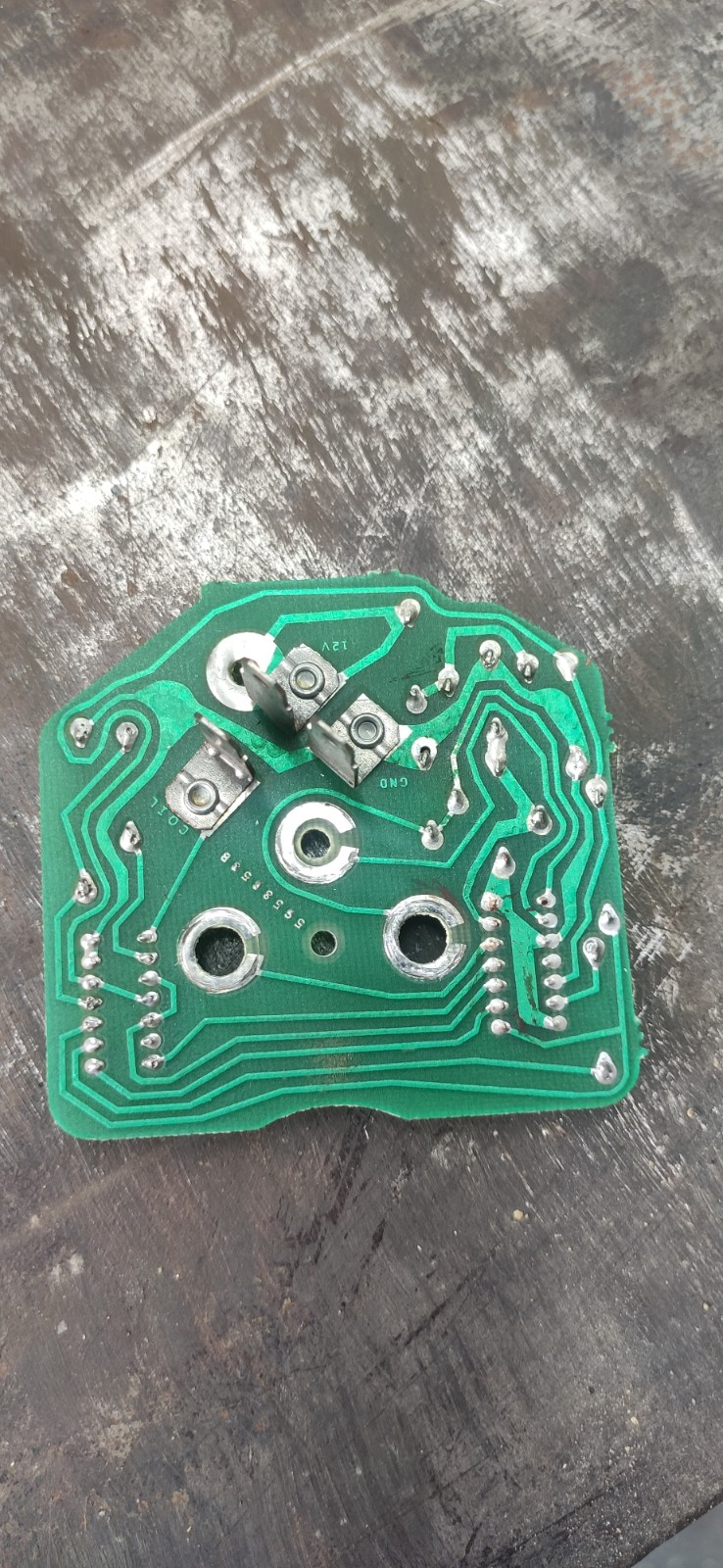

Hallo Ulli, kannst du mal Photos von der Rückseite und Vorderseite des PCB's posten, so dass man die Verschaltung seiht? Dan kann man anhand der Komponenten schon mal feststellen ob die Beschaltung passt ;-)
hier die Bilder: Ich habe gerade den LM1819N bestellt. bin ich mal gespannt... Vielen Dank für dein Angebot Patrick ! ich probiere es erstmal selber, würde aber auf dich zurück kommen wenn ich nochmal Hilfe benötige :) Gruß Ulli

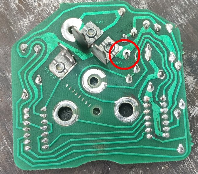

Die rot eingekreiste Lötstelle sieht alles andere als gut aus!
#6740785
Hallo Roland, Das ist wohl ein typischer Schaden an den alten Drehzahlmessern. Im amerikanischen Chevy forum wurde ich darauf aufmerksam gemacht das wenn der Drehzahlmesser nichtmehr geht es dieser ic ist. Man darf nicht vergessen das der Truck 43 Jahre alt ist, da hat schon einiges aufgegeben. Ich werde die von dir markierte Stelle auf jeden Fall nachlöten. Vielen Dank Ulli

Roland E. schrieb: > Bei dem simplen Ding stellt sich die Frage: > Warum isser kaputt? Das muss doch ein Folgefehler sein. Nicht zwangsläufig. Der Chip ist von National Semiconductor und hat einen Datecode KW39/1978. Wenn der Feuchtigkeit zieht, also Wasser durch den Epoxy-Verguss diffundiert, dann oxidieren die Aluminiumleiterbahnen und die Bondpads. Irgendwann fällt das Ding aus oder die Bonddrähte lösen sich. Einige Jahre später wurde die Oberflächenpassivierung erfunden. Seitdem bekommen die Chips eine Schutzschicht, welche die Korrosion verhindert. Leider fing NS damit erst relativ spät an. MM74CxxxN und CD4xxxA (nicht -B!) aus den '70ern sind auch so Kandidaten. Die sind innen fast immer angegammelt.
Die Lötstellen sehen alle katastrophal aus. Unbedingt alles sauber nachlöten.
Also nur mal so am Rande: Die Anschlusskontakte sind ja nur auf die Leiterplatte draufgenietet. Die Chance das es dort zu einer schlechten Verbindung kommt stehen hoch. Vor allem wenn dort hinten noch ein Kabel mit Kabelschuh dran zerrt. Die hätte ich auch angelötet, wenn z.B. Gnd eine Unterbrechung hat geht die Hochspannung vom Coil-Kontakt mitunter ungewollte Wege, sollte mich nicht wundern wenn dass die Ursache für die Ausfälle ist.
