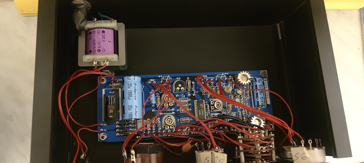

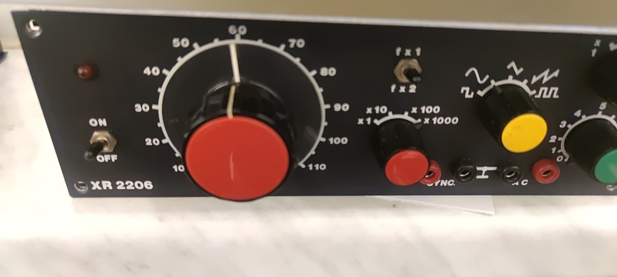

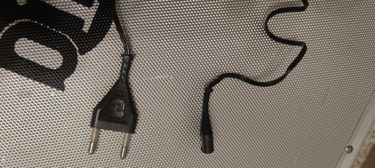

Ich habe einen alten Signalgenerator bekommen und das Stromkabel zur
Steckdose ist so dünn....  hab ich noch nicht gesehen sowas. Ist so dünn
wie alte Kopfhörer Kabel. Jedenfalls möchte ich dieses ersetzen bzw.
eine Kaltgerätebuchse dafür einbauen - kann ich es problemlos erden?
oder könnte es da irgendwie irgendwo Probleme geben? und … Am Gehäuse
ist ein Schalter der aber nur die Sekundär Seite vom Trafo (15VAC)
schaltet. Ich möchte aber lieber gleich die Primärseite schalten, finde
ich sicherer. Kann ich auch dies ohne Probleme? Ich frage lieber nach
denn vor Netzspannung habe ich gewissen Respekt.#

Es gibt 2 Arten Schutz, erden oder schutzisoliert, d.h. überall doppelte
Isolation auf der Netzseite. Für einen Signalgenerator eignet sich
doppelte Isolation eventuell besser.
Manche dieser alten dünnen Leitungen bekommen mit der Zeit spröde
Isolation, würde ich austauschen.

Nimm ein 3 x 1,5 Kabel mit Schukostecker, einen 2 poligen Netzschalter
für 250 VAC - Die Netzzuleitung (braun und blau) kommt auf den
Netzschalter, die übrigen beiden Kontakte verbindest Du mit dem Trafo -
eine Sicherung (fliegende Sicherung mit Halter) kommt in eine der
beiden Trafozuleitungen...
Die Erdleitung des Kabels (das ist der gelb/grüne Draht) solltest Du
lange genug lassen und mit einer Öse verbinden (quetschen oder löten),
ein Loch in den Gehäuseboden bohren und die Öse mit einer Schraube,
zwei Zahnscheiben, Beilagscheibe und Mutter fest ans Gehäuse schrauben -
vorher die Eloxalschicht beidseitig abschleifen...

OK, XR2206 ist ja noch nicht ernsthaft historisch :-) aber cool. Ich
erinnere mich irgendwie an diesen Bausatz (und konnte mir den damals
nicht leisten).
Ich würde statt dem winzigen Kippschalter einen aktuellen Netzschalter
einbauen. Daß der sicher 230V für einen Trafo schalten kann, halte ich
für illusorisch.

Hmmm wenn du es VDE Konform machen willst, nimm ein externes Netzteil.
Ja diese Bausätze kenne ich auch noch da gabs von ELV ELO Elektor
RadioRIM usw damals nahm man das mit der Netzicherheit noch nicht so
streng wie heute.
Nun zu deiner Frage Nein der Schalter dieses Bausatzes ist nicht
geeignet Primär zu verwenden. aber überlege dir mal ein Lampenkabel mit
Netzschalter die gibt's für par € im Elektromarkt?
Das mit dem Erden ist so ne sache, wenn du das Gehäuse erdest ist
vorsicht geboten, dass die Schaltung nicht den GND mit dieser Gehäuse
erde verbindet sonnst könntest du später bei Verwendung Probleme
kriegen. mach dan besser eine Softerde ;-)

#6744809
Udo S. schrieb:
> Steckernetzteil wäre die noch bessere Idee.
der ursprüngliche Bausatz wird ohne Netzteil geliefert.
https://www.ak-modul-bus.de/stat/funktionsgenerator_bausatz_xr2206_kit,pd0,,XR2206-KIT.html
Externes Netzteil als Zubehör gelistet.
So wie im Bild
https://www.mikrocontroller.net/attachment/preview/522550.jpg
würde ich es nicht betreiben.
Da fehlt Sicherung im Primärkreis, (und noch mehr).
ciao
gustav
#6752223
michael_ schrieb:
> An deinem Rasierapparat ist die Leitung auch nicht dicker.
gilt nicht für Netzleitungen heute doppelt isoliert?
Roffeldipoffel schrieb:
> So... Hier Mal ein paar Bilder:
das sieht aber nach Doppellitze aus und ich vermisse den äusseren
Mantel!
+1
für Selbstgebautes würde ich heute ohne Not keine 230V ins Gehäuse
führen, zuviel Unsicherheiten oder extrem teurer!
Im Bausatz war nie die Rede von 230V ins Gerät führen!
Das ist also fürchterlicher Bastelkram!

Der schaltet aber keine 230 V, der Kippschalter ist in der
Sekundärleitung.
Und ein SNT würde es nur kompliziert machen, auf der Platine ist auf der
linken Seite bereits das Netzteil mit Brückengleichrichter, Elko und
offenbar einem Längsregler.

#6753389
H. H. schrieb:
> Nein.
> http://www.allkabel.eu/pvc-leitungen-nyfaz/
verkauft werden darf auch Unzulässiges nicht aber jede Inbetriebnahme!
ich sehe meistens nur doppelt isoliert
https://www.textilkabel-shop.de/media/image/product/1570/lg/europa-anschlussleitung-2-meter-weiss.jpg
oder
https://cdn-reichelt.de/bilder/web/xxl_ws/D710/NKE150SW.png
und meine das auch mal gelesen zu haben das nur doppelt isolierte
zulässig sind.
Zugegeben ich finde auch Zwillingsleitung von Kopp ohne doppelte
Isolierung.
