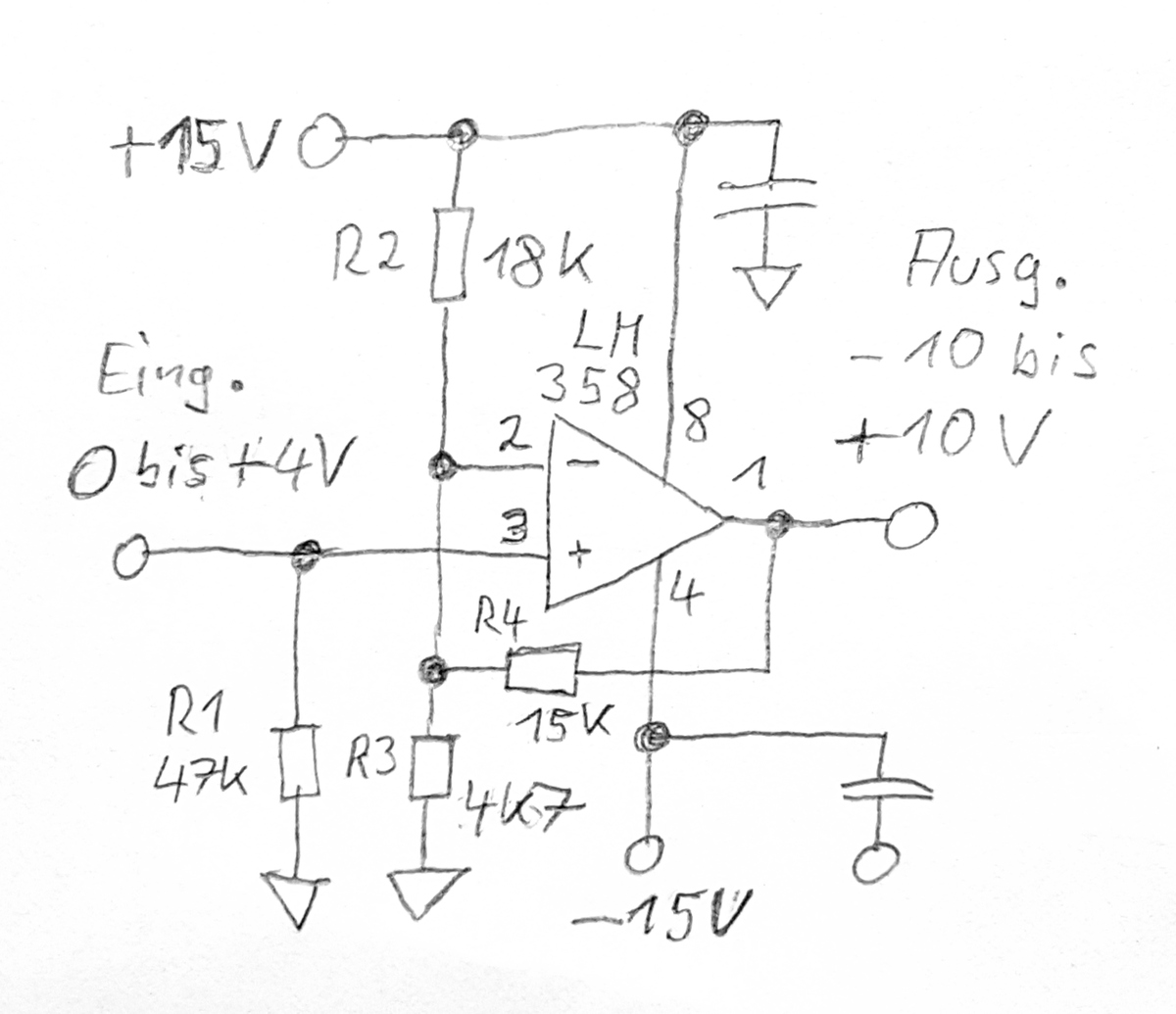

Hallo Profis!

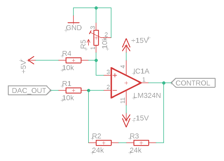

Ich habe einn Problem mit der angehängten OP-AMP Schaltung.
Ich möchte eine Eingangsspannung von 0 - 4,095 Volt aus einem DAC in
eine Ausgangsspannung von -10 - +10 Volt verstärken.
Laut meinen Berechnungen sollte die oben angehängte Schaltung das
gewünschte Ergebnis liefern, aber aus mir unerklärlichen Gründen tut sie
das nicht.
Bei Ue 4.095 Volt bekomme ich -1,1 Volt am Ausgang, bei 0 Volt am
Eingang bekomme ich ein paar Millivolt am Ausgang.
Versorgungsspannung für den Op-Amp kommt von einem +/-15 Volt DC/DC
Converter. (Isolierter Traco).
Kann mir jemand einen Tipp geben was ich da übersehe bzw. nicht
Verstehe?
Danke im Voraus!
LG Günter

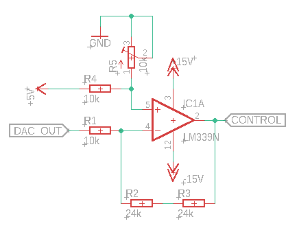

LM339 ist kein Op-Amp. Datenblatt lesen!
von Günter M. (gueee)
Ich bin doch ein Idiot!
Danke Mark!

also 0V am Eingang soll -10V am Ausgang erzeugen?
4,095V am Eingang soll +10V am Ausgang erzeugen?
demnach 2,0475V am Eingang 0V am Ausgang erzeugen?
Hier ist aber eine invertierende Schaltung im Spiel.
Also kann das so schon mal nicht funktionieren.
Ralph Berres

ich hab jetzt mal auf einen LM324N umgebaut.
ja, ob 0V oder 4.095V am Eingang +/-10 Volt am Ausgang erzeugen ist mir
egal, das kann ich in Software invertieren.

Leider nein, ich befürchte der LM324 hat einen schaden, er gibt am
Ausgang die Eingangsspannung vom invertieren Eingang aus :(

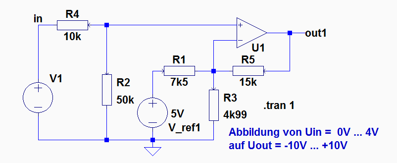

Übrigens, in den letzten zwei, drei Wochen gab es eine ganz ähnliche
Frage hier. Im Anhang ein Lösungsvorschlag von 0-4V auf -10V - +10V -
ungefähr.
Kritisch an deiner Schaltung ist die Referenz. Du musst ja 4.096V/2
subtrahieren und die Spannung ist von den 5V abgeleitet. Sind die
ausreichend stabil?
In dem anderen Thread verwendete man die 4.096V als Referenz.

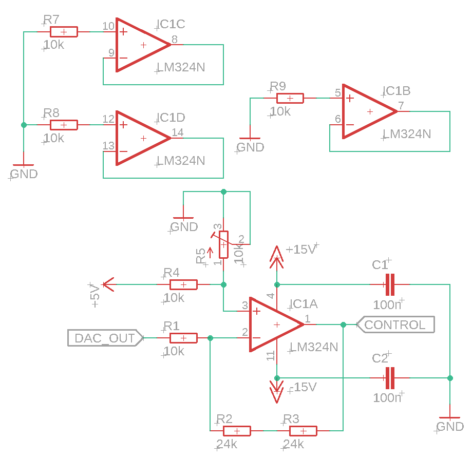

Die Abblockkondensatoren fehlen schon mal. Und die unbenutzen drei
Opamps hängen wohl in der Luft...

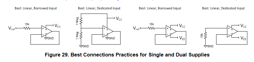

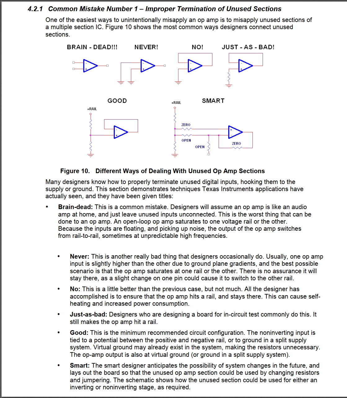

Ähm, ja die hängen in der luft. Hab grad in der Application note
gelesen, dass das beim LM324 nicht sein darf. Sorry, noob-Fehler!
Kannst du mir bitte bei den Abblockkondensatoren auf die Sprünge helfen?
von N. M. (mani)
Figure 11 im DB. An den Pins Vcc+ und Vcc-
https://www.ti.com/lit/ds/symlink/lm324.pdf
Die sollten möglichst nah am IC sitzen.

HildeK schrieb:
> Die gezeigte liefert jedenfalls nicht das gewünschte Ergebnis.

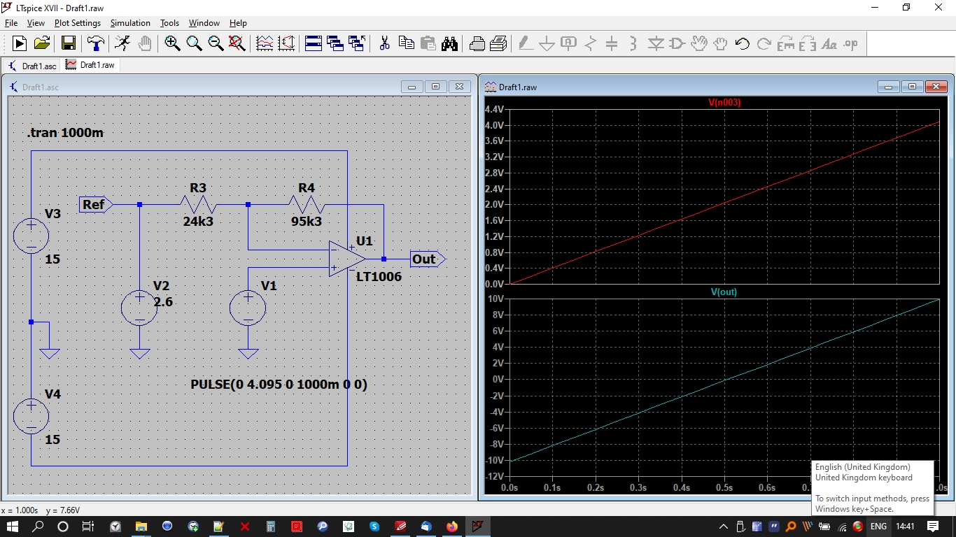

Die Dimensionierung müsste sein:
R3 = 3k6
R4 = 12k1
Bezug ist R2 mit 18k, R1 hat keine Wirkung für das Ergebnis.
R1 könnte man also Poti ausführen und ggf. ein wenig abschwächen, wenn
man mit R4 den nächst größeren E-Wert wählt.
Auch hier wieder: die Versorgungsspannung geht in das Ergebnis ein,
jegliche Schwankung verfälscht das Ergebnis. Man sollte eine stabile
Referenz verwenden.

Michael M. schrieb:
> Aber das konnte ja nicht stimmen, weil bei 2V am Eingang, dann am
> Ausgang Null Volt sein sollen.
Stimmt aber doch!
Wie du an meinen gelegentlich geposteten Bildchen siehst, verwende ich
LTSpice. Damit lassen sich die eigenen Überlegungen ganz leicht
verifizieren.
Bei 2V am Eingang und gewollten 0V am Ausgang muss der Spannungsteiler
aus R2 und R3||R4 auch 2V liefern. Und das tut er mit deiner
Dimensionierung nicht: er liefert knapp 2.5V.

von Toxic (Gast)
siehe Anhang

Jetzt frag  ich lieber bevor ich die Arbeit doppelt mache,
Ist für die unused Beschaltung borrowed oder dedicated input zu
bevorzugen?
von H. H. (Gast)
Beim LM324 kannst du Ausgang und -Eingang verbinden, und den +Eingang
auf Vee legen, ohne Widerstand.
die 10k Widerstände hätte ich schon an den +Eingängen, jetzt hab ich die
Wahl zweischen Vref, GND, Vcc und Vee, wobei Vcc und Vee kommen mir bei
dual-supply nicht so klug vor, oder?
von Toxic (Gast)
> bevorzugen?
siehe Anhang
Toxic schrieb:
> siehe Anhang
Dein Anhang stellt die Ti design guidlines als "just as bad" dar.
Jetzt bin ich confused :/
edit: sorry, bei genauerer Betrachtung (lesen bildet) als good.
von H. H. (Gast)
Günter M. schrieb:
Bei anderen Opamps gehts eben nicht wie beim LM324.
Michael M. schrieb:
>> R3 = 3k6
>> R4 = 12k1
> So hatte ich das ursprünglich im Parallelthread auch ausgerechnet:
> Beitrag "Re: 0..4V verstärken auf +10..-10V"
In deinem Bildchen in diesem Thread ist die Referenzspannung 15V, die
Widerstände sind aber für 12V dimensioniert:
  https://www.mikrocontroller.net/attachment/522491/20210628_132719.jpg
Im anderen Thread ist die Referenzspannung 12V, die Widerstände sind
aber für 15V dimensioniert:
  https://www.mikrocontroller.net/attachment/521810/20210622_115840.jpg
Tausche also einfach die Referenzspannung der beiden Schaltungen, dann
stimmen beide :)
(zumindest für Uin=0..4V, für Uin=0..4,096V müsste man die Widerstände
noch leicht anpassen)
Bei dual Supply natürlich an GND. Die 10k schaden nicht, man braucht sie
aber nicht.
Beim LM324/358 darf er auch bei single Supply an GND/VEE. Ausnahme, weil
der am Eingang auch für 0V noch spezifiziert ist; bei vielen OPAs ist
das nicht so.
Das TI-Papier ist generell natürlich richtig, beim LM324/358 ist jedoch
auch das 3. und 4. Bild zulässig.
Also, jetzt hab ich die unused beschalten, die Blockkondensatoren (100nF
Kerkos) eingebaut und komme auf folgende Messungen:
+Vin am Pin 3 gemessen = 2,047V
bei -Vin = 2,0mV am Pin 2 gemessen Vout = 1.9mV
bei -Vin = 4.086V an Pin 2  --> Vout = 4.046V
Ich denke der LM324 hat das Zeitliche gesegnet?!
von Achim S. (Gast)
Und an Pin 4 misst du dabei +15V und an 11 -15V gegen GND?
Dann würde ich dir zustimmen: wenn der OPV direkt an den Eingangspins
eine Differenzspannung von 2V sieht, dann muss sein Ausgang in die
jeweilige Begrenzung gehen. Wenn Pin 1 einfach der Eingangsspannung
folgt, dann geschieht das über die Rückkoppelwiderstände und der
eigentliche OPV-Ausgang ist tot.
von Jens G. (jensig)
Vout gemessen direkt am Pin1 am IC-Gehäuse?
Günter M. schrieb:
> Damit kann ich die +Vin auf genau 2.047 Volt einstellen, was ja passen
> sollte?!
Die Spannung am nichtinvertierenden Eingang sollte dem Fixpunkt der
Funktion Ua(Ue) entsprechen, in deinem Fall also 1,7V.
Aber auch bei 2,047V sollte sich der Opamp nicht so komisch verhalten
wie von dir beschrieben. Miss also noch einmal an den von Achim und Jens
genannten Pins. Wenn die Versorgungspannung von ±15V anliegt und der
Ausgang trotzdem nichts liefert, ist dieser wohl hochohmig. Hast du noch
einen zweiten LM324? Wenn nicht (nicht jeder kann sich zwei davon
leisten ;-)), hat der jetzige LM324 ja noch drei weitere Viertel, die
du testen kannst.
Ich möchte mich hiermit bei allen Helfenden ganz herzlich bedanken!
Neuer OPV und alles funktioniert wie gewünscht.
Achim S. schrieb:
> ob sie noch funktionieren und ob sich
> das Umlöten auf einen der andere Teil-OPV lohnt.
Zum Glück hab ich einen IC-Sockel verwendet, somit stellte sich die
Frage nach dem Löten nicht ;)
Achim S. schrieb:
> Ansonsten: der LM324 hat als maximum rating für die Versorgung 32V
> angegeben. Wenn die +-15V deines DCDC stabil sind, dann muss das
> funktionieren. Aber falls es z.B. beim Einschalten einen kräftigen
> Überschwinger auf der Versorgung geben sollte, dann könnte auch das ein
> Grund für das Ableben des OPV gewesen sein.
Ich verwende für die OPV Versorgung eine Iisolierten TRACO Power
DC/DC-Wandler, die sind meiner Erfahrung nach sehr stabil (sollten sie
für den Preis auch sein).
Ich denke eher, dass ich aus Unachtsamkeit kurzfristig open loop
unterwegs war, denn die anderen 3 Teil-OPVs funktionieren noch, hab die
in einem schnellen Breadboard-Aufbau gemessen.
Und zum Abschluss hänge ich noch meine funktionierende Schaltung an.
