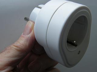

Hilft so eine Überspannugsschutzsteckdose wie z.B. diese hier
(https://www.amazon.de/Brennenstuhl-Steckdosenadapter-%C3%9Cberspannungsschutz-Blitzschutz-Elektroger%C3%A4te/dp/B07DVNMNWM/ref=sr_1_5?__mk_de_DE=%C3%85M%C3%85%C5%BD%C3%95%C3%91&dchild=1&keywords=%C3%BCberspannungsschutz&qid=1624876662&sr=8-5)
tatsächlich, falls mal ein Blitz einschlagen sollte oder ist das nur
Schlangenöl? Würde mich mal interessieren.

Die alleine bringt nur sehr wenig.
Überspannungsschutz ist eine mehrstufige Sache, und man muss schon an
den Eintrittsstellen der Leitungen ins Haus anfangen.

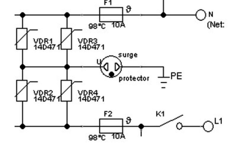

Gast #6741431
Man darf auch nicht uebersehen, dass Varistoren altern.
Dazu braucht es kein Gewitter, es reichen ein paar induktive
Lasten, die vorab schon die Varistoren kitzeln.
Vermutlich ist nach einigen Jahren, der Varistor in deiner
tollen Steckdosenleiste voellig wirkungslos.
Aber dann greift ja auch die Garantie nicht mehr.

Die Dinger sind ganz gewiss kein Schlangenöl.
Bei einem direkten Treffer vom Blitz brauchst Du das volle Programm, Typ
1-3 SPD.
Aber im richtigen Leben, z.B. bei einem Ausfall des Nullleiters, oder
einer sonstigen Überspannung von innen oder außen, können die Dinger
Deine EDV schützen.

Wenn die VDRs verbraucht sind, werden sie in der Regel nicht
hochohmiger, sondern niederohmiger. Deshalb sind Temperatursicherungen
drin, die dann bei Erwärmung abkoppeln.
In den Blitzfibeln von Dehn und Phoenix steht alles genau beschrieben.
Das Konzept ist, dass man alle Zuleitungen zu Häusern, Hausteilen
(Stockwerke) und Räume auf ein Potential legt.
Gasableiter können hohe Ströme gut ableiten, sind aber langsam. Deshalb
verwendet man sie "weiter vorne". Dahinter kommen VDRs und
Transildioden.
Bei Einschlägen in der Nachbarschaft bringt eine solche Steckdose sicher
etwas. Und: je mehr man davon ansteckt, desto stärker kann die
Uberspannung "kommen", ohne dass etwas passiert - die Steckdosen
schützen sich auch gegenseitig.

Dazu müsste mal jemand die tatsächliche Schaltung aufnehmen. Wenn der
Hersteller VDRs zwischen Netzleitung und Schutzleiter gesetzt hat, halte
ich eine Beschädigung für denkbar.
Den typischen Gasableiter werden 500V-DC eher nicht jucken.
#6745407
bei dem vorgeschriebenen Teststrom 1 mA geht z.B. ein VDR S20K300 nicht
kaputt.
Die Iso-Messung ist dann sowieso fragwürdig. Man will ja gerade einen
möglichst niedrigen Widerstand ab einer bestimmten Spannung haben.
ciao
gustav
Gast #6745415
> kaputt.
Ein VDR ist auch nicht zwischen L/N und PE oder primär und sekundär, und
zeischen L und N wird nicht Iso gemessen.
Irre, was hier für abstruse Bedenkenträger immer rumlaufen.

Hast Du konkrete Schaltpläne, was der brennende Stuhl und Konsorten in
ihre Wunderstecker bauen?
Nenne mich Bedenkenträger, ich habe einfach mal spekuliert, was ich mir
vorstellen könnte und freue mich, wenn man mir das Gegenteil belegt.
#6746229
da war einer schneller:
statt der 14-er sind's oft 20-er und 300.
Aber vom Prinzip her so. Mit dem Gasableiter 600V gegen PE.
https://www.conrad.de/de/p/eska-bh-620-600-gasableiter-axial-bedrahtet-600-v-10-ka-10-a-1-st-532841.html
Und Thermosicherungen nicht vergessen.
https://www.conrad.de/de/p/eska-sw-153t-temperatursicherung-93-c-10-a-250-v-1-st-418998.html
ciao
gustav
Damit ist dann klar, dass eine 500V-Isolationsmessung keinen Schaden
anrichten wird. Die Schaltung finde ich dämlich, da könnten besser zwei
Gasableiter L-PE / N-PE verbaut werden, ohne die VDRs in Reihe zu haben.

Gast #6748693
Abdul K. schrieb:
> Dann würden die GDT nach Zündung nicht mehr abschalten...
Zumindest in Schutzbeschaltungen von Fernmeldeleitungen setzt man
Gasableiter ohne VDRs ein.
Nicht mehr abschalten, na ja: Wenn der Ableiter zündet, bricht die
Spannung weg und er geht wieder aus. Da zuvor auch die
Durchbruchsspannung des VDR überschritten wurde, verhindert der genau
garnichts.
Ist soviel Druck auf der Leitung, dass der Lichtbogen stehen bleibt,
fliegt einem der ganze Mist um die Ohren oder tropft aus dem Gehäuse.
