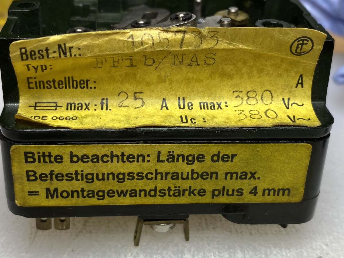

von Christian (Gast)
ich hoffe mir kann hier jemand helfen.
Beim Umzug ist der Schalter meiner Ixion BT13 Bohrmaschine abgebrochen.
Leider kenn ich mich bei sowas nicht gut aus.
Kennt jemand einen alternativen Schalter den man einbauen könnte?
Auf dem Bild sieht man einige Daten vom originalen Schalter.
Danke und Gruß
Christian
von MaWin (Gast)
Es ist ein Maschinenschalter, stellt sich also bei Spannungsausfall von
selbst auf 0 zurück.
Bei dir wohl für 3 Phasen und als Drehschalter.
Heute haben die Schalter eher einen roten und grünen Knopf. Hauptsache
der Schalter passt ins Loch bzw. das Loch lässt sich durch ein Blech
verkleinern oder passend erweitern..

von Joachim K. (joachim_k249)
Da ich das gleiche Problem habe und hier gelandet bin, wenn auch spät,
ein paar Infos die vielleicht anderen noch weiterhelfen könnten.
Der Schalter stammt von Elektra Tailfingen, lt. Anfrage bei Elektra gibt
es diesen Schalter nicht mehr, er wurde ersetzt durch ein
Nachfolgemodell, Best.Nr. 158252, das scheint es aber leider auch nicht
mehr zu geben. Weitere Anfragen bei Elektra wurden bislang nicht mehr
beantwortet.
Bei mir war die Magnetspule des Schalters durchgebrannt, Fa. Thoma 380V,
kann man leider auch nicht mehr nachkaufen, also hilft nur neuer
Schalter.
Nach einigem Suchen habe ich einen KEDU KJD18 3-Phasenschalter mit
Unterspannungsabschaltung gefunden. Das Einbauloch ist groß genug. Den
habe ich jetzt bestellt für ca. 20 Euro. Die Montagelöcher in der
Frontplatte der Bohrmaschine muss man dann eben vermutlich anpassen. Ich
schreibe das dann mal hier wenn ich ihn erfolgreich eingebaut habe.
hier ein kurzes Update. Ein Nachfolgemodell des Schalters Best.Nr.
"158252" von Elektra Tailfingen gibt es grundsätzlich noch, konnte ich
jedoch über den Einzelhandel nicht bekommen und der Großhandel wollte
mich wegen 1 Stück nicht beliefern. Preis wäre so in Richtung 200 Euro
gewesen. Also habe ich letztlich auf ein preiswertes am Markt
verfügbares Modell zurück gegriffen und mir einen DZ05 (baugleich mit
KJD18, nur anderes Gehäuse) gekauft, Kostet bei Sys2sell ca. 15 Euro +
Versand, für DZ05 3-Phasenschalter (ca. 4KW) mit Unterspannungsschutz.
Den habe ich heute eingebaut, und der funktioniert einwandfrei. Man muss
lediglich den alten Schalter samt Kunststoffabdeckung ausbauen. Die Alu
Frontplatte hat eine Aussparung wo der neu Schalter quer rein passt.
Mann muss allerdings 2 Montagelöcher in die Frontplatte bohren und den
Schalter dabei soweit wie möglich nach rechts schieben. An der linken
Seite ist das Bohrloch etwas am Rand in der Nähe des
Druckguss-Maschinengehäuses. Dazu musste ich die M4 Mutter an einem Rand
etwas abfeilen, dann bekommt man die Abdeckplatte gerade so wieder
drauf. Wenn ich es nochmal machen müsste hätte ich wohl ein M4 Gewinde
in die Abdeckplatte geschnitten oder Blechschrauben verwendet (zumindest
auf der linken Seite), dann hätte es da auch kein Problem mit der
Kontermutter innen am Rand gegeben.
Zur Verkabelung. Hier werden L1,L2,L3 und U,V,W als abgehende Phasen
einfach angeschlossen, L2 und V in der Mitte des Schalters musste ich
jeweils den gewinkelten Kabelschuh am Kabelende abzwicken und durch
einen geraden ersetzen. Die grüngelben Erdleiter habe ich mit einer Wago
Klemme verbunden und mit einem Kabelschuh an die Abdeckplatte
angeschlossen. Dann hat der Schalter noch einen kleinen Kontakt am Rand
für die Unterspannungsabschaltung, den muss man brücken mit einer der
zum Motordrehzahlschalter (I/II) abgehenden Phasen U,V oder W. Da habe
ich an der einen abgehenden Phase W mit einer Wago Klemme eine Y
Abzweigung mit einem Kabelschuh auf den Unterspannungskontakt gemacht.
Fertig und läuft. Sollte die Maschine danach falsch herum laufen, muss
man 2 Phasen vertauschen, bei mir musste ich L1 und L3 tauschen für
einen Rechtslauf.
