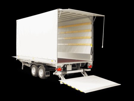

#6741635
Ladebordwand schrieb: > https://de.wikipedia.org/wiki/Ladebordwand Genau diese. Guter Link da steht viel darüber DANKE
