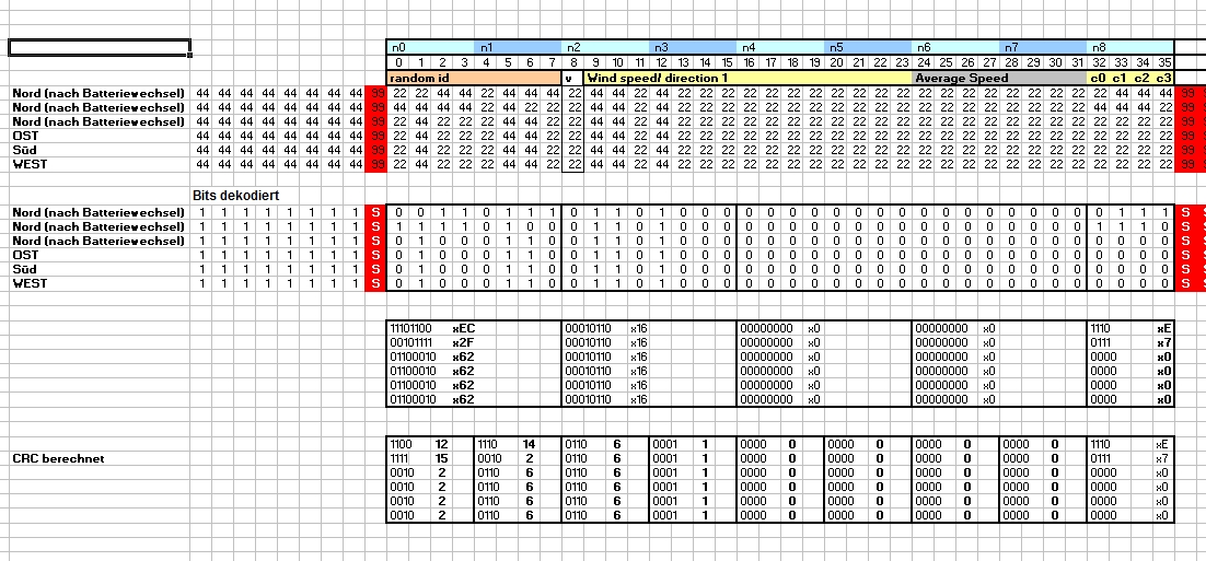

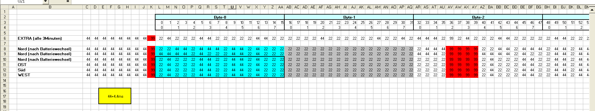

Bernhard S. schrieb:
> Ein grundlegendes Problem quält mich schon seit Tagen.

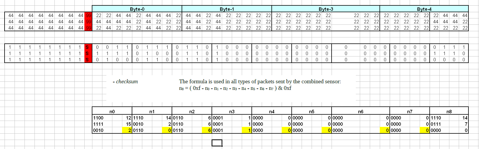

Was quält dich?
Ich weiß jetzt nicht, wie du bei der Bestimmung der Werte in des
Excel-Tabelle vorgegangen bist, aber die Daten sehen doch sehr gut aus:
Immer 36 Bit, so wie in der Protokollbeschreibung auf S.5 unter "1.4
General packet format" und auf S.6 unter "2.1 Transmission schedule"
beschrieben.
Nach jedem Batteriewechsel ändert sich die "Random Id", deine Batterie
hat über 2.6V, du hattest bei der Aufzeichnung Windstille und die
Windrichtungen werden als N=0°, E=90°, S=180° und W=270° kodiert.

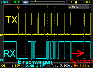

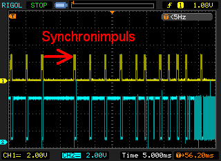

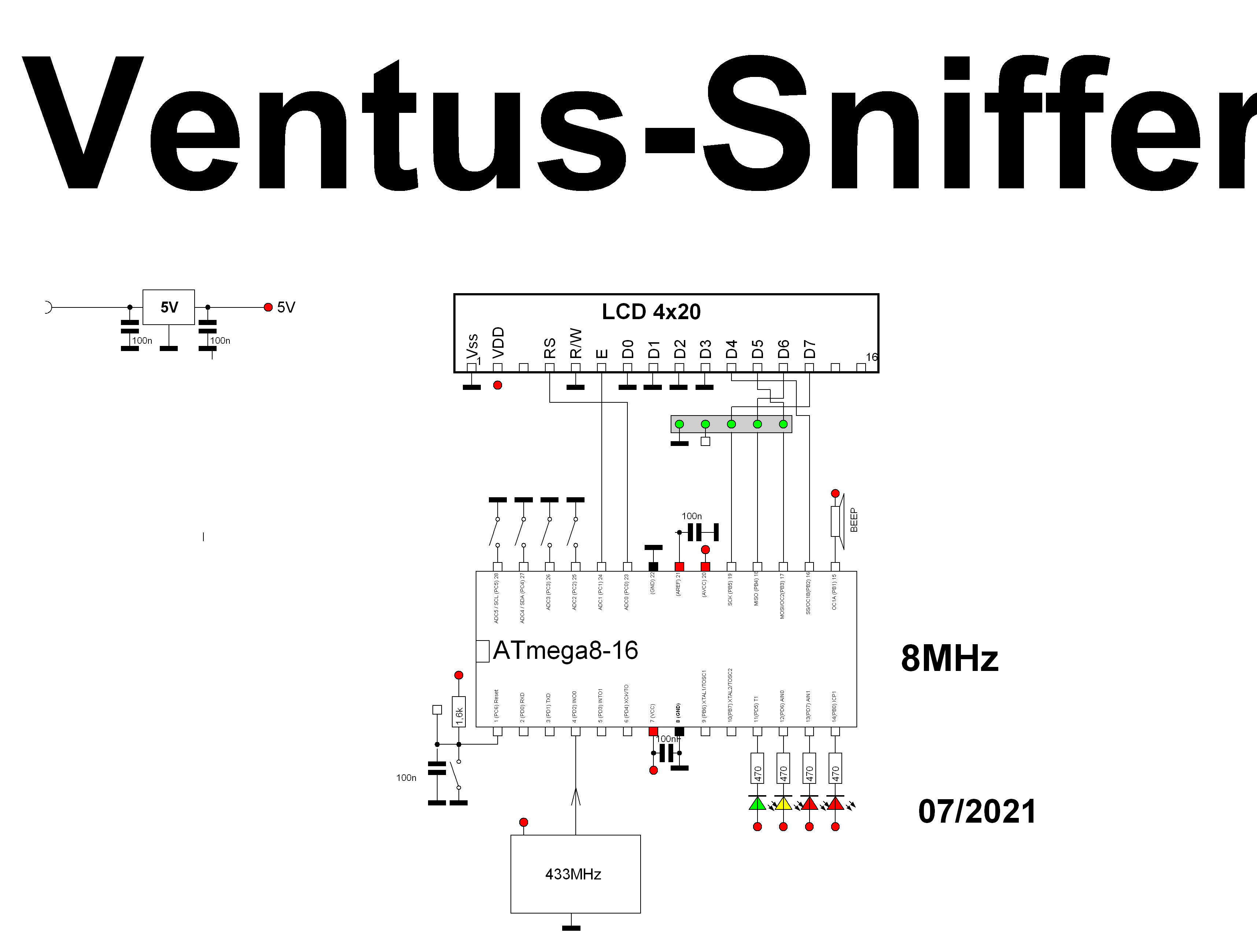

OP #6767159
Der Ventus Sniffer, ein interessantes Tool.
Die empfangenen und gültigen Pakete (CRC) werden angezeigt, beginnend
mit der ID(Byte 0).
Die ID lässt sich ändern, ID=Null, dann erfolgt keine ID-Prüfung und
alle empfangenen Pakete aller Sensoren werden angezeigt.
Bei korrekten Winddaten, kurzer Pipton.
Hinweis:
Ein alleiniger CRC-Check reicht nicht aus, Nutzdaten incl. ID können
trotzdem falsch sein.
LED-grün: Daten ok
LED-gelb: RX-Impulse
LED-rot:  ID-Error
LED-rot:  10ms Synchron Impuls erkannt

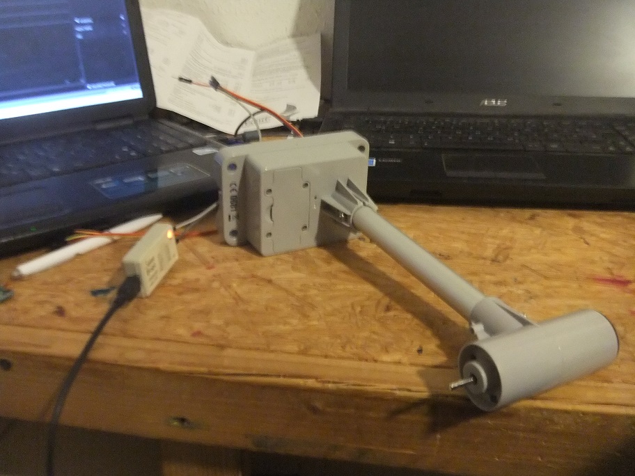

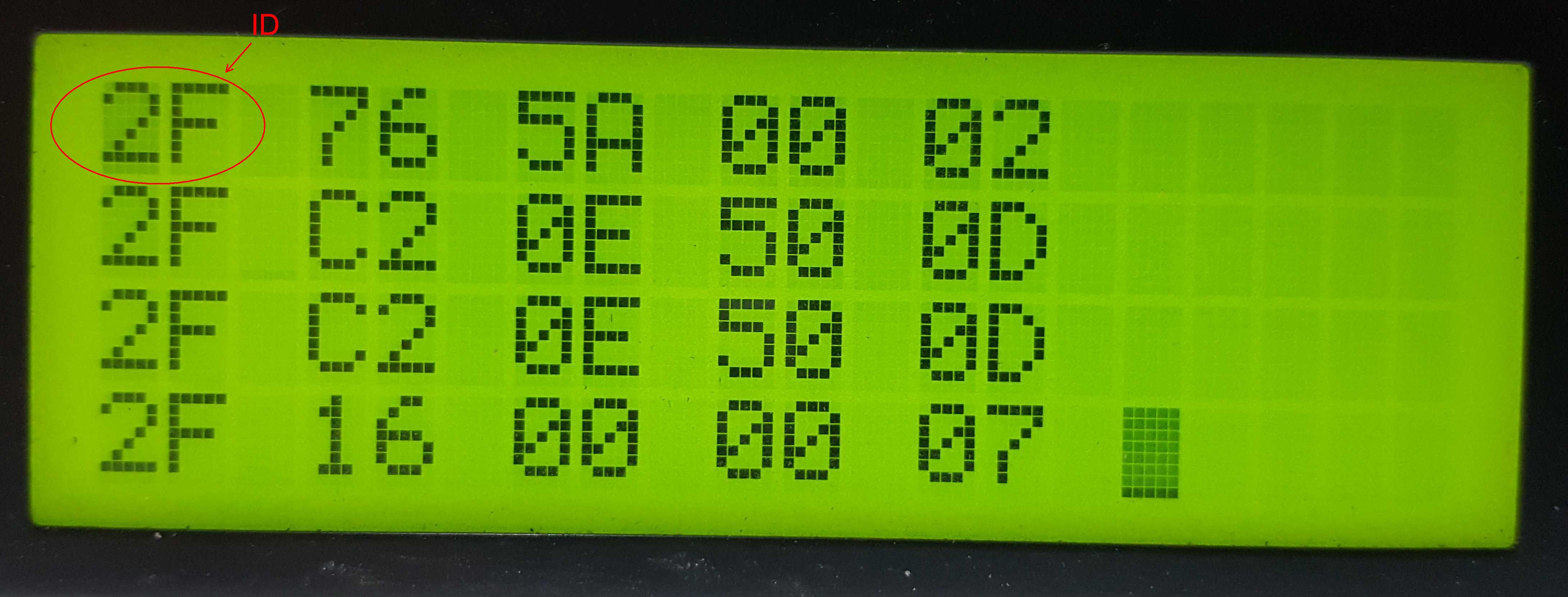

Gast #6845083

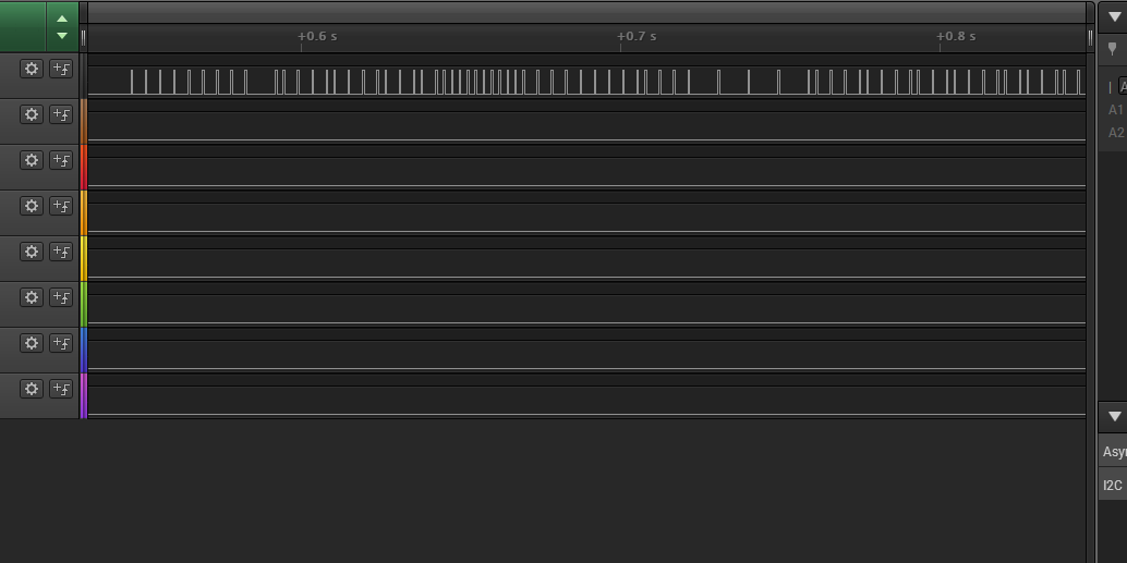

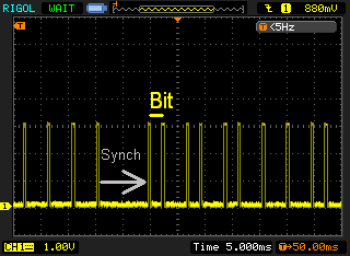

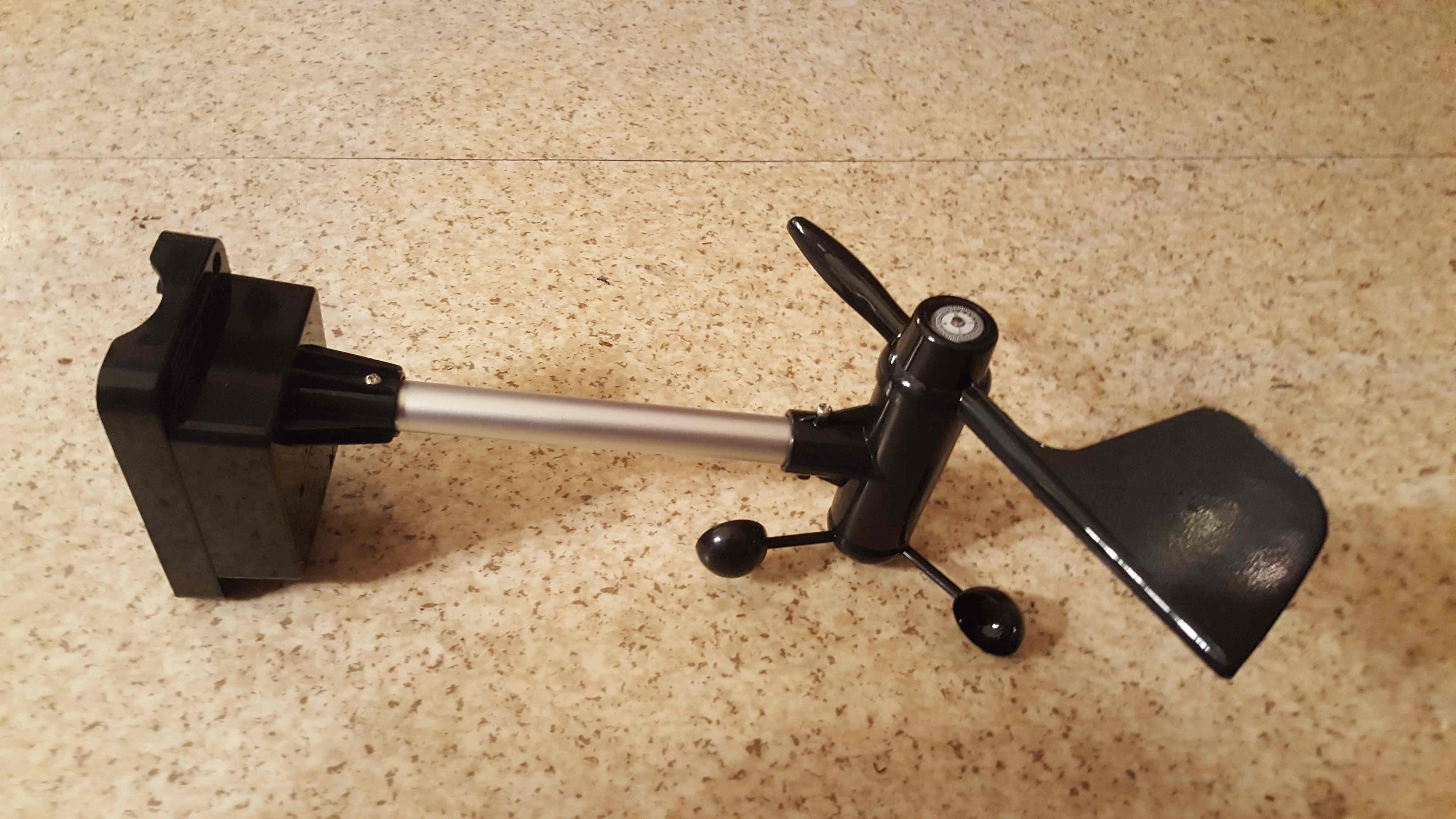

ich häng mich hier mal dran. Habe auch so ein Windmessgerät. Der Versuch
der Kommunikation per Funk  hat bislang nicht geklappt. Aber ich habe
das Signal direkt per Draht abgegeriffen, was sehr gut funktioniert.
Jetzt geht es um die Auswertung des Signals. Windrichtung und Stärke
sollen ausgegeben werden. ich habe mal angefangen:
u8 tmp[100];
u8 bit=0;
wind_timer_10khz=0;
cbi(DDR(wind_port),wind_pin);
while(1)
  while(!gbi(PIN(wind_port),wind_pin));// Warten auf erstes Signal
  while(gbi(PIN(wind_port),wind_pin));
  wind_timer_10khz=0;// Start Messung
  while (bit<99){
    while(!gbi(PIN(wind_port),wind_pin));// Signal Länge messen
    tmp[bit++]= wind_timer_10khz;
    wind_timer_10khz=0;
    while(gbi(PIN(wind_port),wind_pin));//
Frage: hat irgendwer was fertiges, so dass ich mir die Programmierung
sparen kann?
Danke für Unterstützung

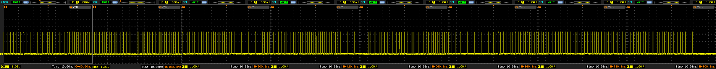

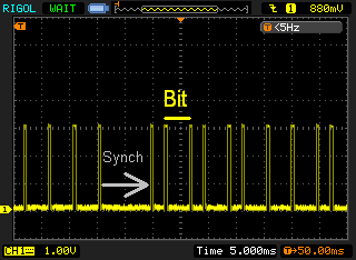

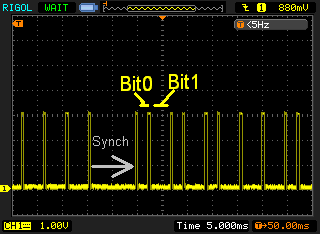

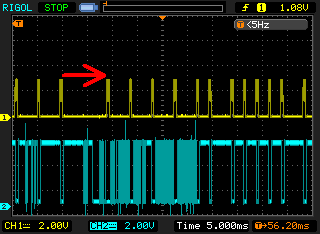

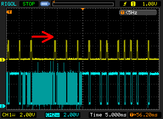

OP #6845825
> sparen kann?
ja, aber in Assembler ;-)
Durch Impulslängen Messung.
- Zuerst die Startbits der Übertragung erkennen
- danach die 8 Bit-ID ermitteln, ändert sich bei jedem Batteriewechsel
- anschließend Datenbits / Datenpakete mit CRC Berechnung ermitteln
Dein "2021-10-11_20_37_52-Saleae_Logic_Software.png" sieht gut aus,
die Decodierung wäre jetzt schon per Hand möglich.

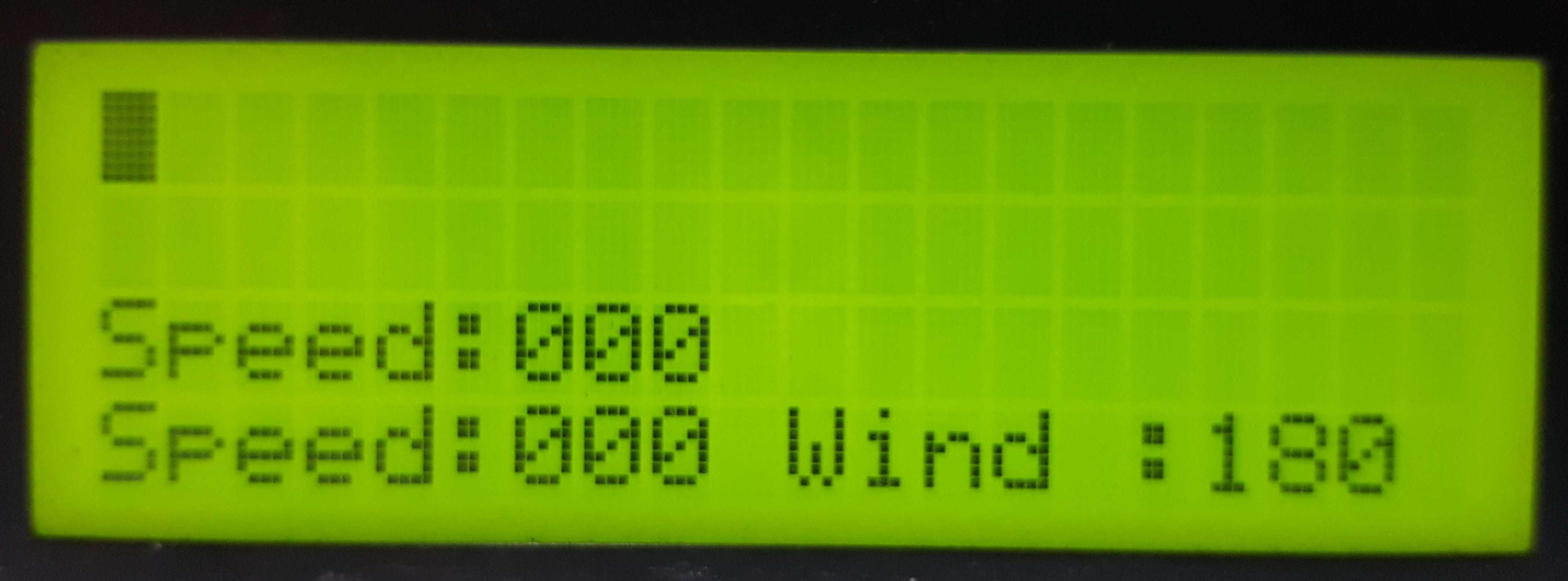

Gast #6847987
habe jetzt diesen code:

funktioniert - aber die Auflösung/Windrichtung des Sensors ist mit 45°
doch sehr bescheiden. Außerdem kommen häufig fehlerhafte fraims. Im
Prinzip lohnt sich die Arbeit mit diesem Sensor nicht.
