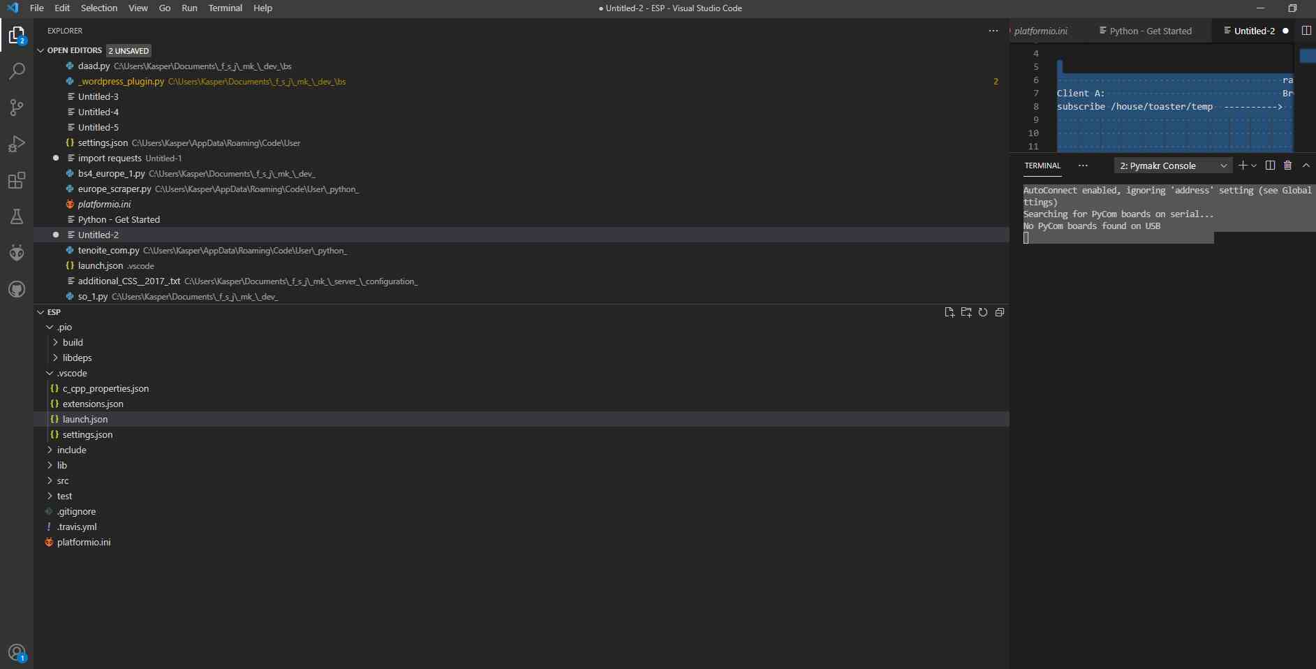

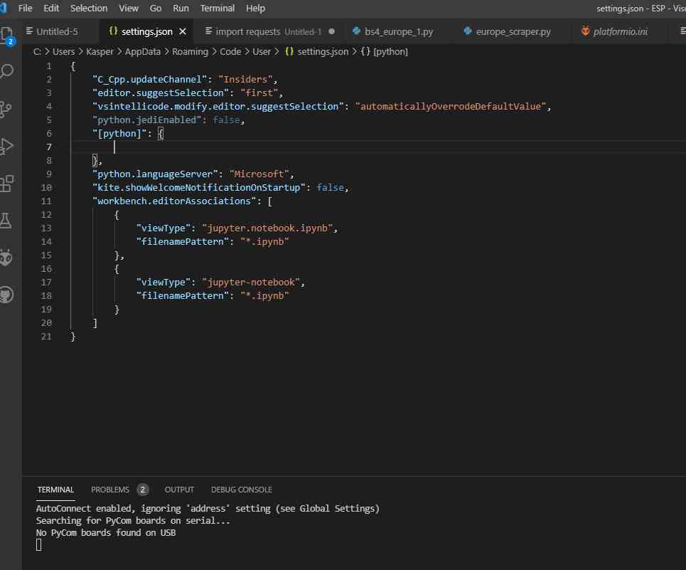

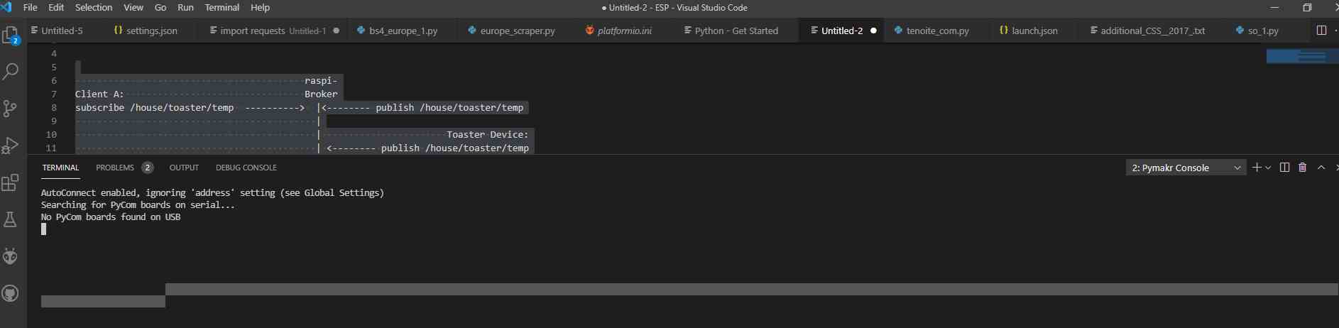

bin gerade noch am VSCode einrichten & testen
Also, ich hab VSCode vor 2 Jahren auf Win 10 eingerichtet: dasbei hab
ich auch noch PlatformIO usw.usf - Konfiguration mitgemacht/mitgenommen.
Das brauch ich im Moment nicht mehr.
Ich glaube aber dass das (PlatformIO-)Thema immer wieder stört.
Kann ich das denn nicht irgendwie -rauswerfen,
AutoConnect enabled, ignoring 'address' setting (see Global Settings)
Searching for PyCom boards on serial...
No PyCom boards found on USB
und dann einfach VSCode nochmals testen!?
