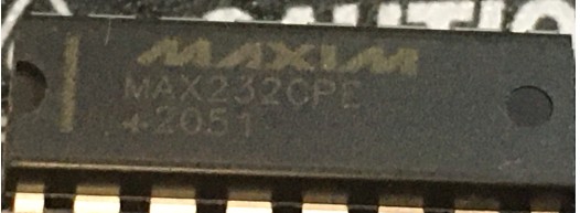

von Salvus M. (salvus)
Moin
Wir setzen seit 20 Jahre den MAX232 Baustein für die RS232 Schnittstelle
ein.
Seit kurzem gehen uns dies sehr oft defekt.
Ich habe den Verdacht das Fake Bausteine unterwegs sind .
Hat jemand Erfahrung damit ?
Momentan im Einsatz+
MAXIM MAX232CPE
+2051

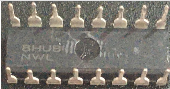

von H. H. (Gast)
Schlampiges Marking.
Zeig mal die Unterseite.
Anbei Bild der Unterseite
von H. H. (Gast)
Echt, oder gute Fälschung.
von Christoph Z. (rayelec)
zu 100% eine Fälschung! Datecode 2051 und das alte Maxim-Logo passen
nicht zusammen. Das ist China-Gelupme, welches dort 3 Cent kostet!
> Das alte Logo wird nach wie vor verwendet.
wirklich? ich kann das kaum glauben, aber auch nicht das Gegenteil
beweisen.
Allerdings ist der gezeigte IC trotzdem eine Fälschung. Das erste M
müsste unten horizontal abgeschlossen sein, macht beim Bild aber einen
45°-Winkel.
Die Corporate Indendity ist im Markierungslasersystem sicher nicht
falsch hinterlegt! Es ist gar nicht so leicht, ein Logo 100% stimmig zu
fälschen. Ich habe in dieser Hinsicht schon einiges gesehen. Oft sind es
Feinheiten, aber gefälschte oder refurbished Parts sind fast immer
irgendwie erkennbar!

von (prx) A. K. (prx)
Der Aufdruck sieht jedenfalls nicht ganz frisch aus. Eher wie einmal
Grundreinigung.

Obwohl ich auch denke, dass es ein Fake Chip ist.
Die Vertiefungsmarkierung rechts hat eine gerade Kante was bei den
meisten MAXIM MAX232CPE nicht vorhanden ist oder bei den MAXIMS die ich
da habe  leicht abgerundet wirkt. Dies deutet schon auf ein Refurbishing
hin(Abschleifen)

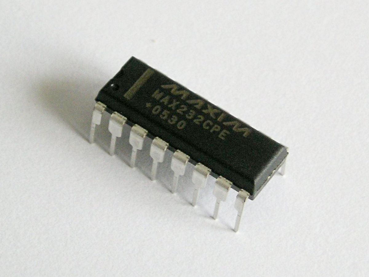

von H.Joachim S. (crazyhorse)
Ich halte es auch für fake, aber das sind nur Indizien die ich so von
Maxim nicht kenne:
-Oberfläche zu rau
-Logo/Beschriftung unsauber
-keines von meinen noch vorhandenen Maxim-DIL-ICs hat im Gehäuse auf der
rechten Seite diese Vertiefung

von Patrick L. (Firma: S-C-I DATA GbR) (pali64)
H.Joachim S. schrieb:
> -Oberfläche zu rau
was man gut auf dem versehentlich 2x Foto in meinem Beitrag "30.06.2021
16:08" von meinem Bestand sieht ;-)

Laut Datenblatt des MAX232
https://datasheets.maximintegrated.com/en/ds/MAX220-MAX249.pdf steht das
+ nur für bleifrei.
Unter den Ordering Information Tabellen steht dort: "+Denotes a
lead(Pb)-free/RoHS-compliant package." und bei Package Information
steht: "Note that a “+”, “#”, or “-” in the package code indicates RoHS
status only."
Auf dem Foto im ersten Beitrag sieht man das + vor dem Datecode.
Falls es eine Fälschung ist, ist es also zumindest eine der aktuellen
Version.
Auf SMD-ICs von Maxim steht das + auch gerne mal allein in der dritten
Zeile.
