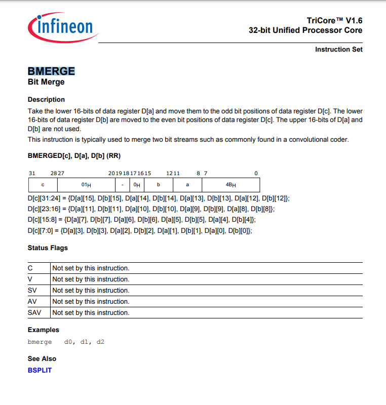

Hallo Leute,
ich habe hier eine Anwendung wo ich im uC intern ein 16-Bit Datenwort
habe, welches in ein 32-Bit Wort umgewandelt werden muss, allerdings
gefüllt mit einem 0-Bit an jeder zweiten Stelle.
Hintergrund ist der, dass ich an einer SPI ein Modul angeschlossen habe,
welches allerdings nur auf jede zweite Flanke der SPI clock das Bit
aufnehmen kann.
Also wenn ich 1101 0101 1111 0110 habe, sollte daraus ganz einfach dann
10100010 00100010 10101010 00101000 werden.
Wie kann man so etwas möglichst Effizient umsetzen (abgesehen von den
üblichen Bit-Shifting und Verknüpfungsmethoden)?
Danke
Man könnte 4 bytes aus einer 16er Tabelle entnehmen, indiziert mit
jeweils einem nibble, oder 2 Worte aus einer 256er Tabelle indiziert mit
jeweils einem byte.
Das sind maximal 16 if. Egal wie formuliert.
uint32_t d=0;
uint16_t s=...;
   if(s&1) d|=1;
   if(s&2) d|=2;
   if(s&0x8000) d|= 0x40000000)
oder
   d= (s&1)<<0 + (s&2)<<2 + ... (s&0x8000)<<30;
oder
   uint16_t m=0x8000;
   while(m) {d<<=1; if(s&m) d++; m>>=1;}
//falls die 0 davor soll. Sonst entsprechend die Versionen drehen!
probier da einfach verschiedene intuitive Varianten und schaue, ob es
schnell genug ist. Manchmal erkennt der Compiler, was zu tun ist. Erst
wenn da ein Flaschenhals ist, kümmere Dich darum.
Gerade die erste Version kann je nach Prozessor in 1-2 Takten je Bit
umgesetzt werden.

Ich habe hier ein relativ spezielles Konstrukt.
Quasi eine SPI die selber im Slave-Mode arbeitet und mit genau 6.144 MHz
getaktet wird,  weil ich ein Stereo PDM-Mems Mikrofon-Signal samplen
will.
Die Mikrofone kriegen aber nur eine 3.072 MHz clock (diese pushen
jeweils aber auf steigende und fallende Flanke raus). Also muss ich die
SPI doppelt so schnell takten.
gleichzeitig will ich aus dem SPI Modul ein I2S Signal rausgeben,
welches seine Bits aber zu der 3.072 MHz clock referenziert haben soll.
Also pusht die SPI doppelt so viele Bits raus wie nötig.
Danke für euren Support, ich werde mich mal dran versuchen.

Zero-Stuffing ist was anderes. Das hier ist ein Spezialfall (x := 0 oder
y: = 0) von "Morton numbers" bzw. eigentlich "Morton code".
Die klassischen Algorithmen findet man ab hier
https://graphics.stanford.edu/~seander/bithacks.html#InterleaveTableObvious
Alle vier Algorithmen lassen sich unter der Vorgabe dass z.B. y = 0 ist
noch vereinfachen.
Für mehr Spaß gibt es auch Erweiterungen auf 3D, z.B.
https://www.forceflow.be/2013/10/07/morton-encodingdecoding-through-bit-interleaving-implementations/

Das SPI Modul arbeitet nativ auf 32-Bit basis.
Ich werde jetzt den Ansatz mit der LUT nehmen.
Ram und Rechenleistung habe ich eh genügend, ist ein relativ dicker uC.
Dann ein uint16_t Array mit 256 Einträgen.

Ist die Aurix TC3xx Plattform

Johann L. schrieb:
> TriCore hat ne eigene Instruktion für die gesuchte Operation (und die
> Umkehrung): BMERGE und BSPLIT.
Dankeschön für diesen grandiosen Tipp!
Ich habe grad mal in core-architecture manual nachgesehen, und ja es
stimmt, dieser Befehl macht faktisch genau das, was ich suche :-)
