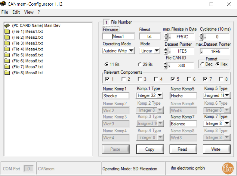

#6744443
Hallo Philip,
Kurze Erklärung was der CANmem tut:
Der CANmem lauscht am CAN-Bus. Man kann auf der Speicherkarte 8 Dateien
anlegen (mit dem Configurator) wobei man jeweils festlegt welche Daten
aus welcher CAN-ID gespeichert werden.
Ich vemute daß diese Info vom Configurator in den Dateikopf geschrieben
werden und somit verfügbar sind.
Die mitgelauschten Daten kann man mit dem Configurator in eine
.csv-Datei schreiben. Es gab wohl auch eine eigenständiges Programm
dafür (?)
Es wird auf dem Meßwagen eine SPS-Steuerung (CR0020 o.Ä.) geben. Diese
Steuerung legt die zu speichernden Daten auf den CAN-Bus. Wahrscheinlich
läuft nach Betätigung eines dieser geheimnisvollen Knöpfe ein
Meßprogramm ab welches nach Ablauf die Daten bereitstellt.
Bei einem neuen CANmem muß die Node-ID und die Baudrate eingestellt
werden. Diese Daten muß man kennen, kann man aber auch durch mitlauschen
am Bus ermitteln. Wenn der zweite LKW identisch ist kann man natürlich
dessen CANmem auslesen.
Diese Einstellung passiert über das USB-Interface.
Normalerweise wird bei solchen Sonderanlagen der SPS-Quellcode
mitgliefert. Darin könnte man sehen welche Daten in welcher Form an den
CANmem geschickt werden.
Du müsstst dich also mit CAN und CANopen beschäftigen. (Oder uns das
Ding auf den Hof stellen)
Uwe

Als Erstes mit dem Configurator über USB / Seriell die Konfiguration
auslesen, speichern und erstmal entspannt zurücklehnen.
Uwe

Ich kriege die Config nur über den CANnem configurator geöffnet und so
sieht das dann aus.
Gast #6744769
> sieht das dann aus.
Sieht doch vielversprechend aus. Wenn du die Informationen manuell nach
CANdb++ überträgst (geschätzter Aufwand: 2h) kannst du CAN-Mitschnitte
gängiger Logger interpretieren. Ein direkter Mitschnitt des CAN-Bus
mittels eines solchen CAN-Loggers wäre hier zusätzlich hilfreich bei der
Interpretation dieser Konfiguration.
Gast #6744820
Eben ...
... CAN-Id
... Botschaftsdekodierung in Signale
Alles da, die 2 Stunden für ne CANdb lassen sich locker unterbieten.
8 CAN-Ids, dazu n Signale anlegen, die Signale den 8 Botschaften
zuordnen und fertig.
Was genannt wurde: zu solchen Zwecken lohnt es sich, einen beliebigen
CAN Sniffer (Premium: Vector CANoe mit VN-xxxx CAN Interface,
Ausreichend: Peak CAN + Adapter) zu schnappen und mit zu schneiden. Dann
kann das "Mast" Kommando mitgelesen werden und weiteres mehr dann
gemacht werden. Aufzeichnen mit Laptop ist doch sicher auch bequemer,
als dieses hantieren mir der SD Karte.
Nimm es als Challenge und verbessere den Datenerfassungsprozess gleich
mit.
Grüße aus der LKW Zulieferindustrie.
PS: leichtes mitlesen und selber auf den Bus schreiben wird recht bald
perdu sein ... UN ECE R155 😉
