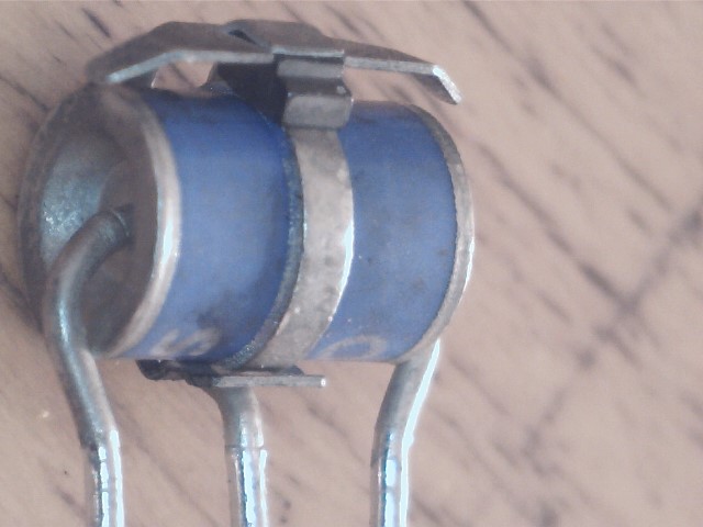

Als Feinschutz kannste dir paar GDT-Adapter machen oder kaufen, die bei
z.B. 60V auslösen.
