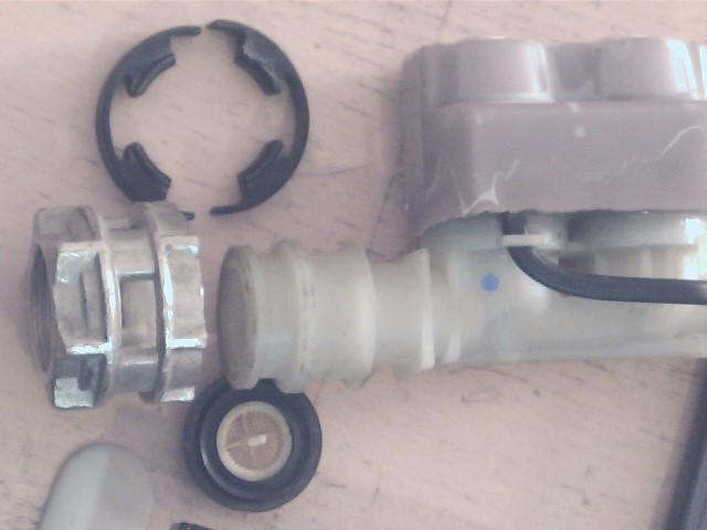

Moin,
es geht um eine uralte Siwamat Plus 3753, die ich gerne noch ein paar
Jahre erhalten, also ihre 40 voll machen möchte. :) (KA, Geburtsjahr ist
geschätzt!;)
Sie spült plötzlich nicht mehr richtig ein, tröpfelt mehr.
Klar, die Filter sind's, da ja beide Ventile gleich betroffen sind.
Ausgebaut, beide, nichts wirklich auffälliges, gereinigt eingebaut.
Natürlich keine Änderung. #-\
Spannung passt an den Ventilen.
Den Verteiler am Spülkasten  aus Verzweiflung gereinigt....
Wie wahrscheinlich ist es nun, das beide Ventil gleichzeitig (sooo genau
kann ich das leider nicht sagen) vergriesgnaddelt sind?
Oder was könnt den noch kaputt sein?-)
Auf verdacht tauschen, muss nich sein.
Genauere Beschreibung des Ablaufes(!):
Erst tröpfelt es nur, steigert sich dann auf ~40-50% max, geht dann
zurück auf "viel Plätschern". Zeiten und Intensitäten variieren. Beide
Ventile zeigen den selben Ablauf. ?-/
Ach ja, das betreffende Eckventil is natürlich auch hin. Wenn die
Wama-Ventile undicht werden......

Und dass beide Hälften der Doppelventile nahezu zeitgleich kaputt gehen,
ist nicht ungewöhnlich.
Und da wird sicherlich ein preiswertes Universalventil auch passen.

Schau mal wegen der Magnetventile bei ebay. Da gibt's bestimmt passende
für Deine Maschine. Habe gerade für eine Miele ein Dreifachventil
bestellt für knapp über elf Euro incl. Versand. Italiene Herstellung,
hat kein VDE-Zeichen, aber ENEC. Funktioniert einwandfrei.
Das alte Ventil hatte ich zuvor auseinandergenommen, also alle drei
Magnetspulen runter und weiter auseinandergeschraubt. Im ausgeschaltetem
Zustand sollen die Ventile sperren. Das taten sie bei mir nicht mehr.
Sie sperrten nicht richtig, sie öffneten nicht richtig. Die Gummis
erschienen mir auch hart.
Zum Test kannst Du die Ventile an einen Gartenschlauch anschließen und
230 V draufgeben per Kabel mit Flachsteckern. Vorsicht natürlich mit
Wasser und Strom.
Reparaturen lohnen bei diesem Preis ÜBERHAUPT nicht bzw. sind wegen der
harten Gummis zwecklos.

Aquastop? Das gleiche Prinzip. Wenn Du ganz sicher gehen willst, die
Kabel zum Ventil direkt am Wasseranschluss mit 230 V beschalten, aber
nur kurz. Miele hat jedenfalls bei älteren Waschmaschinen das Ventil vom
Aquastop mit einem weiteren Ventil in Reihe geschaltet, so dass es
Spulen für 115 V sind. Bzw. sich über die Spannung für die Spule
vergewissern, ist gewöhnlich draufgedruckt.

Ist das eine Version mit 1 Ventil und Verstellhebel oder mit
Doppelventil?
Bei 1-Wentil-Versionen kann auch der Gummischlauch mit einem Kalkrest
versperrt sein. Kneten bis rausfällt.
Bei 2-wentil ist das Absperrventil im Zulaufschlauch der verdächtige.
Meist läßt sich das Gehäuse aufschrauben, die Mutter entfernen und das
Innenleben reinigen. es kann passieren, daß die Mengenregulierung
(sollte normal 2-4l/s begrenzen) verklemmt.
Gast #6743679
Ja ist... beides. Hat ich nur nich auf dem Schirm. Hatte unbewusst was
Passives erwartet. #-}

Gar nicht so weit aufmachen. häufig läßt sich die Mengenbegrenzung aus
dem einlauf rausziehen. Manchmal hilft vorsichtig drehen, falls
zugesetzt.

Mahlzeit,
Eckventil is neu... Jey.
Nach Ausbau des Schlauches, prompt ein weiteres Sieb gefunden. Gleich
hinter dem ersten , direkt vor dem am Aquastop-Ventil, sitzt ein
weiteres, insgesamt drittes Sieb. Ziemlich zugesetzt.... "Jey"? Ne, eher
nich, ich kenn ja mein....
Sieb is nich raus zu bekommen. Schlauch verkehrt herum angeschlossen,
durchgespült... Oje, das sollte, denke ich, garnicht gehen. Aber wer
weiß, kenn die Ventile ja nich von innen....
Trotz viel Dreck und dem Sieb das raus gespült wurde, wie erwartet, nur
eine marginale Änderung. :´(
Das Magnetventil (220/230V~), gibt nur ein leises Brummen von sich,
sonst nicht das kleinste Geräusch. #-(
Nu die Gretchenfrage, gibts heutzutage noch WAMA Zulaufschläuche im
Baumarkt?-D
Ich überleg grad, das einfach mit nem ~8mm Bohre zu "richten". :/
HG und bleibt gesund!
Teo
