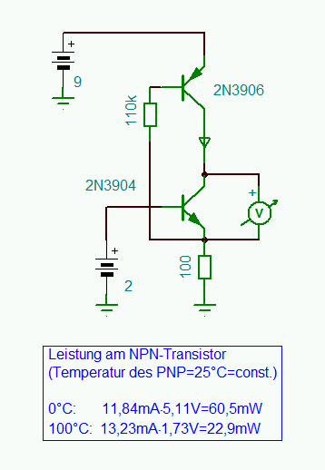

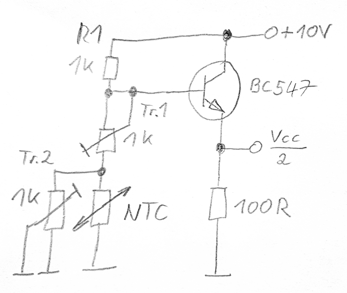

kann man einen Transistor (z.B. einen BiPo wie den BC547) so beschalten,
dass er sich selbständig auf eine bestimmte Temperatur einregelt?
Also dass er nicht thermisch wegläuft, sondern zu einer festen
Temperatur "hinläuft".
Der Transistor wäre dann sozusagen Temperaturfühler und Heizelement in
einem Bauteil.
Die Frage ist eher denksportlicher Natur - nützlich könnte so etwas
trotzdem sein, um Bauteile mit ungewollter Temperaturdrift auf einfache
Weise zu temperieren.
Interessante Denksportaufgabe :-) Theoretisch könnte das ganz grob
funktionieren mit C+B korzgeschlossen (als diode beschaltet). Die
Regelsteilheit dürfte aber so schwach sein, daß das nur eine schwache
Nachstellung ist.

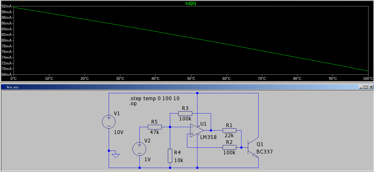

Hallo FrankR,
ist möglich und auch nicht besonders kompliziert. Die
Basis-Emitterstrecke eines Transistors ist eine Diode und die
Flußspannung einer Diode ist Temperaturabhängig. Die absolute
Flußspannung ist Exemplarabhängig, aber die Temperaturdrift ist vom
Material abhängig (bei Silizium -2mV/°C) und damit bei allen Exemplaren
gleichen Materials gleich. Die Exemplarstreuungen und die gewünschte
Temperatur (-50°C bis +150°C) lassen sich abgleichen.
Mit ein wenig Elektronik (Operationsverstärker) lässt sich ein
Regelkreis aufbauen, welcher die Kollektor-Emitterstrecke als
Heizelement und die Basis-Emitterstrecke als Sensor verwendet.
Wir haben dies zur Heizungsregelung von Kartenleseschächten im
Aussenbereich genutzt, um sie vor Frost und Kondenswasser zu schützen.
Gruss Tom

TomA schrieb:> Mit ein wenig Elektronik (Operationsverstärker) lässt sich ein> Regelkreis aufbauen, welcher die Kollektor-Emitterstrecke als> Heizelement und die Basis-Emitterstrecke als Sensor verwendet.
Arbeitet der OP dabei als Komparator? So ganz kann ich mir den
Schaltungsaufbau noch nicht vorstellen. Kommen sich die beiden Strecken
dabei nicht ins Gehege?

FrankR schrieb:> kann man einen Transistor (z.B. einen BiPo wie den BC547) so beschalten,> dass er sich selbständig auf eine bestimmte Temperatur einregelt?
Selbstverständlich kann man das machen.
> Der Transistor wäre dann sozusagen Temperaturfühler und Heizelement in> einem Bauteil.
Ja. U_be dient als Maß für die Temperatur. U_ce · Ic heizt.
> Die Frage ist eher denksportlicher Natur - nützlich könnte so etwas> trotzdem sein, um Bauteile mit ungewollter Temperaturdrift auf einfache> Weise zu temperieren.
So wird das auch verwendet. Allerdings kann der Transistor dann nichts
anderes mehr machen. Und auch Heizung und Tmperaturfühler trennt man
wohl besser. Sieht man manchmal als Thermostatierung eines Transistor-
Arrays, z.B. in Analogsynthesizern. Auch der LM723 wurde gerne so
thermostatiert.

Soweit ich mich erinnere, war der Fühler/Heizertransistor eine
Konstantstromquelle, damit war der Basis- und Kollektorstrom konstant
und die Temperatur zuverlässig über die Ube messbar. die Heizleistung
wurde dann von außen über die Kollektorspannung bestimmt.

Hast du schon mal an einen BJT gedacht?
Zyklisch BE-Diode als Temperatursensor und Heizen per PWM mit
entsprechender Beschaltung/Steuerung
Moin,

Habe noch etwas im Netz gesucht und nichts brauchbares gefunden, deshalb
im Anhang die Prinzipschaltung als Simulation.
Im Diagramm ist zu erkennen, dass der Strom (und damit die Leistung) mit
zunehmender Temperatur abnimmt. Im Transistor wird sich eine Temperatur
einstellen, die durch die Referenzspannung von V2 vorgegeben wird.
Das Schaltbild zeigt nur das Funktionsprinzip, die Bauteilewerte sind
willkürlich gewählt und die Schaltung ist ein nicht invertierender
Verstärker und kein Regler. Aber zum Verstehen wie es funktioniert,
sollte es genügen
Gruss Tom

Bei dieser Schaltung ist, aufgrund der starken Gegenkopplung, die
Bauteilestreuung und Verstärkung des Transistors sogar egal. Mit Trimmer
1 wird die Grundtemperatur von z.B. 40°C eingestellt und mit Trimmer 2
der Grad der Regelverstärkung.

FrankR schrieb:> kann man einen Transistor (z.B. einen BiPo wie den BC547) so beschalten,> dass er sich selbständig auf eine bestimmte Temperatur einregelt?>> Also dass er nicht thermisch wegläuft, sondern zu einer festen> Temperatur "hinläuft".>> Der Transistor wäre dann sozusagen Temperaturfühler und Heizelement in> einem Bauteil.
Im Anhang mal ein einfacher Vorschlag dazu. Der npn-Transistor ist wie
gewünscht sowohl Temperaturfühler wie auch Heizelement.
In der Simulation wurde nur die Temperatur des npn geändert, alle
anderen Teile haben konstante Temperatur. Man sieht, daß die Leistung am
npn mit steigender Temperatur stark abnimmt und so einer äußeren
Erwärmung entgegenwirkt. Bei passender Dimensionierung sollte sich eine
Stabilisierung der npn-Temperatur einstellen.
